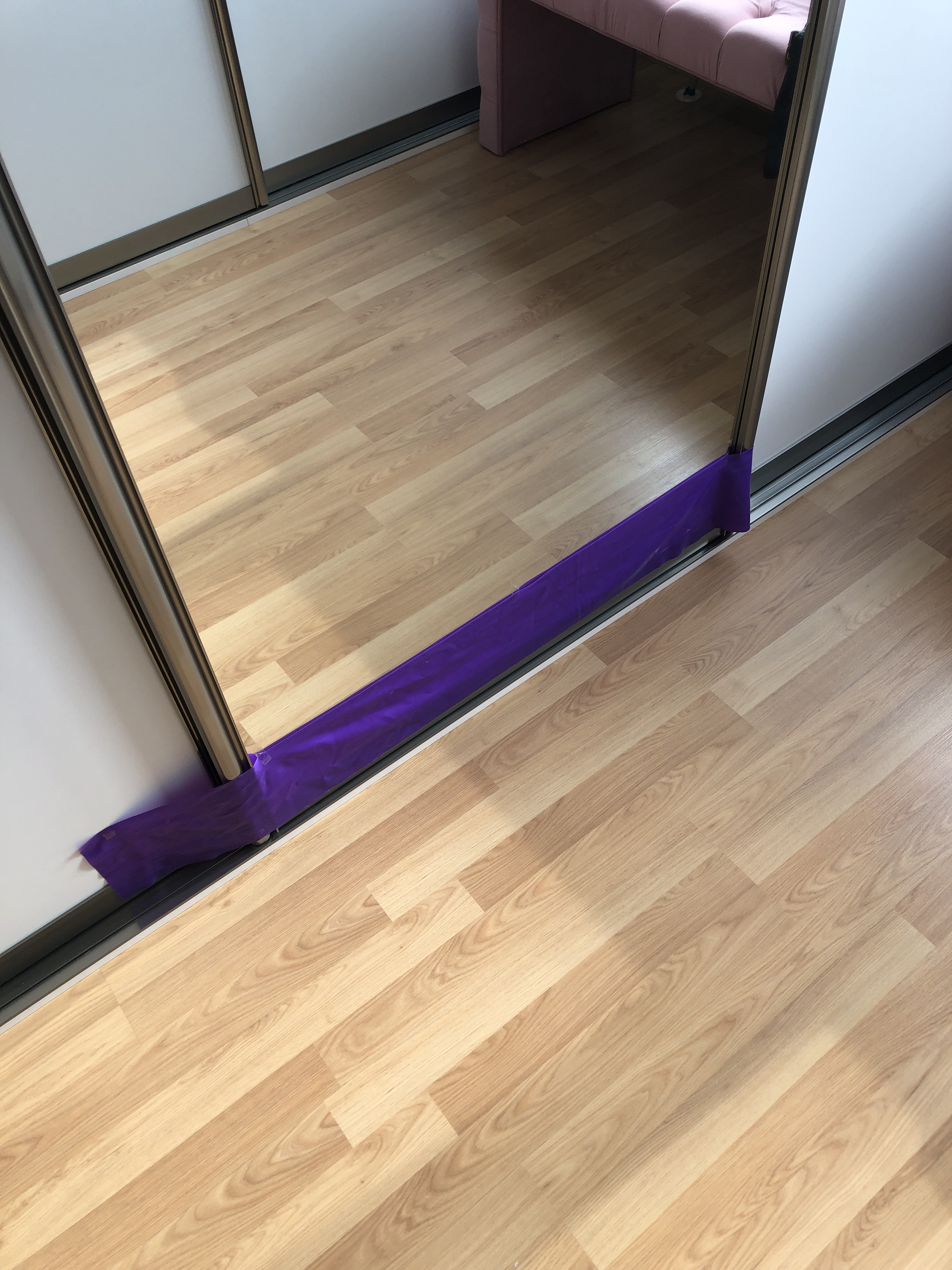

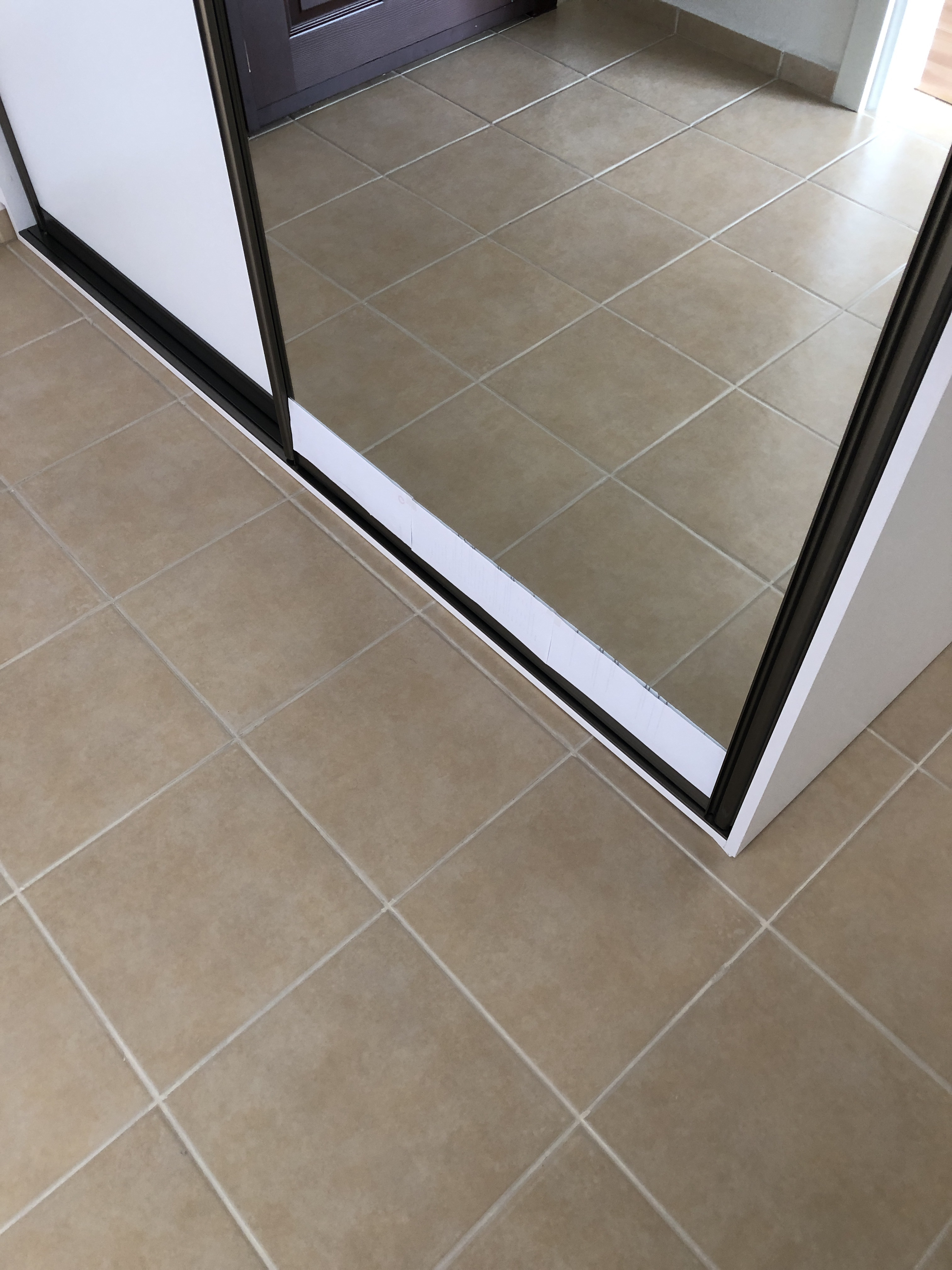

İlk tarama yapacak arkadaşlara önerim, fotoğraftaki gibi aynaları varsa, kapatmalarıdır. Çok daha stabil bir haritalama yapıyor.

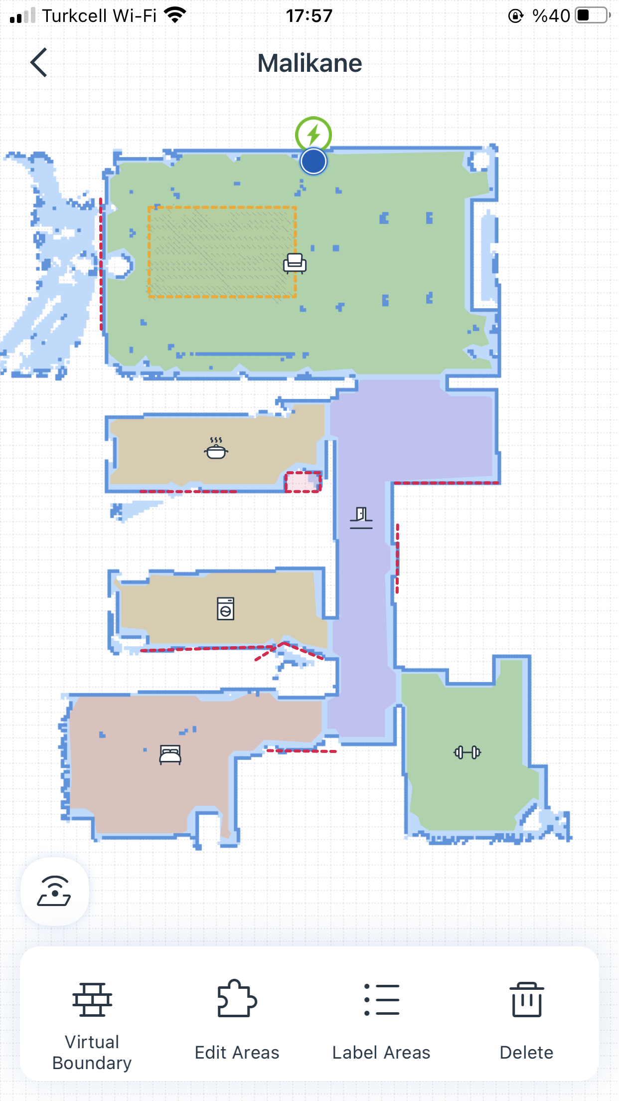

Kendimce mükemmel haritalama ve temizleme seçeneklerini ayarladım. :) Bundan sonra sadece auto'ya basmak kaldı.

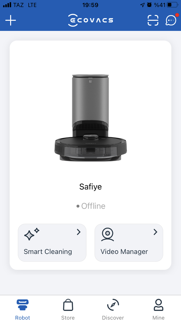

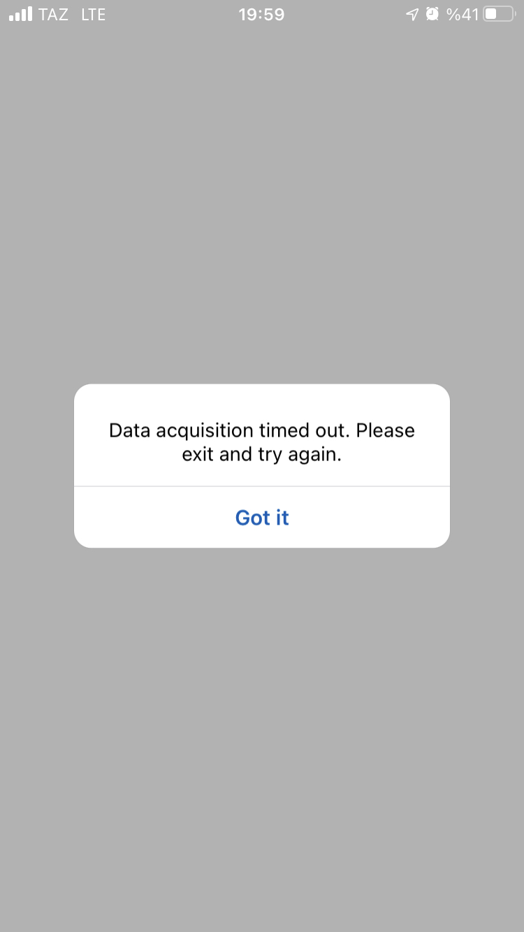

Ayrıca Avrupa sunucularında problem var , genel bir sıkıntı mevcut. Şuan için Çin sunucuları da aynı durumdan etkileniyor. Bazen robot offline görünüyor , bazen de data hatası veriyor.

Bende sildirdim ama zor bela. Ara ara robotu offline gösteriyor.
Robotun bağlandığı sunucuları veya api entegrasyonu yaptığı bağlantıları çözümledim. Bu bağlantılara elle gidildiği zaman problem yok ama robot kendi uygulaması üzerinden iletişim kurduğunda inanılmaz gecikmeyle haberleşme sağlıyor.

Arkadaşlar, mutfakta tezgah dolaplarının altında gri bir parça var bilirsiniz, dolabın altının görünmesini engeller. Bu parçalar biraz parlak ve mükemmel düzlükte değil, yani biraz aşağı doğru eğik durabiliyor ayağımız falan çarptığında, bir ilgisi var mı bilmiyorum ama mutfakta düzgün bir haritalama olmasına rağmen çok saçma şekilde bir rota ile temizliyor. Yani sonuçta temizliyor ama diğer odalarda önce kenarları temizliyor, sonra boyuna uzun çizgiler şeklinde alanın içini temizliyor, mutfakta ise bazen dönüp duruyor, bazen kenarlara kadar gidiyor, bazen köşelere gitmiyor falan. Aklımda bu parlak kapakları mat siyaha boyamak var. Sizce mat siyah robot için uygun mudur? Başka bir renk önerir misiniz?

Bende oraları gayet düz haritalandırıyor,sizin oraya tam giriyor mu yoksa dışından mı ilerliyor?
Bu mesajda bahsedilenler: @Erdinç B.
Doğrudur, oralarda lidar saçmalayabilir düzgün geri yansıma alamadığı için. Aynı şekilde tandaki duvar takip sensörü de yanılabilir.
Işığı az yansıtacak herhangi bir renk olabilir, siyah şart değil.
