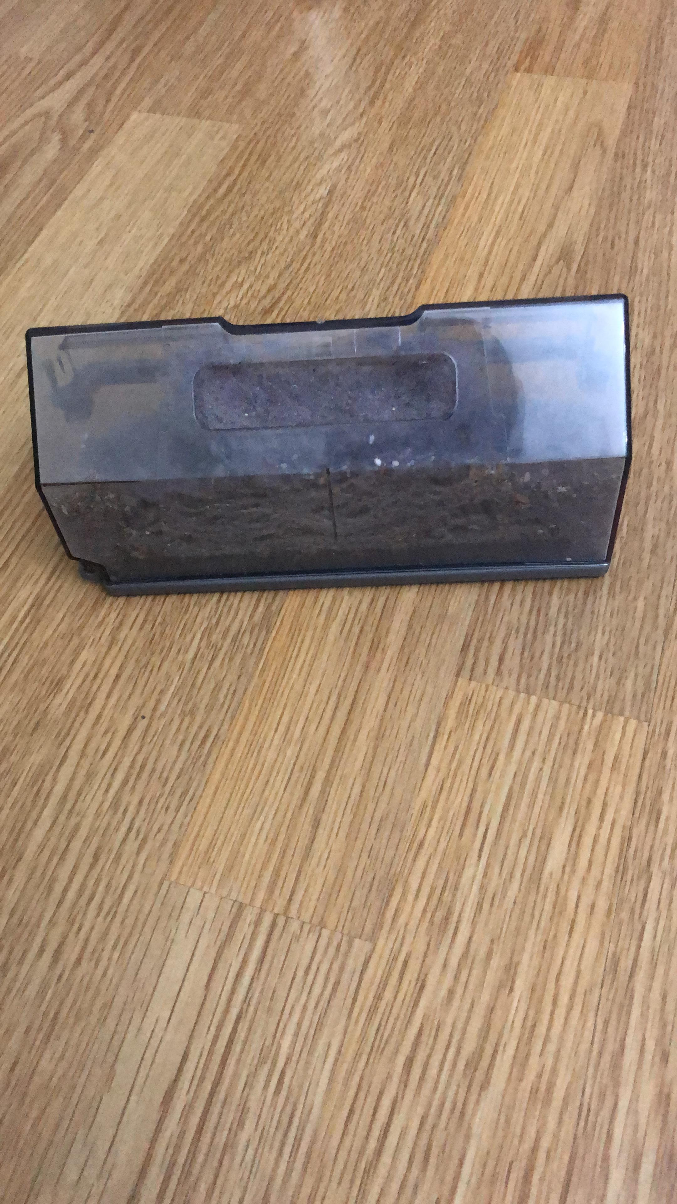

Süpürgem dün ulaştı hemen şarja takıp gece 11 gibi çocukta uyuduğu için en düşük modda başlatıp ilk süpürmeyi yaptık. Yaklaşık bir saatin biraz üzerinde tamamen süpürdü ve şarj istasyonuna geri döndü şarjı yüzde yüze çok yakınken neredeyse bitme noktasına geldi tahmini yüzde 20 civarına.
İlk olarak süpürgeyi inanılmaz beğendik Çarşamba günü temizlenmiş evden inanılmaz bir toz çıktı en düşük güçte bile harika çekmiş tozu tüyü. Hiç bir yere takılmadı sadece çocuğun elbise dolabının altına girmiş ve çıkamamışken yardım edip orayı blokladım bir daha girmesin diye onun harici her yere masa sandalye aralarına bile çok güzel girmiş.Şu an için aşırı memnun kaldık diyebiliriz
Tecrübeli arkadaşlara sormak istediğim bir iki husus var. Şimdi ürün yaklaşık 3 saatin üzerinde süpürebiliyor deniyor ama sanki şarjı o kadar uzun süre gitmeyecek gibi geldi bana bunlar ilk süpürmeler için mi böyle oldu ya da bilemedim.
Bir de bizim banyoların zemin kotu diğer odalardan yüksek o yüzden çıkamadı doğal olarak bu banyoları ayrı ayrı nasıl süpürtebiliriz?
Şimdiden teşekkürler

6 yıl (20141 mesaj)
Merhaba
Memnun kalmanız çok güzel, iyi günlerde kullanınız.
İlk haritalamayı tamamladıysanız kqydetmişsinizdir. Bundan sonra ek haritaları yaptırabilirsiniz.
Batarya genelde ilk bir kaç çalışmadan sonra daha iyi verimle enerji verirler.
Tabii ki ortama göre değişkendir, yani mesela halı yoğun ortamlarda çok yorulacağı için çok daha az süre çalışacaktır.
Saygılarımla

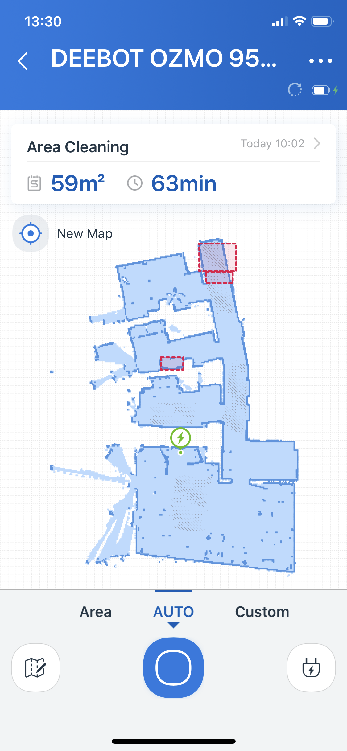

15 Mayıs'ta aldığımız cihaz 28 Mayıs'ta teslim edildi sonunda. Cihazın yeri ve oluşturduğu harita bir şekilde hoşuma gitmediği için 3 gündür tekrar tekrar haritalam yaptırdım, en son optimumu buldum sanırım.
Bugün ayrıca mop yaptırdım. Salondaki halı hariç tüm halıları topladık. Salona gelene kadar gayet tutarlı gitti ancak halıyı görünce halı tanıma özelliği ile birlikte kafası karışmaya başlıyor. Aşağıda isaretledigim alanlarda yoğunluğu görebilirsiniz, geçecek yeri olmasına rağmen halının üzerinden geçmeye çalışıyor ama geçmemesi gerektiği icin geri dönüp 10cm yandan deniyor. 15 20 dk halının kenarlarında dolandı bu şekilde, en sonunda haliyi kaldırıp yol verdim de o şekilde geçti. Bir sonraki sefer haliyi no mop zone olarak isaretleyecegim bakalım, katkısı olduğu söylendi.

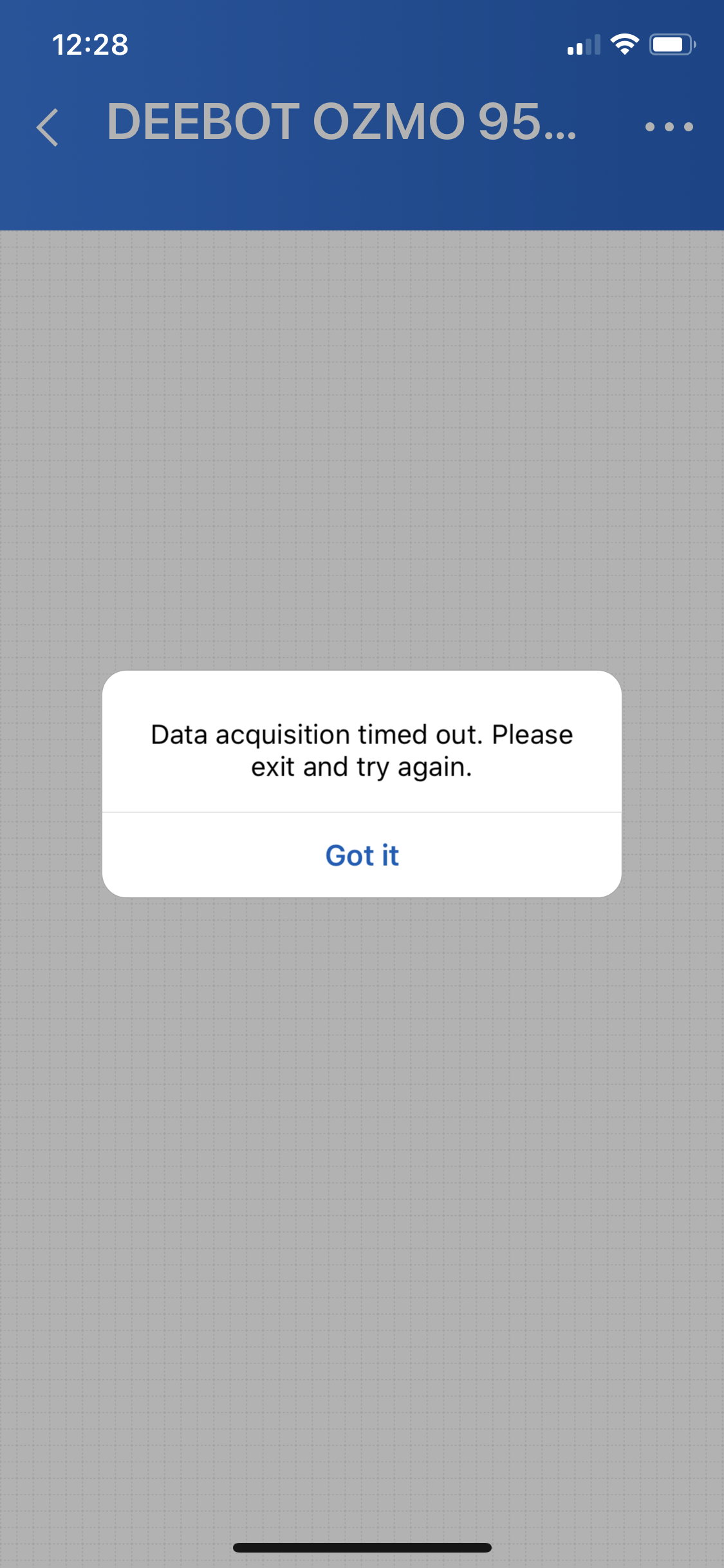

6 yıl (5250 mesaj)
Süpürme esnasında nerde ne durumda olduğunu görmek için uygulamayı açtığımda bazen bu hatayı alıyorum neden acaba ?
