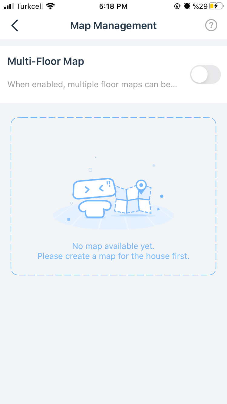

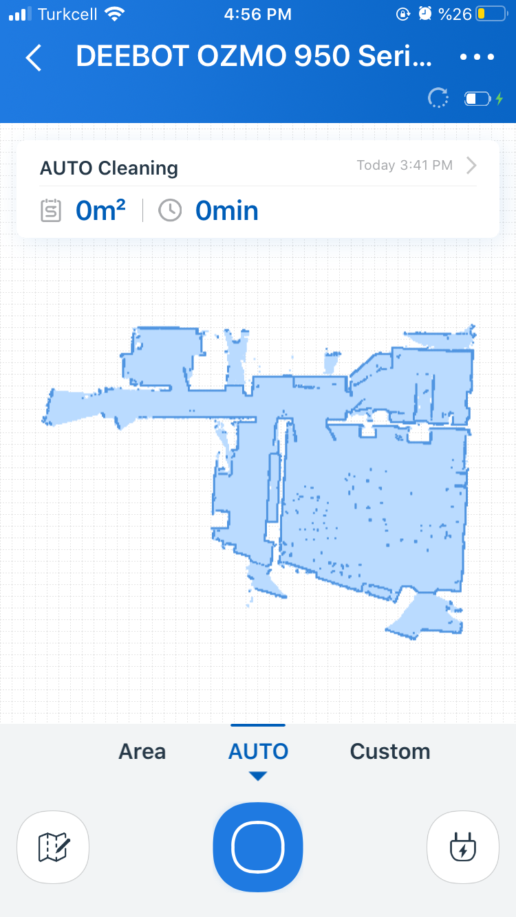

Merhaba,
@hepsirobot bilgilerinizden istifade ederek ben de Ozmo 950 aldım. Teşekkür ederim paylaşımlarınız için. İki gündür ilk haritalama için çabalıyorum fakat 2 saate yakın çalışmasına rağmen bir türlü temizliği tamamlayamadı (şarjı yeterli olmasına rağmen) ve haliyle bir harita oluşturamadı. Bu aşamada sorun çıkarması biraz keyif kaçırıyor açıkçası. Neyi yanlış yapıyor olabilirim?

Evet gezdikçe taradığı alanlar yansıyor bu şekilde fakat bir türlü tamamlayamadı.

Salonda çok fazla nokta görüyorum, oralarda vakit kaybediyor olabilir mi?
Uzun koridorun sonunda başka bir oda var mıdır?
Bu haritayı kaydedip sonrasında çalışırken yeni alanları eklemeniz de mümkün. Zaten yeni yer keşfettiğinde ekleyecektir.

Bu haritada dockun yerini göremedim. Dock prize takılı mı veya cihazı ilk haritalandırma yapmak için dockunda mı hareket ettirdiniz?

Koridor sonundaki odalara hiç gitmedi bugün, geri döndü bir yerden sonra. Noktalar da koltuk, sehpa ve sandalye ayakları. Bazı kısımlara tekrar tekrar dönerek bir hayli zaman harcıyor. Harita olarak kaydetmedi taradığı alanı, kaldığı yerden de devam etmiyor yeniden komut verdiğimde. Bu işlemi sıfırlayarak yeni bir haritalama yapmak mantıklı olur mu?
