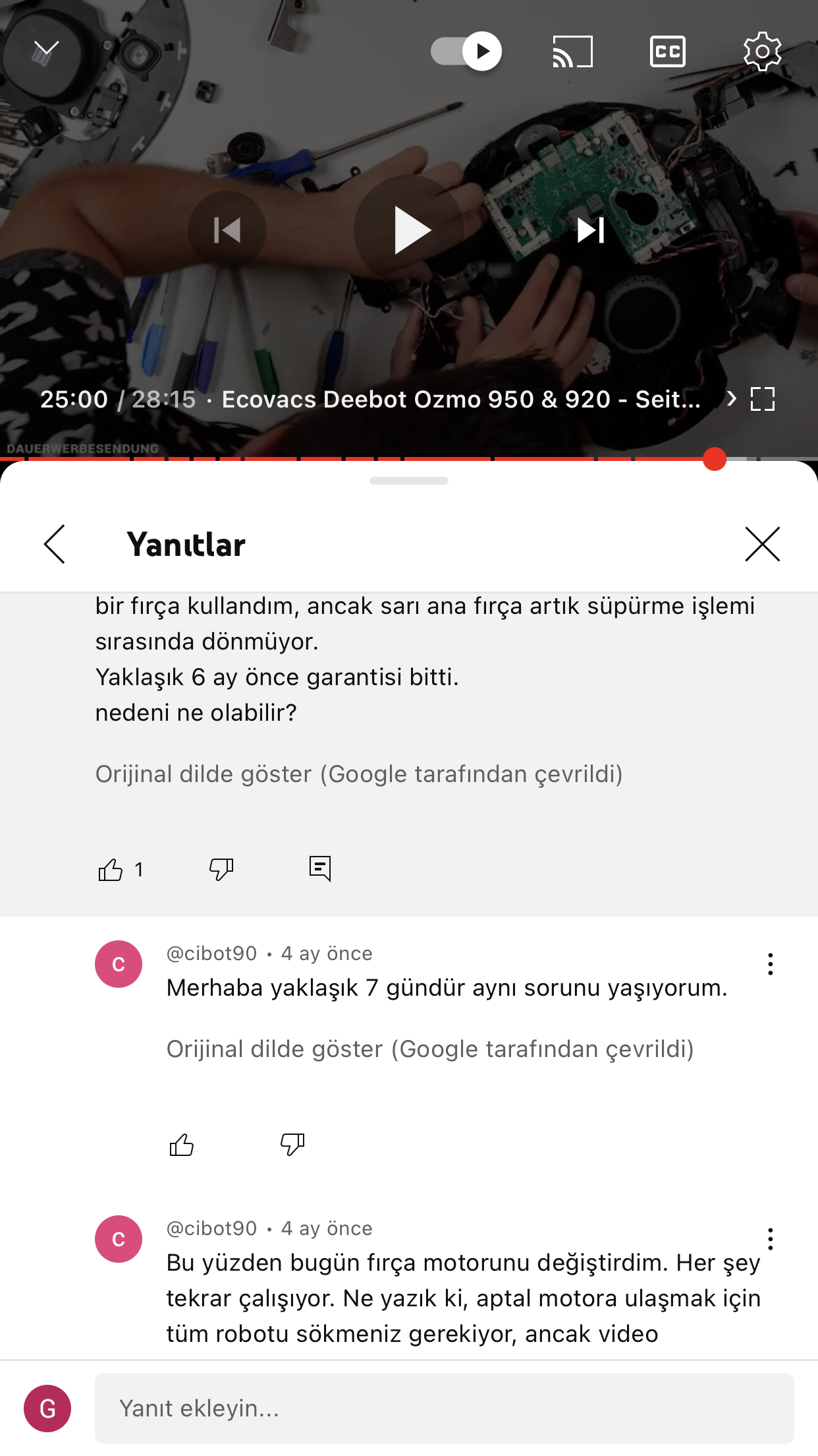

Hocam şu videonun altında yorumlarda birisi motoru değişince arızası düzelmiş
https://www.youtube.com/watch?v=klx40ss_Noo&feature=youtu.be

Ohalde bir sebepten dolayi ana firça motoru zorlanip arizalanmiş olabilir.
Elinizden geliyorsa paylaşacağım videodaki sekilde motoru kurtarmayi deneyebilirsiniz.
https://www.youtube.com/watch?v=lrJAHayFcRY&feature=youtu.be
Video yorumlarina bakarsaniz eğer birçok kişinin problemini bu yöntem çözmüş. Üstelik motor değiştirmeden.

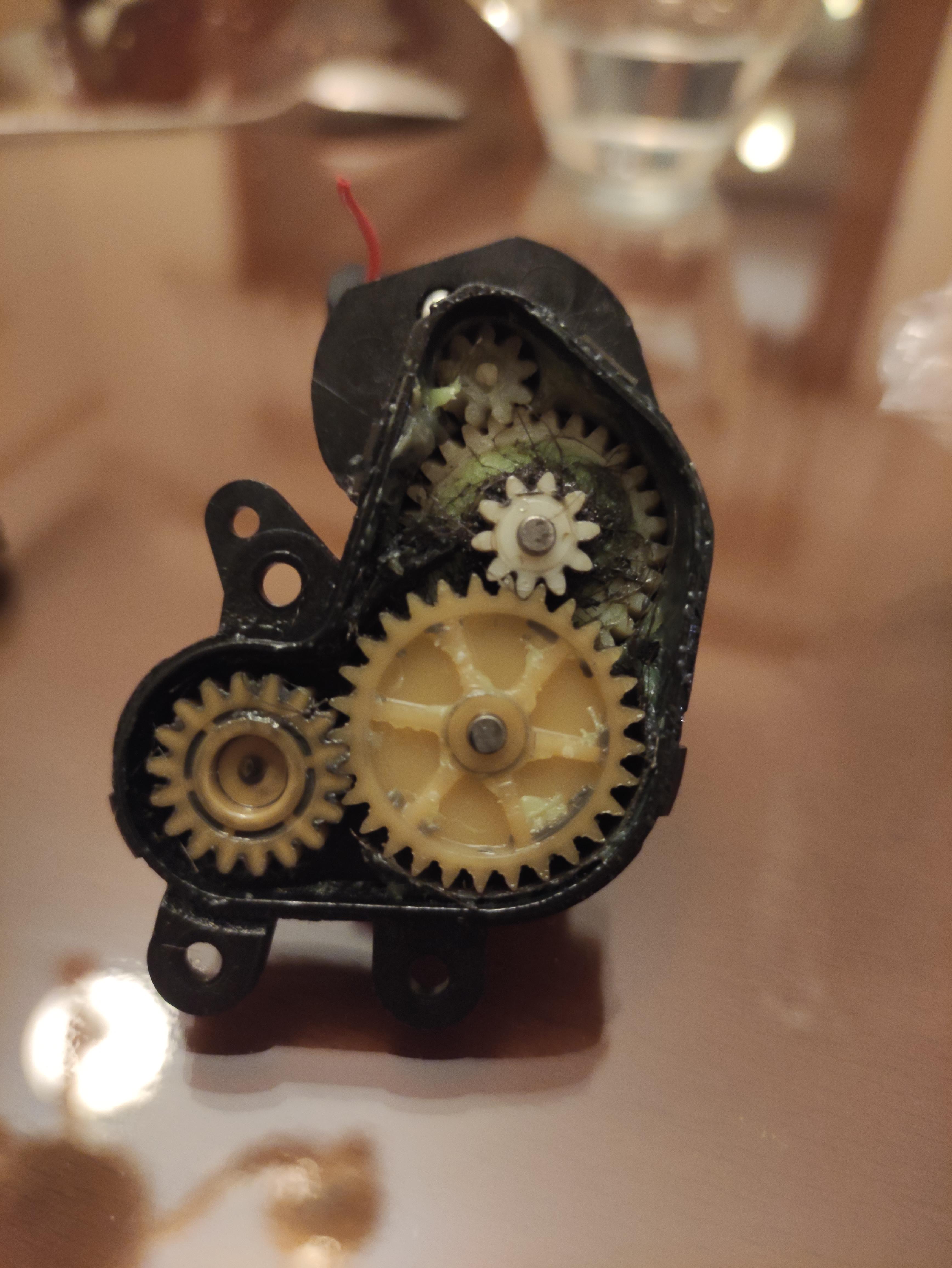

Ozmo 950 cihazım 1 sene önce teker arızası yaptı teker motoru yanmıştı bir çift teker aldım tekini değiştirerek sorununu çözdüm diğeri yedekte duruyor.
Şu anki problemimim başta yerini bulmamaya başladı3 4 ay öyle gitti. Sonrada LDS sensörü hatası vermeye başladı. Cihazı söktüm LDS'den öyle aman aman kir çıkmadı ufak tefek tozlar ama yinede temizledim. LDS'in motorunun dibinde hafif pas vardı onu temizledim. LDS ünitesinin alttan rulmandan 4 kollu tırnaklarını çıkarıp plastiktende çıkardım. Oralarıda temizledim.
2 tespitim oldu birincisi lastikten ayırınca LDS unite şu videodaki kadar hızlı dönmüyor. Dönüyor ama bir yerlere sürtüyor gibi. (Rulmanın oturduğu yer kademeli gibi biraz parmağımla alt ve üst pozisyona aldım değişen birşey yok ses yine var. Rulmanı wurth sıvı gresle yağladım yine ses var)
https://www.youtube.com/watch?v=OGMphQ0G7hc&feature=youtu.be
https://www.youtube.com/watch?v=lqBPALUEKdc&feature=youtu.be
Diğer tespitim motor dönüşe yavaş başlıyor ama ilerleyen dönemlerde dönebiliyor bazen dönerse çalışıyor alet.
Sorum şu motorun numarasını çektim. JLS marka motor. Sizce sorun motorda mıdır?
Motor mu tedarik edeyim LDS ünitesini mi değiştireyim. Batarya arızası vermedi daha sorun çıkarmadı. Yakın zamanda birde ona masraf edeceğimi düşünürsek yeni bir cihaz alıp geçeyim mi?
