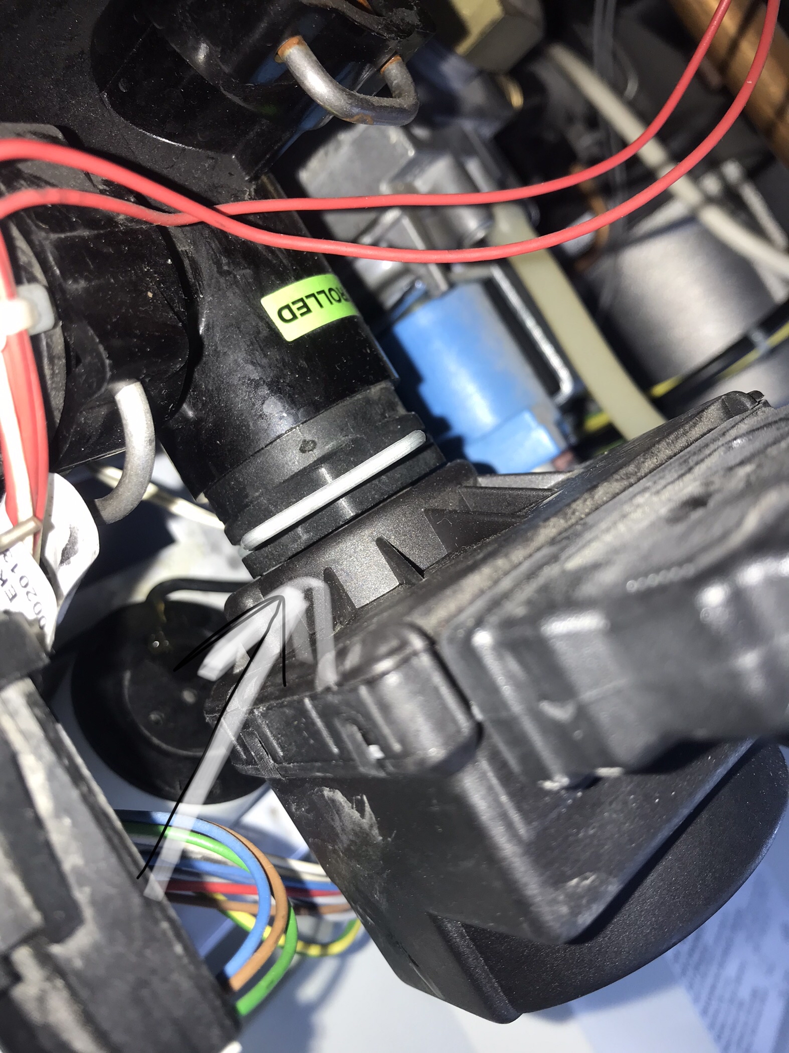

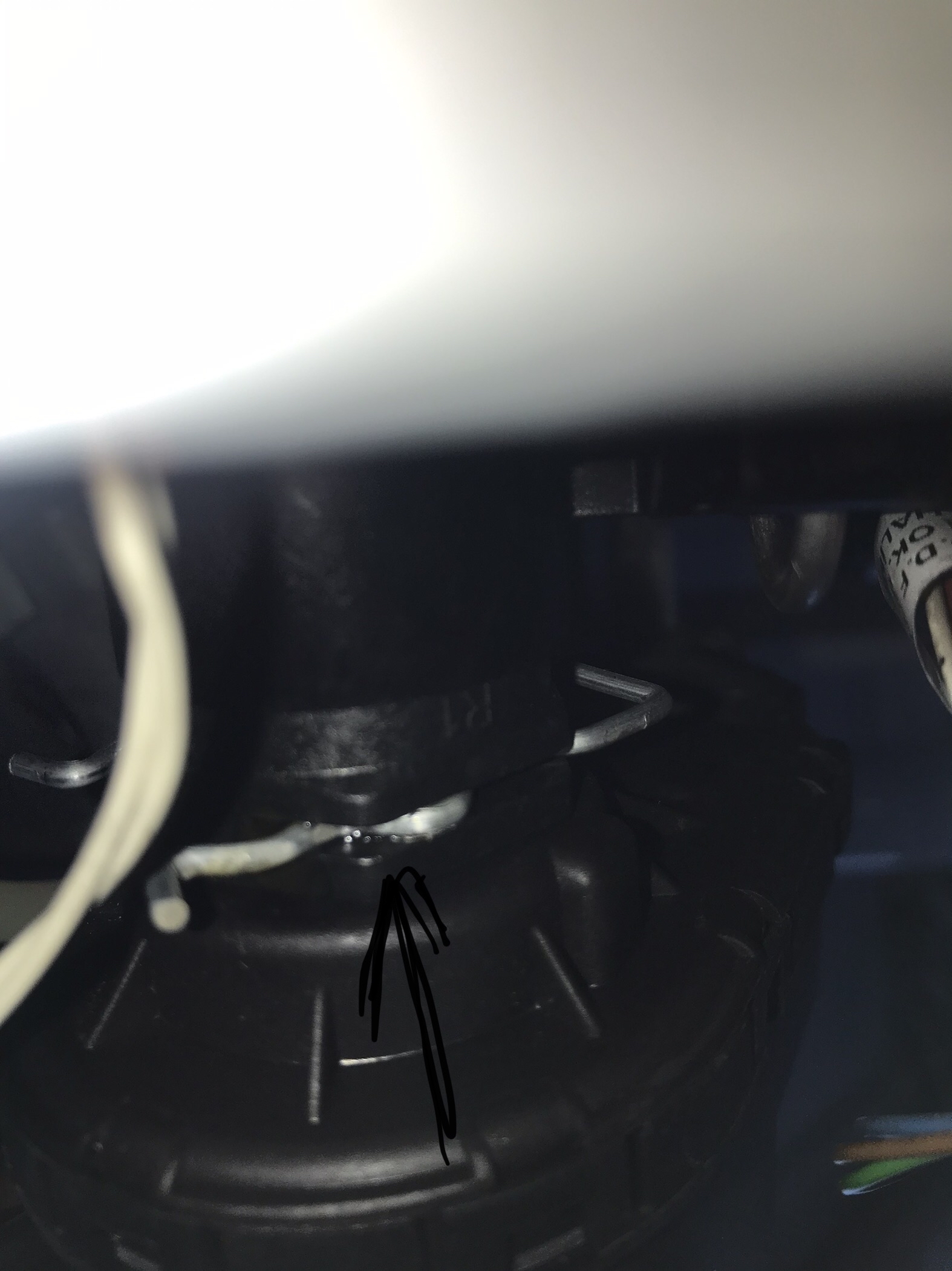

Merhaba Demirdöküm atron kombiden fotoğraflarda işaretlediğim yerden su kaçırıyor. Bilgisi olan yardımcı olabilir mi ?
Teşekkürler .
< Bu mesaj bu kişi tarafından değiştirildi beyzade8810 -- 30 Ocak 2022; 20:7:6 >
4 yıl
kompozit çıkış hidroliğinizin 3 yollu vana motoru mili contası kaciriyor. hani bulunursa sadece mili değiştirin diyeceğim ama nasıl sökeceksiniz buda büyük bir muamma. en iyisi çıkış hidroliğini değiştirmek.

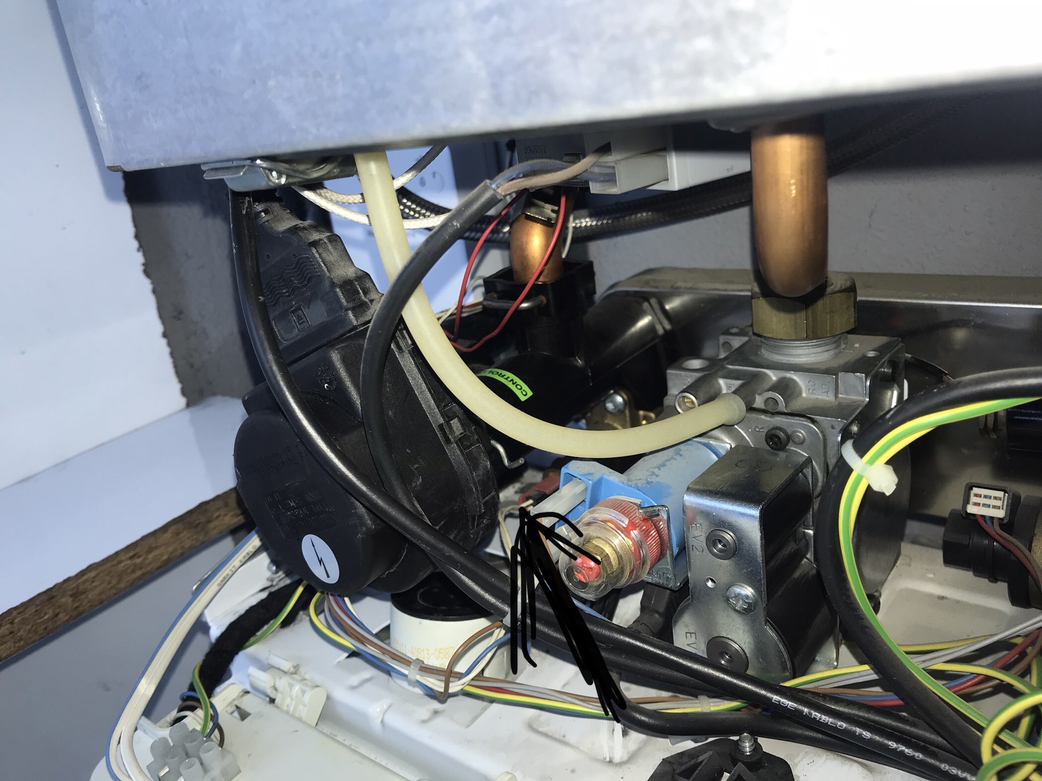

Merhabalar,
Proteus blue model kombimiz atacağım resimde görülen kısımdan su damlatmaktadır?
Ayrıca bar sık sık düşmektedir.
Nedeni hakkında bir fikriniz var mı acaba?
Çok teşekkür ederim.
Selamlarımla.
Bu mesajda bahsedilenler: @ecaservisi
