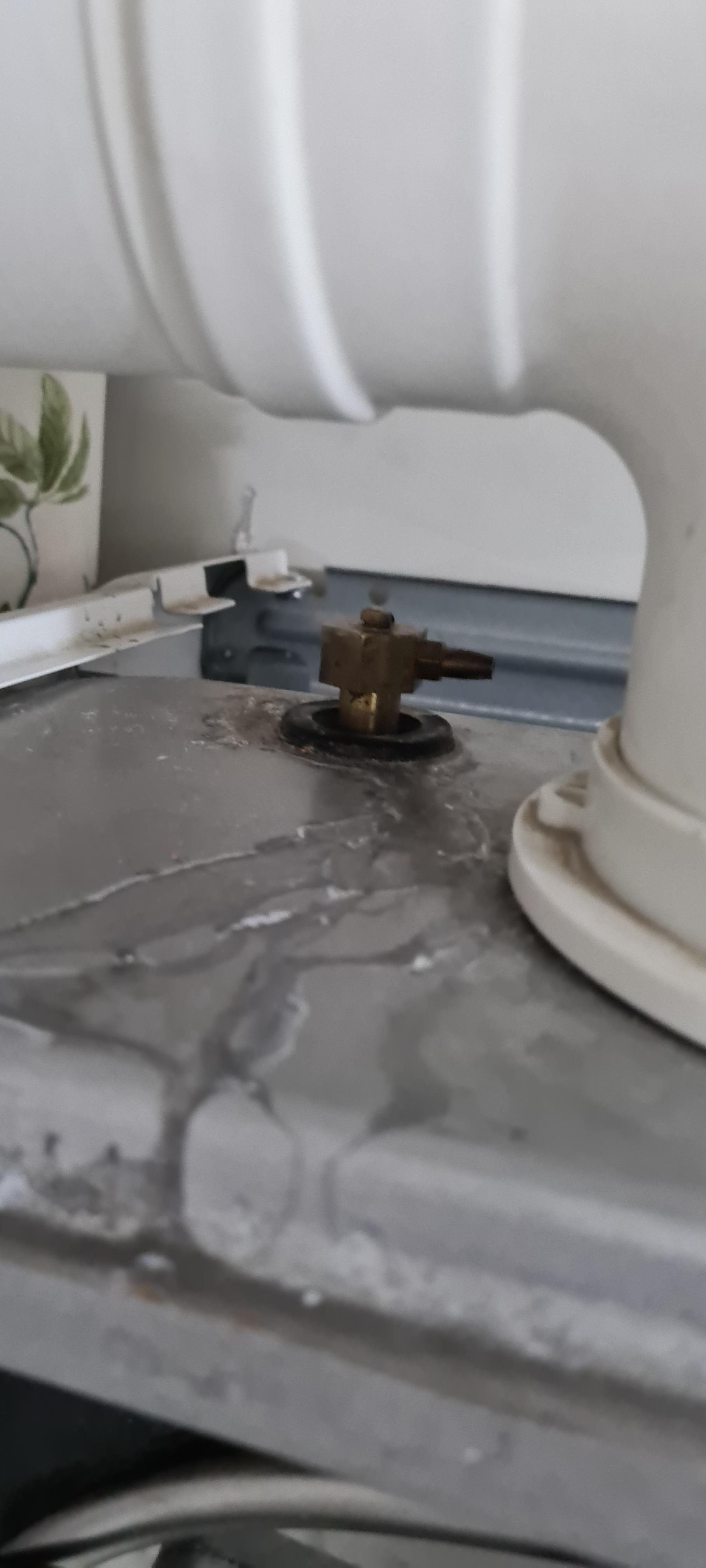

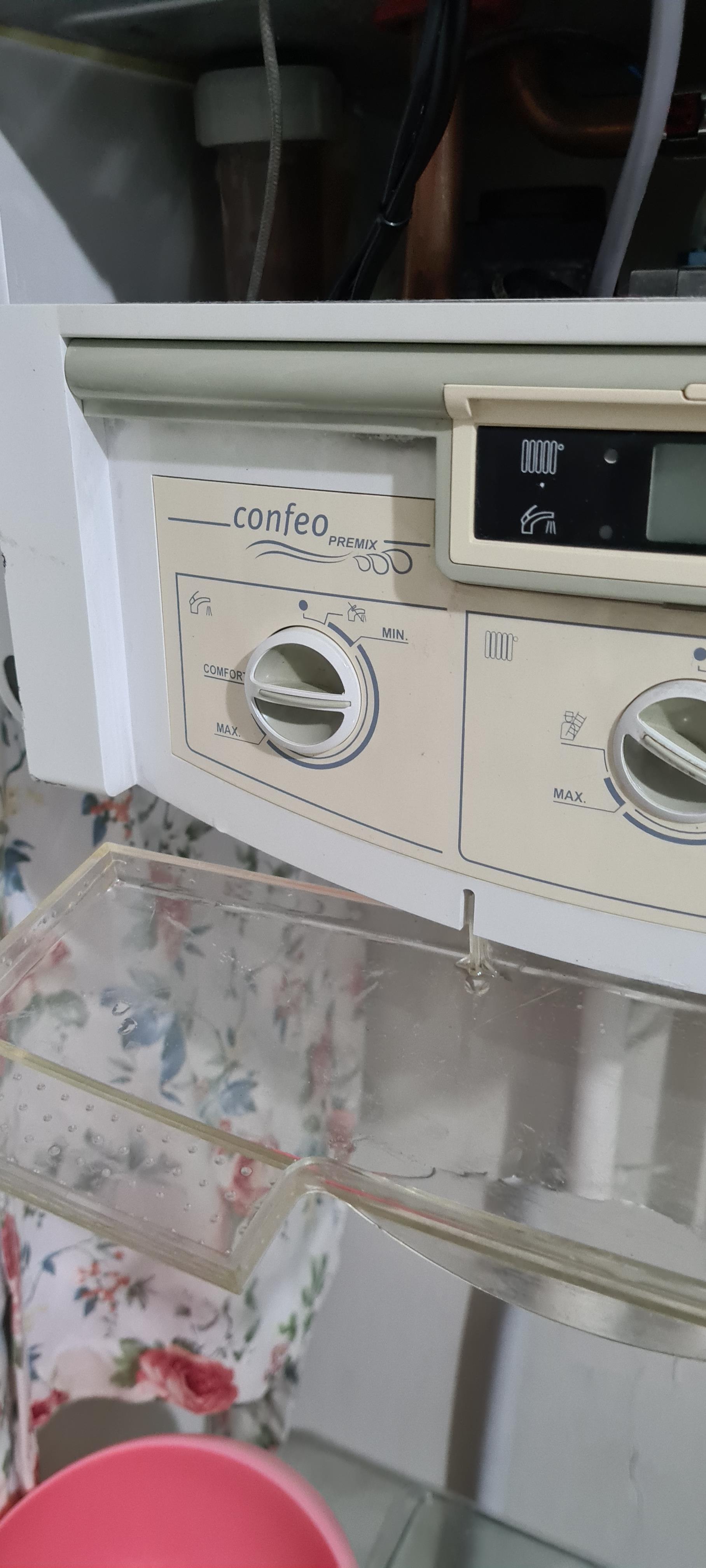

eca confeo premix 24 kw 8 yıllık yoğuşmalı kombim var.Kombimin baca cıkışı yanında bir ventil? var buradan bayağı su akıp mutfağı batırdı.su basıncı 03 bara a düştü.yeniden su bastığımda oradan tum su dışarı çıkıyor.sorun nedir aceba
3 yıl
Genleşme tanki olabiir.
Bu mesajda bahsedilenler: @muratakv
3 yıl
Manuel hava purjörü. Kombinin içine değilde dışına akıttığına göre kare vida gevşek. Kare olan vidayı sıkacaksın. Alt taraf çevresel olarak 360 derece boşta döner, sorun yok(pipoya yön vermek için). Vidayı sıkarken alt kısmı sıkıca tutacaksın
