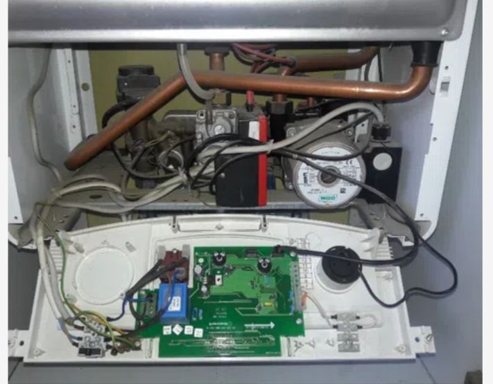

4 yıl
Kombinin ic kısmını netten buldum ve attim aynı kombi sorduğunuz sorulara cevap olurmu bilmiyorum bağlamamda sıkıntı olmaz dimi

https://www.youtube.com/watch?v=hVWyRTvdNQg
Bunu izleyin. diğer tarafıda kombi bağlantısı yapın denilen yeri de klemensi köprüyü sökerek o sökülen yerlere takacaksınız.

4 yıl
Yardımınız için çok teşekkür ederim bir bayan olarak oda termostatini taktım ve 4 saattir sorunsuz çalışıyor ama sunuda belirtmeliyimki bu tarz tamir işlerini yapmamış yada eli yatkin olmayan kişiler denemesin ben tamir işlerini seviyorum ve emin olsam dahi çok araştırarak yapiyorum
