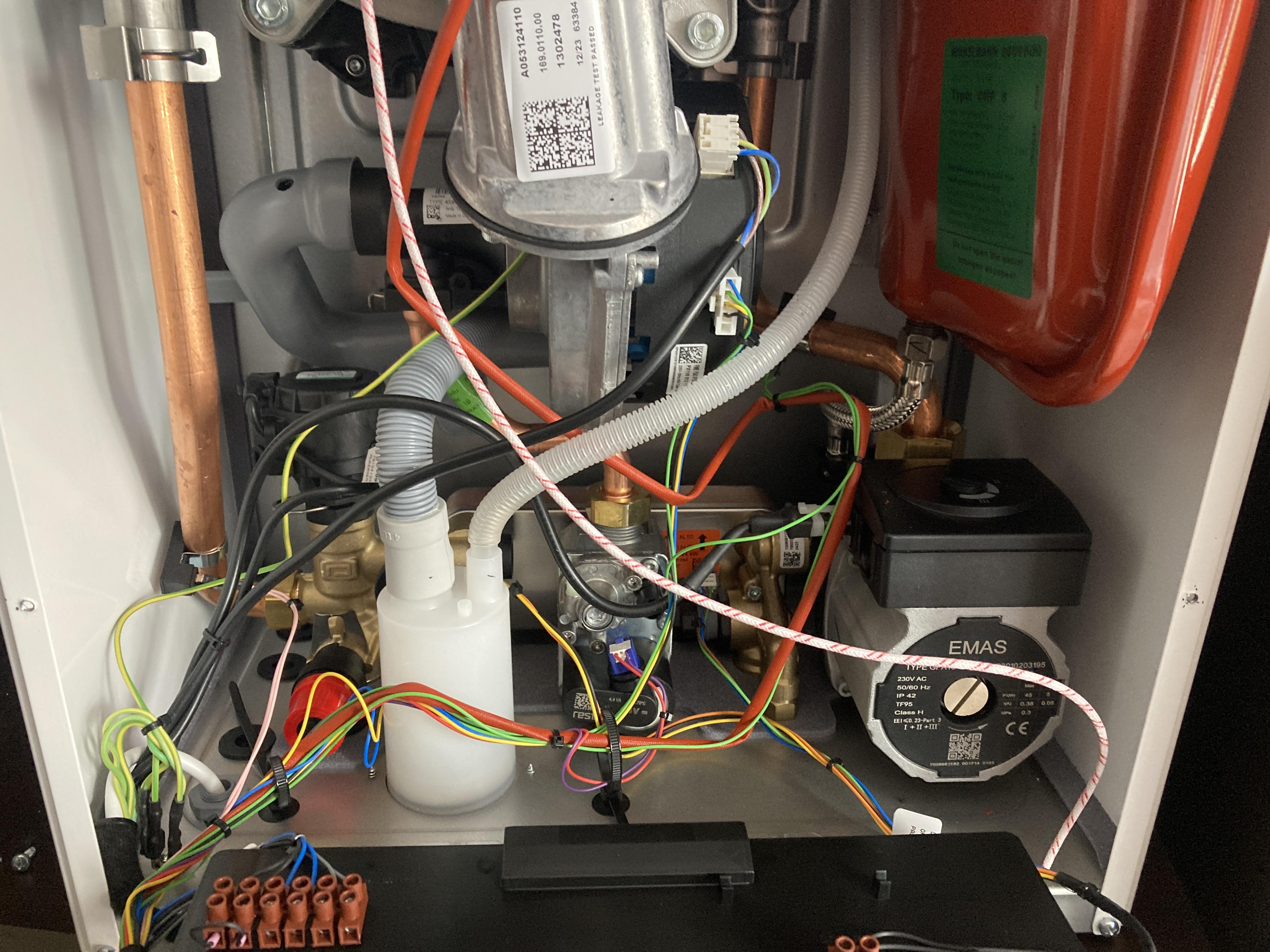

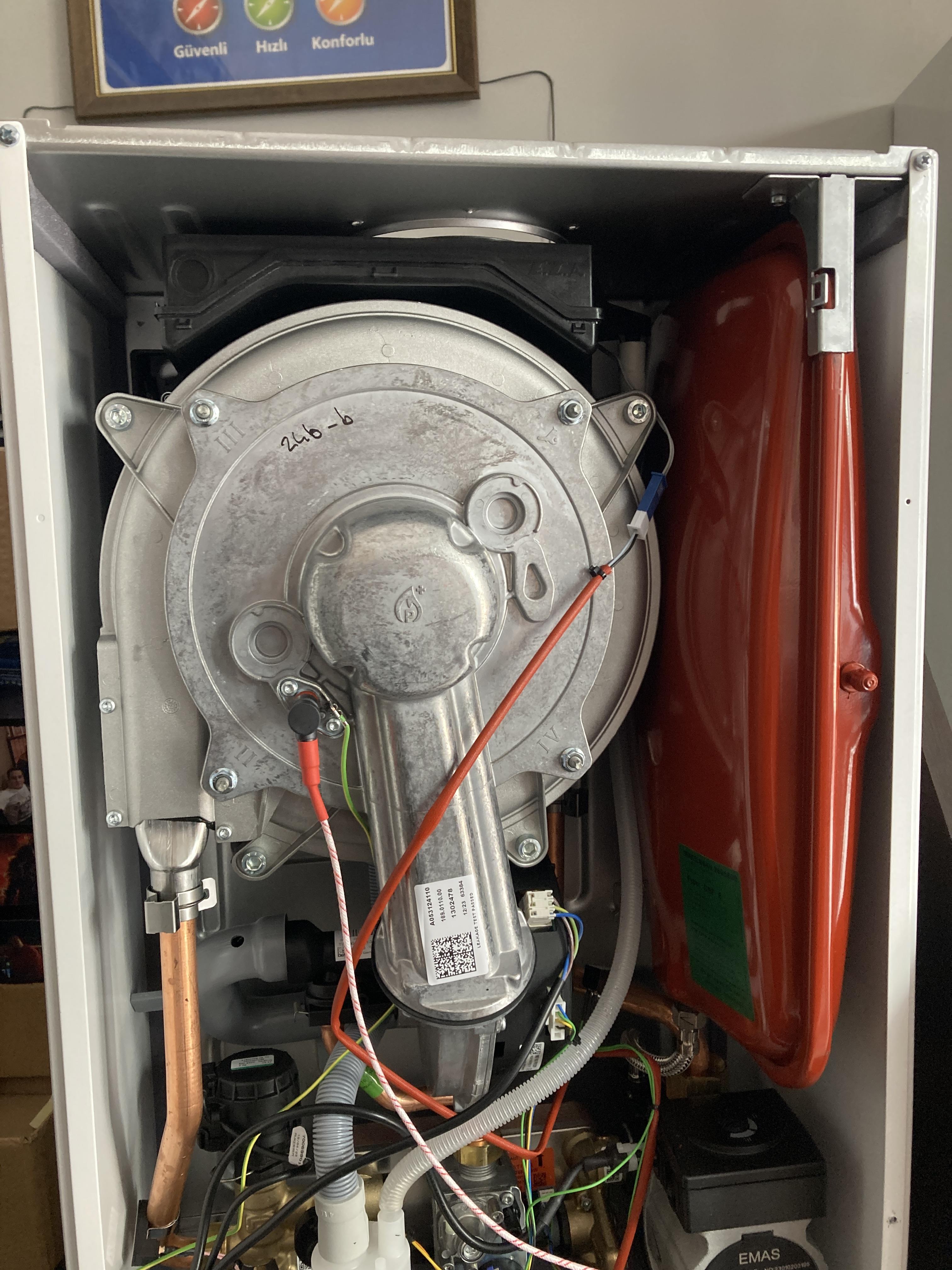

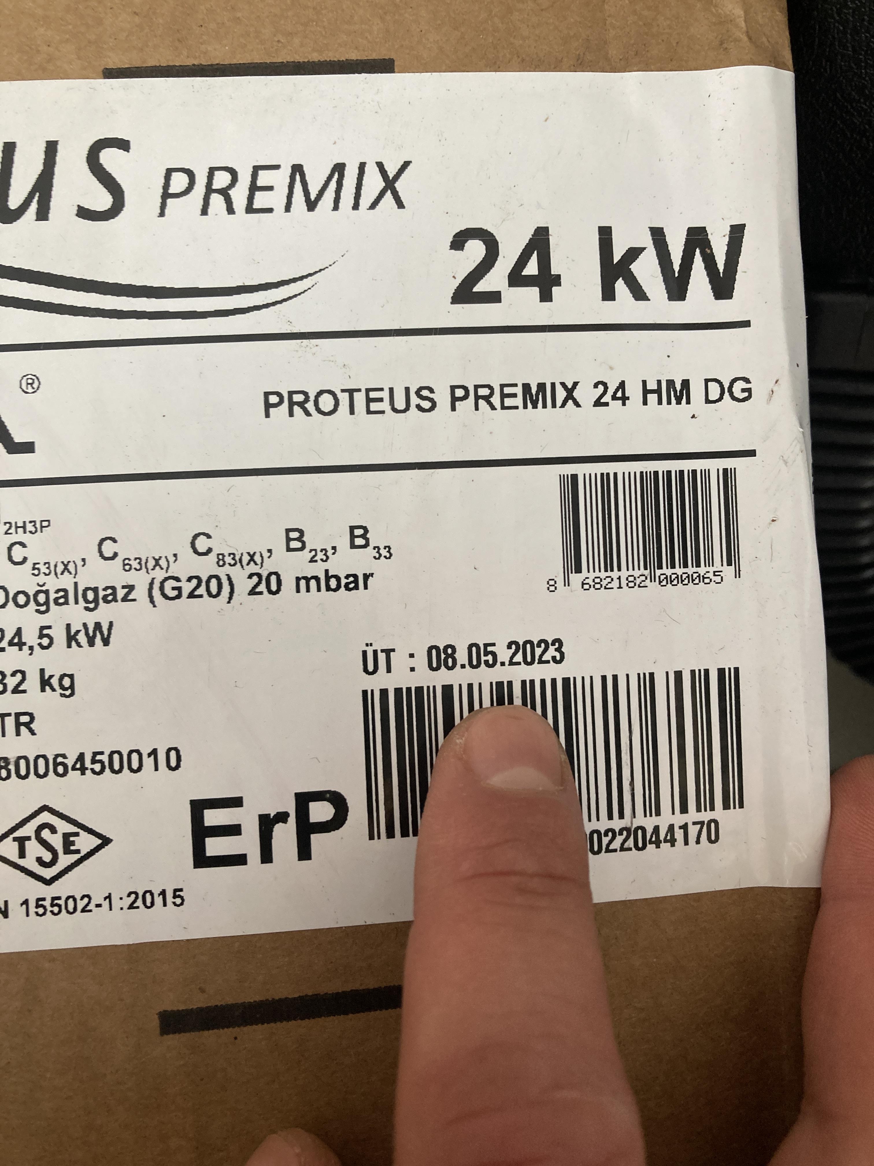

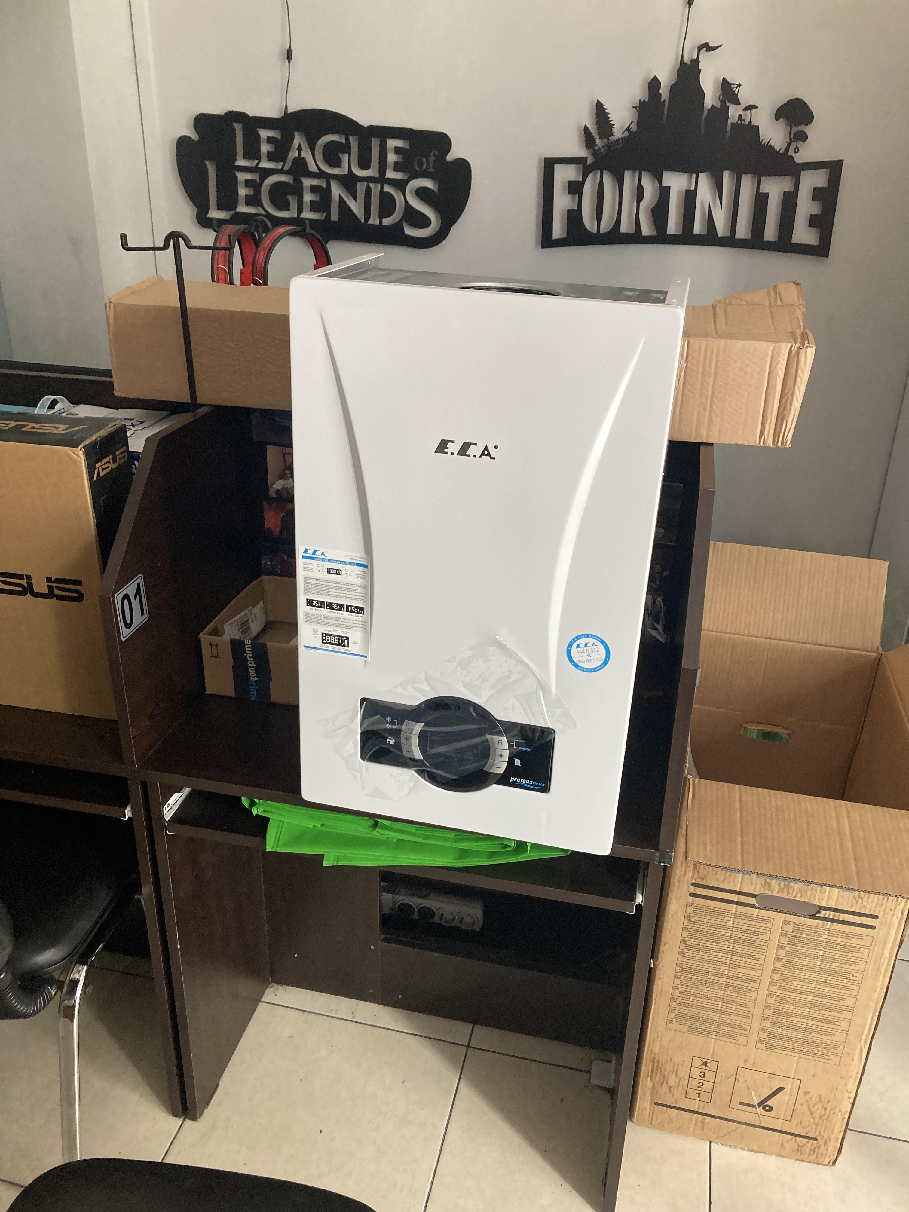

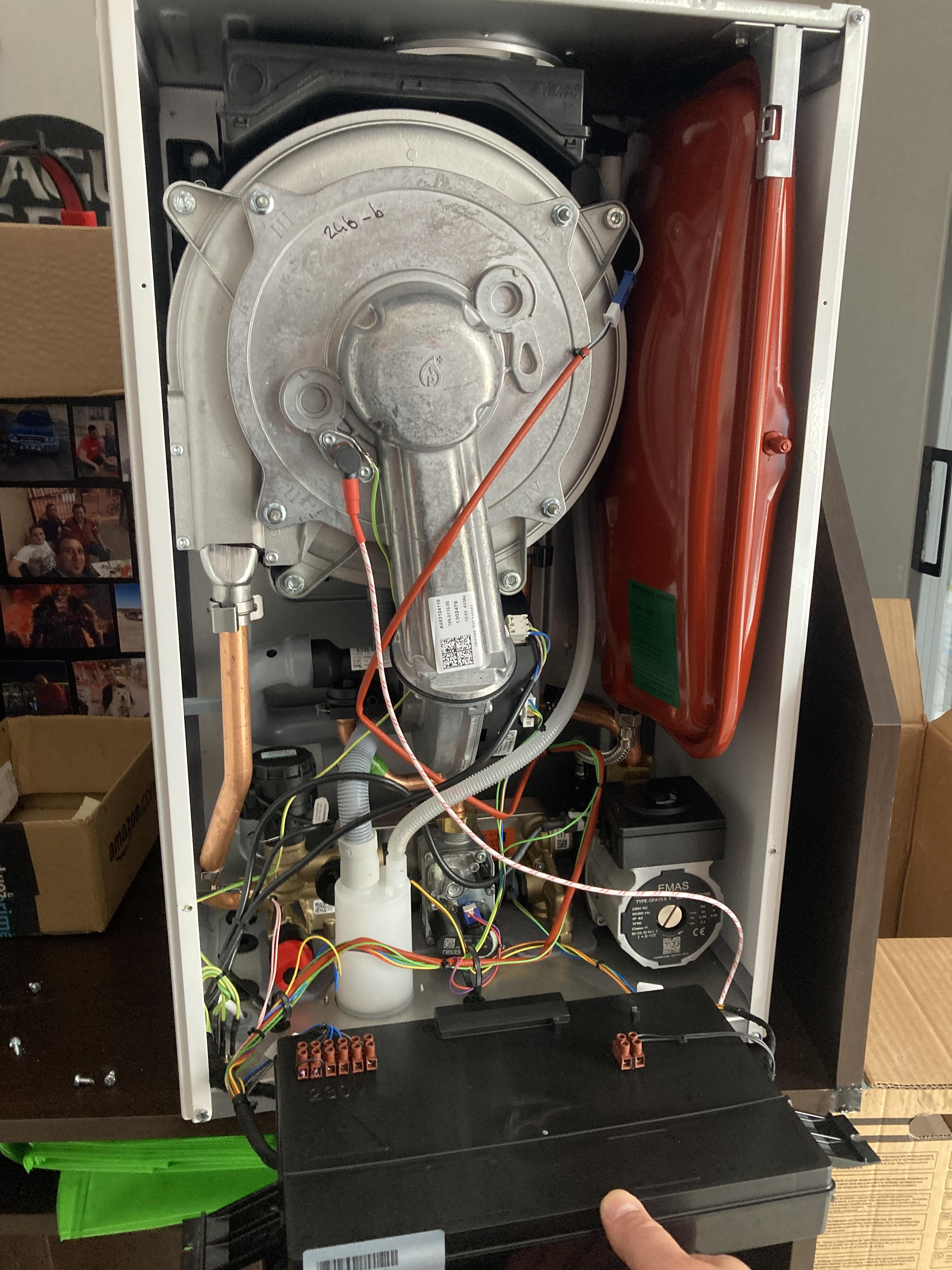

E.C.A Proteus premix kombi alarak aranıza yeni katıldım.Kombi güzel ama aklıma bir ses olayı takıldı. Sıcak su açtığımda puf diye bir güpleme sesi geliyor. Daha fan stop etmeden suyu kapatım bir daha açarsam tekrar ateşleme yapıyor ama fan daha durmadıgı için ses daha az geliyor normalleşiyor. Ama kombinin tam stop etmesini yani fanın falan durmasını beklersem 1-2 dakika falan sıcak suyu bir daha açarsam yine o ilk alev alma puflama sesi geliyor bu normalmi baya farkedilir bir alev alma sesi yaz olmasına rağmen merak ettim petek modunu açtım onda kombi yanıyo sönüyo ama o kadar güpleme sesi gelmiyor .Kombiyi yaz moduna alıp sadece sıcak su moduna alıyorum çeşmeyi açınca kombi güpleyerek çalışıyor binayada gaz yeni bağlandı bizde ilk kez kombi kullanıyoruz bir anlam veremedim kıyaslamada bu yüzden yapamadım yardımcı olacak arkadaşlara simdiden teşekkürler
https://www.youtube.com/shorts/014uWdCn33k
patlama dediğim seyde fatih bank youtube videosunun 18.inci saniyesindeki gibi aynisi
