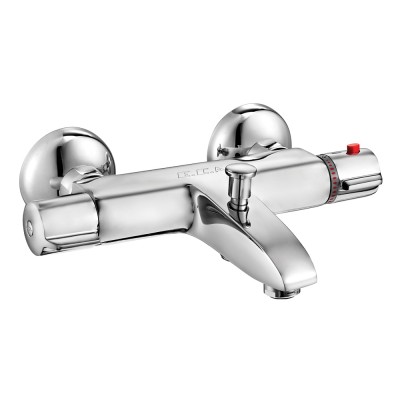

Aşağıdaki ECA Termostatik Banyo Bataryası almak istiyorum, böylece banyoda duştan akan sıcaklıgı istediğim sıcaklıkta sabitlemek amacıyla. Bazı kullanıcılarda zamanla bu ısı sabitleme özelliğinin bozuldugu gibi yorumlar okudum, bunun doğrulugu ve bir garantisi var mıdır?
https://www.eca.com.tr/yapi/armaturler/termostatik-bataryalar/termostatik-banyo-bataryasi
TEKNİK ÖZELLİKLER
Duş ucu akışı ekseni 180 mm’dir
Duş çıkış ekseni 122 mm’dir
Üst takım bağlantısı G 1/2" dir
20 ºC – 50 °C kontrol aralığı
180° - G 1/2" seramik salmastralıdır
Yurtiçi ücretsiz montaj hizmeti verilmektedir
