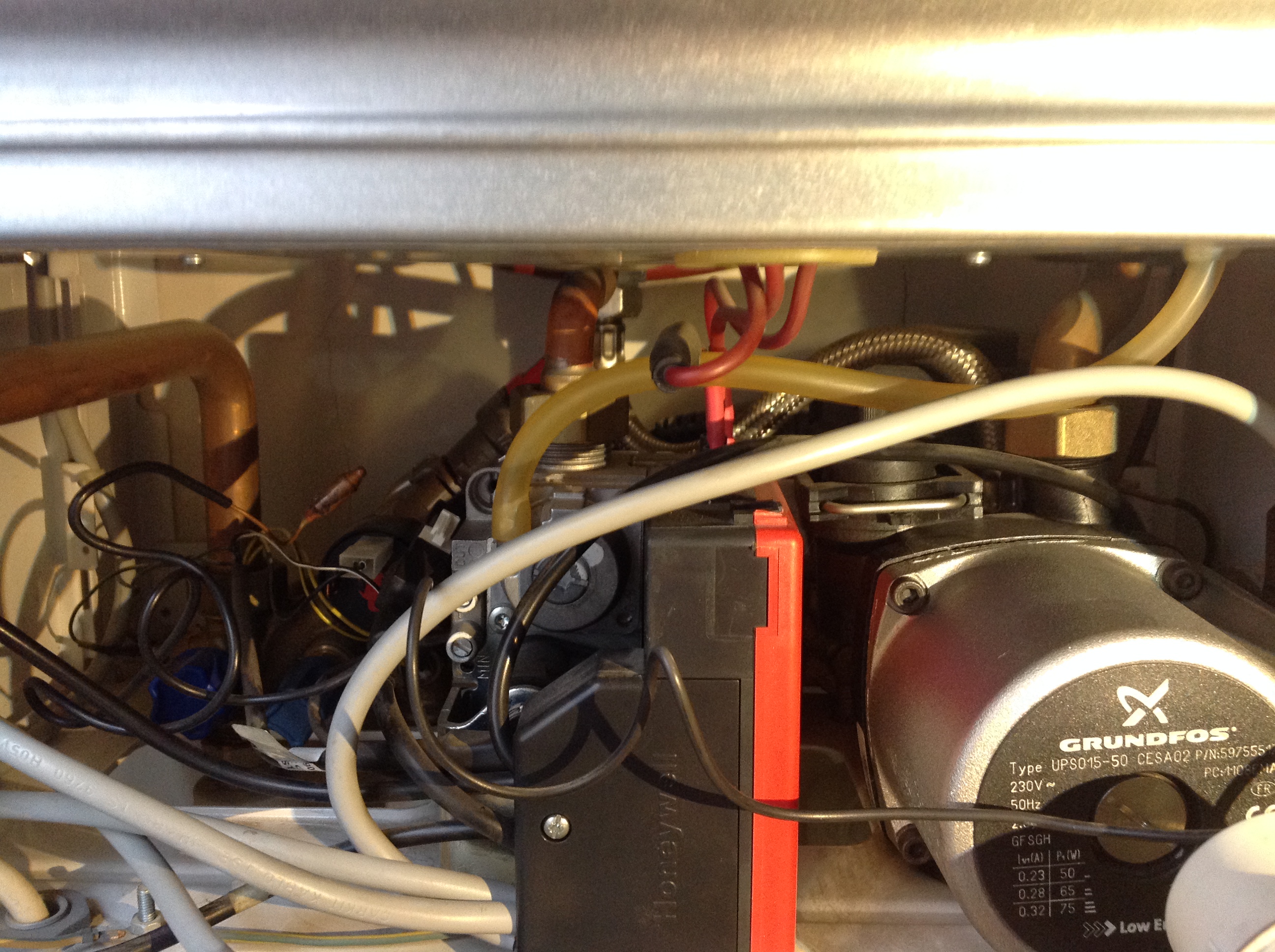

eca proteus 23.3 hm-dg MODEL KOMBİ kullanıyorum petekler ısınıyor kombi çalışıyor fakat sıcak su gelmiyor. Kombi kapağını açıp sıcak su sensörüne baktığımda kırmızı ışık yanıyor. Yardımlarınız için şimdiden teşekkürler
