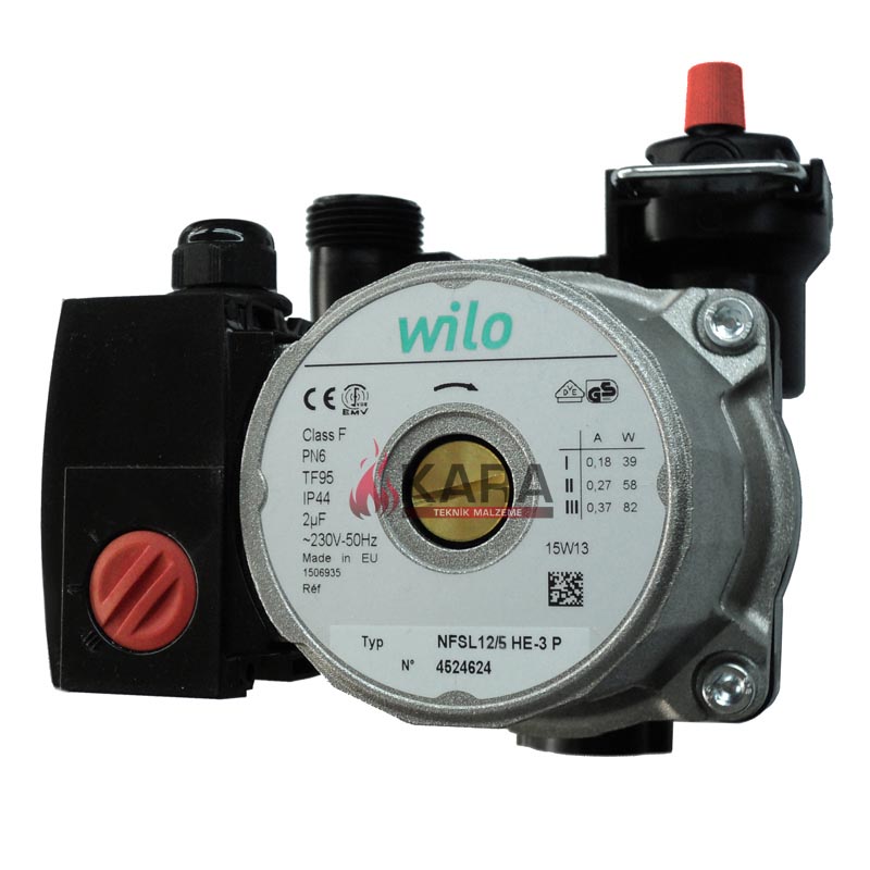

kombinin içi de bu şekilde hocam internetten buldum ama istersen kapagı söküp sana resim atarım.
düşey veya yatay neyi ayarlayacagım tam çözemedim. wello marka pompa var ve bazen kombiyi açtıgımda ses yapıyor 1-2dk sonra geçiyor.tüm suyu tahliye ettikten sonra pompanın ortasındaki vidayı söktüm arkasında bir vida daha vardı. onu sağa sola cevirdim kireçlenme yapabilir diye ama cok rahat kayıyordu yağlanmıs gibi. ayrıca içinden cok kara bikaç damla su akta.
elektrik işlerinden anlarım. eğer pompanın sökme kapagı falan varsa içi rahat acılıp temizlenebilir ise onu da yaparım ama sanırım su giriş çıkışı onabağlı oldugundan sökmesi zor olur. o topa girmiyim en iyisi. pompanın yanında çift çizgili tırnak var resimlerde görülüyor, onun ayarlarıyla mı oynamalayım sizce . tam konumu nasıl olmalı ?

hocam üstteki pompa fotoğrafında, pompanın yanında siyah kutu var ya, onun üzerinde kırmızı yuvarlak gözüken devir ayar seçici anahtarı, üzerinde 1 - 2 - 3 kademeleri var; I - II - III şeklinde işaretlenmiş, ondan bahsediyorum, yeni modellerde bu anahtar yatay ve düşey duran kol şeklinde siyah kutunun yan tarafında oluyor. Onu artırmayı deneyebilirsin. 3 ayda bir kombi tesisatını yıkadığını söylüyorsun, filtre temizken halen problem devam ediyorsa sirkülasyon motoru üzerine gidebilirsin, üst tarafında otomatik hava atma pürjörü var, bunun çalıştığını kontrol edebilirsin mesela.
Motor çalıştığı ilk iki dakika tuhaf sesler yapıyorsa kötü işaret, hava pürjörü atmıyor ya da rulman dağıtmış olabilir. Söktüğün arka tapadan biri damla da olsa su gelmesi iyiye işaret değil, pompanın aşındığını, keçelerinin kaçırmaya başladığını gösterir.
Pompayı söküp bakım yapmak istiyor olmanı anlıyorum da; şöyle bir sorun var; pompa pek bakım yapılabilen bir bileşen değil, rulmanını felan değiştirmen pek mümkün değil bence. Motoru çıkardığında yerine yenisini takman icap eder.
Güzel ısınıyorum fatura da çok gelmiyor diyorsan pompanın devrini artırmak dışında birşey yapma bence.
