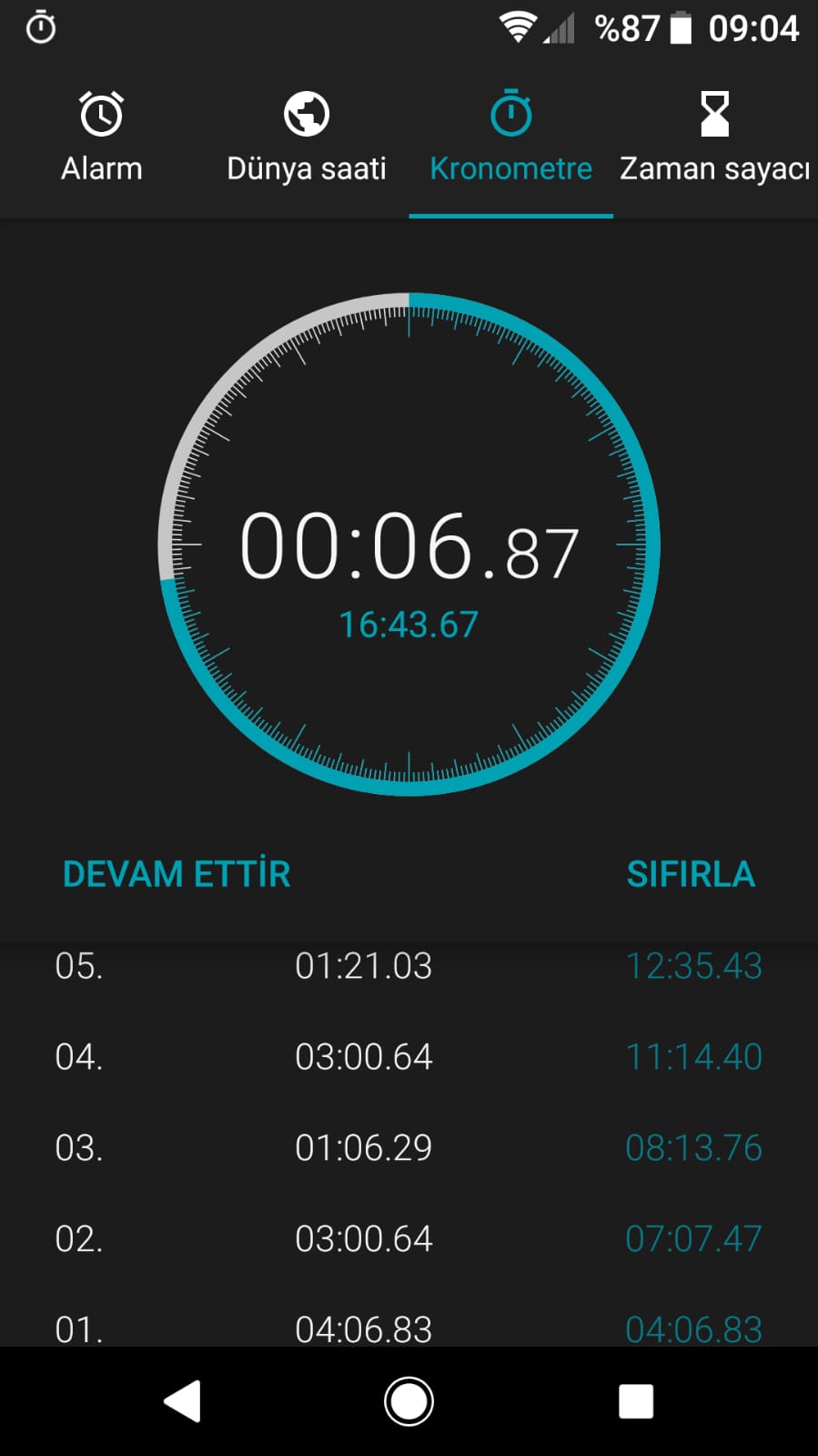

bu kombi ile yeni tanıştım 2.el e.c.a konfeo plus 28kw kombi aldım ve ek olarak Lago FB ot modülasyonlu oda termostadı aldım ben kısaca problemden bahsedeyim. yerden ısıtmalı olan tesisat suyu sıcaklığını 50 ye ayarlıyorum termostatı oda sıcaklığı 21derece ise ben 22 dereceye yani 1 derece yukarı ayarlıyorum kombi devreye giriyor 1dk içerisinde 57 drce ye geliyor sonra stop edip 10sn de 28c düşüyor 3dk boyunca soğu su ile sirkülasyon yapıyor yani tesisat hiç ısınmadan bu olay böyle devam ediyor dur kalk yapıyor.Servisle konuştu problem yok diyor sadece 70c al diyor akla ve mantığa sığmayan düşünce sistem ben kaça ayarlarsam ayarlayım standart o derece göndermesi gerekiyor taki oda termestatı ben ısındım sen dinlen diyene kadar

Filitre tıkalı sirkülasyon yetersiz görünüyor
