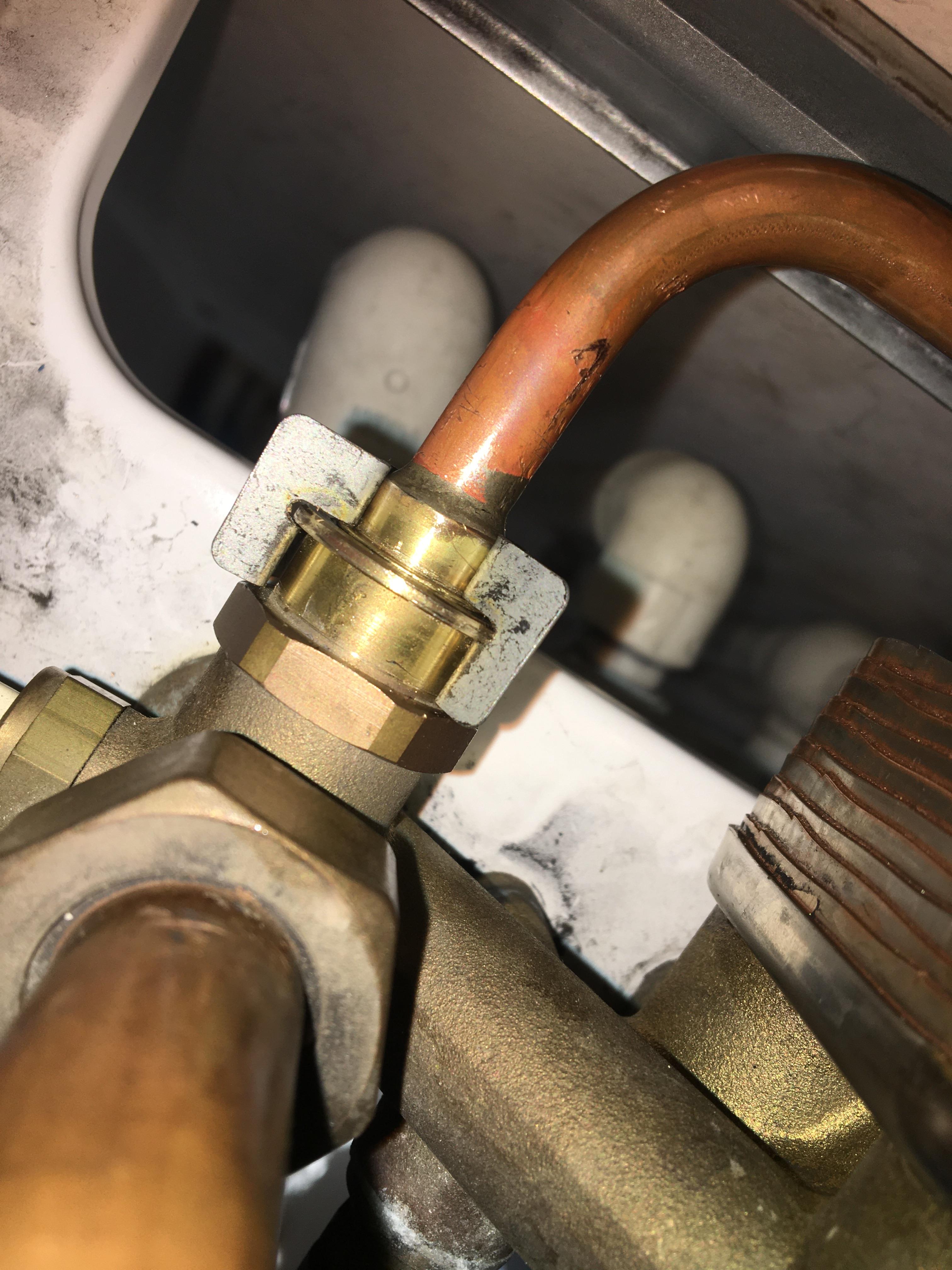

Ben bu konuyu görmemiştim şimdi farke ettim, en azından bu model için katkım olsun, yenide plaka eşanjörü söküp temizledim,
tesisat giriş çıkış kanalının içi demir tozlarından balçıkla dolmuştu, ve Tamir takımını değiştirdim.
Bu modelde en arkada hemen gözükmeyen çok hassas ve pahalı bir bakır bypass borusu var, fittingleri her iki yanda sıkı geçme faturalı oringli ve klips kelepçeli, mutlaka dikkatli sökün ve yeniden takarken oring değişin ve kelepçelerin borudaki ve karşılığı bloklara bağlı yataklı tapalardaki faturalara tam geçtiğinden emin olun;
Bypass boru uçları oringler 12 mm x 2 mm

2 yıl (4073 mesaj)
Bypass borusuna çok dikkat et sökerken de takarken de, vidalı bağlantı yapmamışlar ve baya hassas resimde örneği mevcut
Bu mesajda bahsedilenler: @chamurpeace
