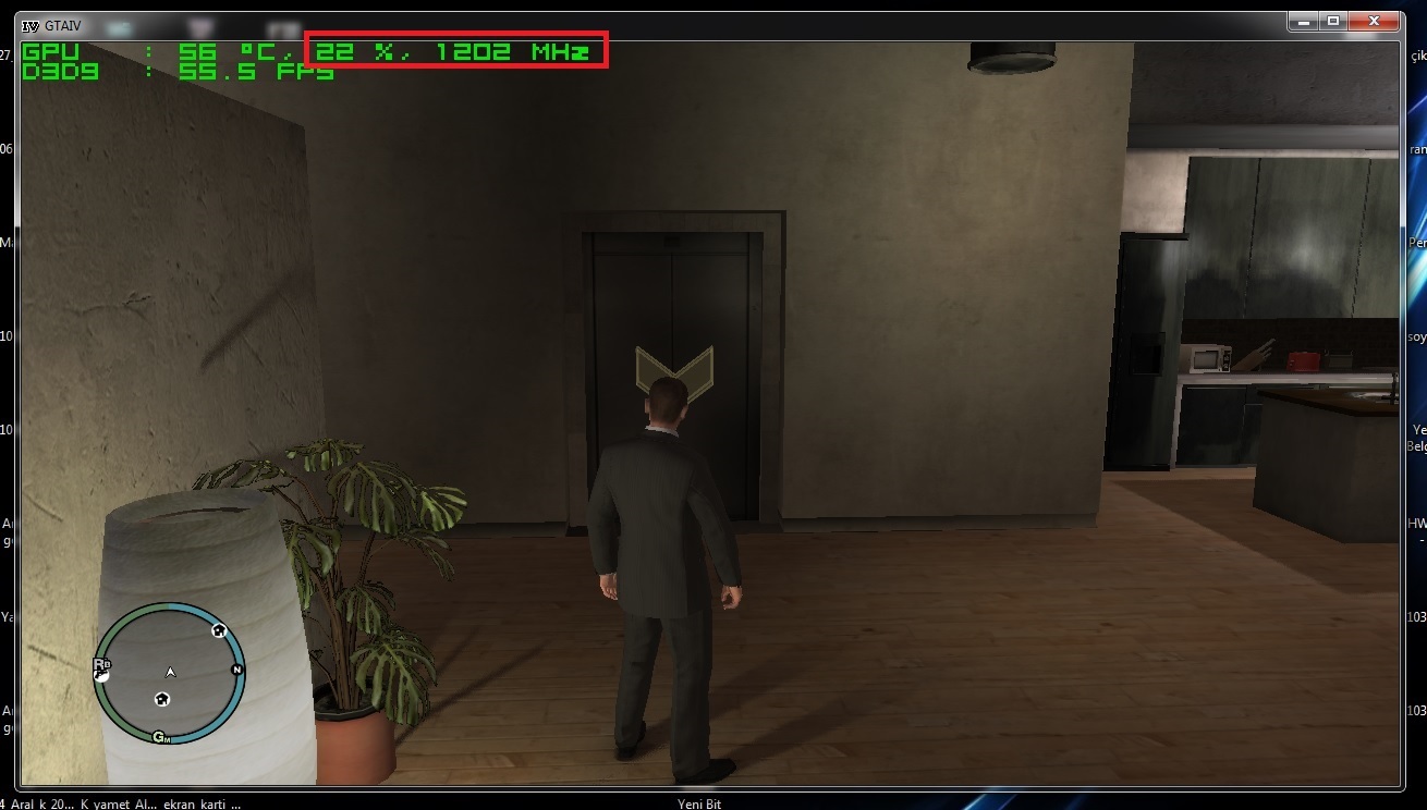

Açıklama için teşekkürler, şimdi bnm anladığım ; AMD kartlarda VSYNC açıldığında olması gerektiği gibi fps sabitleniyo fakat GPU, o anki kullanıma göre hız değiştiremiyo ve maximum 3D hızında kalıyo, haliyle'de bu durum'da GPU kullanımı düşükte olsa GPU hızı yüksek olduğundan kaydadeğer 1 güç tasarrufu sağlıyamıyo, DFRC ise bu duruma çözüm olması için geliştirilen 1 power savings yöntemi oluyo, eğer doğru anlamışsam -
Mevcut durum.
< Resime gitmek için tıklayın >, < Resime gitmek için tıklayın >
Uygulanmak istenen durum'da bu oluyo, herhalde doğru anladım.

aynen olay bu ama şu kafamda soru işareti oluşturuyor. saat hızı artması gerektiğinde teklemelere neden olur mu ? bunu daha önceden algılayıp kendini hazırlayacaksa güzel ama sorunlu olursa mantle gibi itin dötüne sokarlar malesef

Halihazırda, custom fps limiti koyabiliyorduk. Ama, mesela, GPU kullanımı %50'nin altına inmedikçe, saat hızı-voltaj düşmüyordu. Bu konuya yüklenip, daha hassas hale getireceklerdir.
Başka bir deyişle, FPS limitini, saat hızını düşürerek sağlayacaklardır.
Stuttering vb. yaşatmadan, becerirlerse, ciddi tasarruf sağlanabilir.
