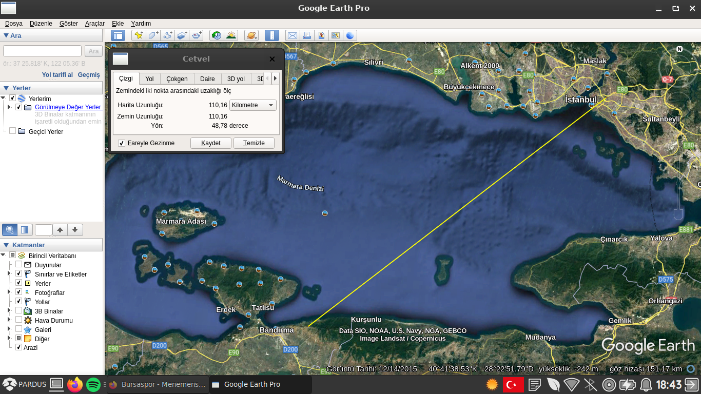

Bandırma sahilden de alınmış İstanbul'dan yapılan dvb-t2 yayını.
< Bu mesaj bu kişi tarafından değiştirildi CanS -- 21 Mayıs 2022; 20:35:47 >

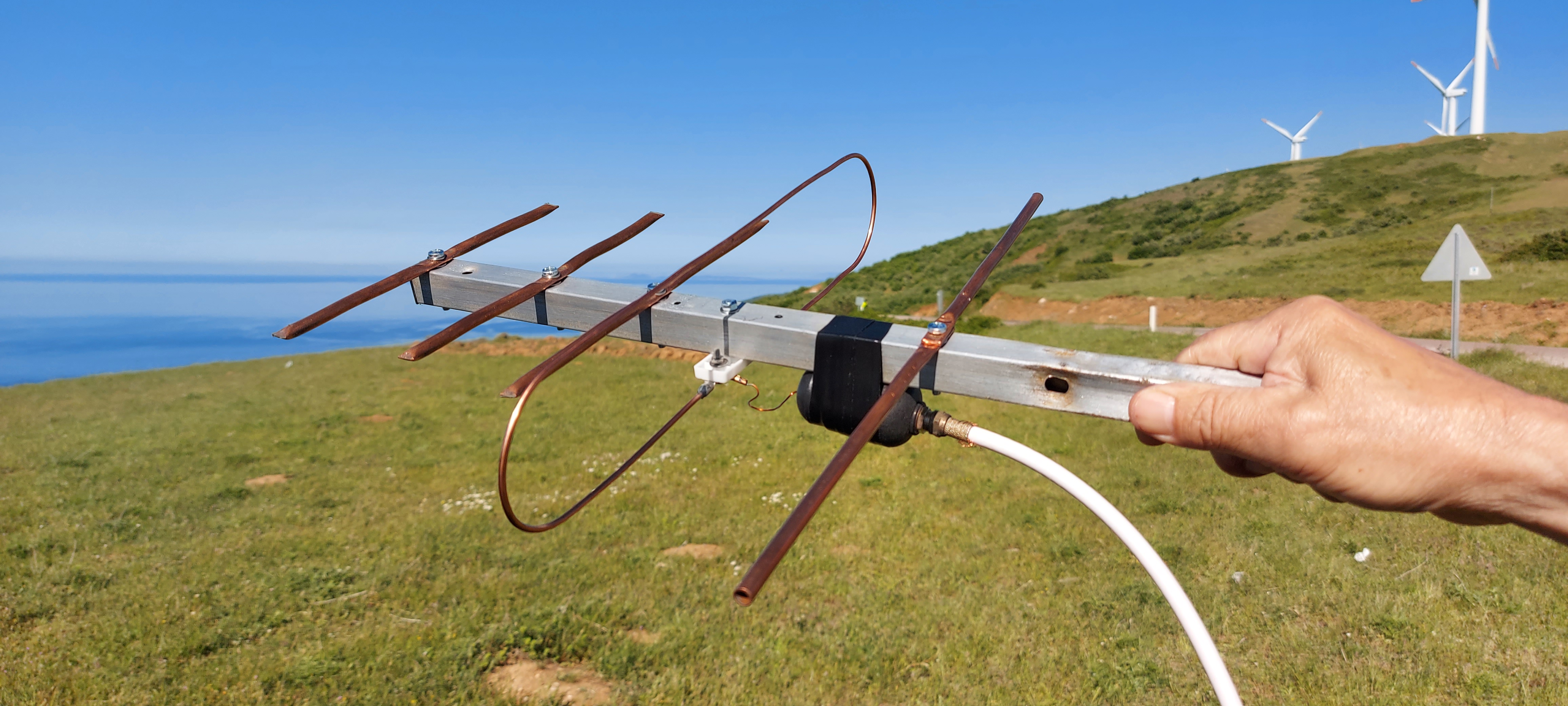

bu da sinyal aldığım anten, kendim yaptım ve evin içinde dahi sinyal alabiliyorum. lokasyon Kartal.
< Bu mesaj bu kişi tarafından değiştirildi CanS -- 12 Haziran 2022; 0:26:21 >

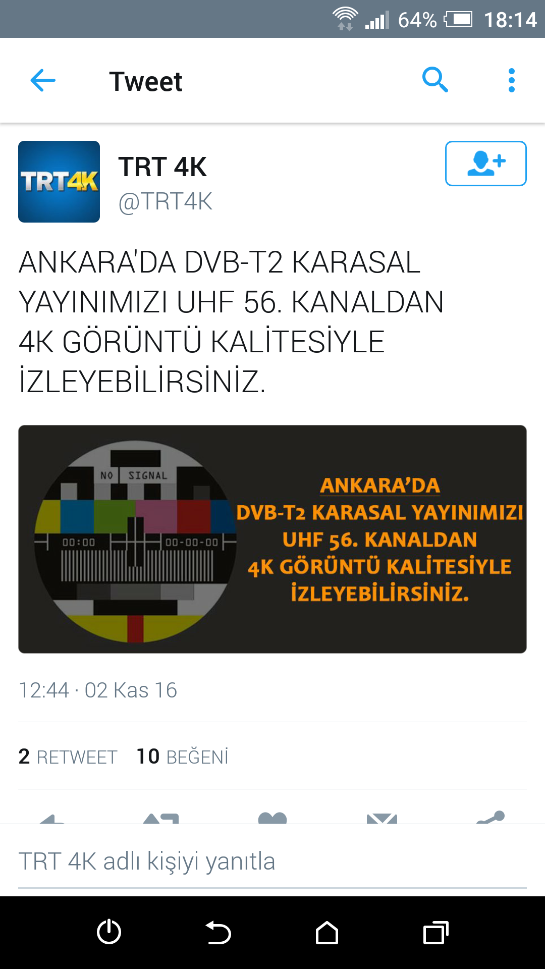

TRT4K Yayını 02 Haziran 2016 tarihinden itibaren Karasal Verici DVB T2 ile Ankara Dikmen UHF56.kanaldan deneme yayınına başladı.
