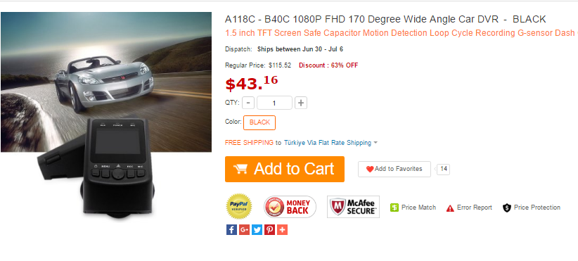

Edit: Bu 2.0 Mpiksel mi?, Olgu hocanyn önerdi?i ve bize aldyrdy?y 3.0 Mpiksel. Onun fiyaty 63 USD Görünüyor.
Enteresandyr, Sipari?lerimden girdi?im zaman 48 USD çykyyor, ama sitede arady?ymda bu fiyatta bir A118C yok.

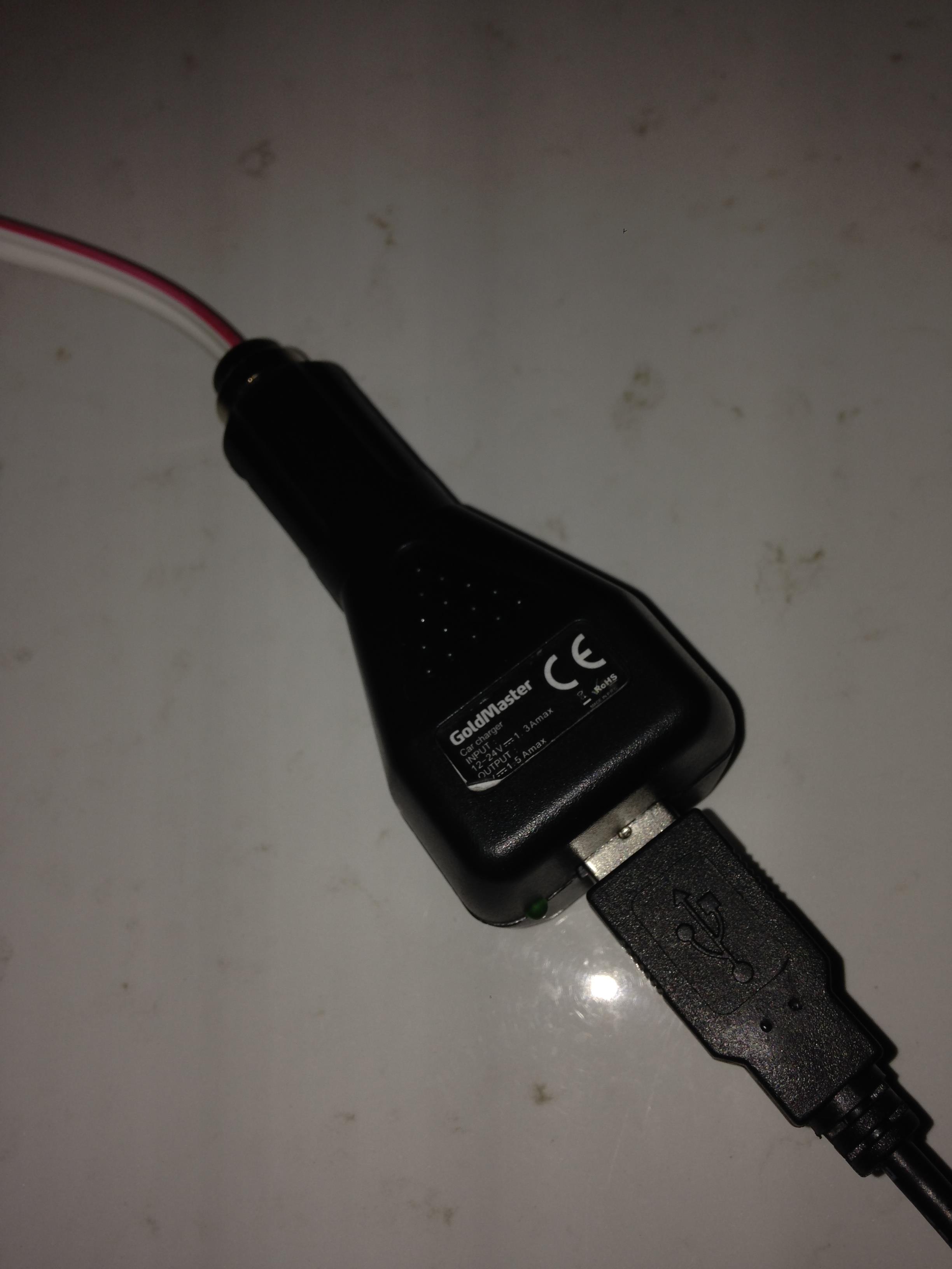

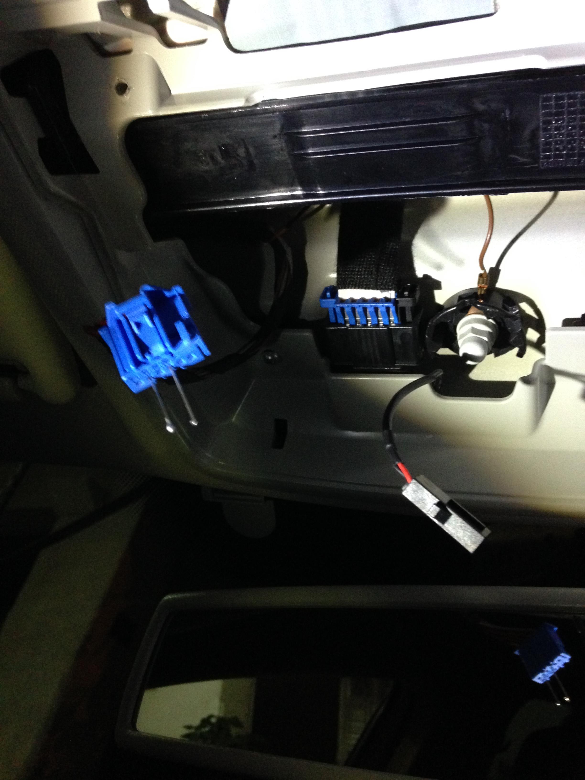

Merhaba. Cok uzun zaman once bu kamerayi satin almistim. Cakmaklik ile kullaniyordum. Sonunda bugun nihayet kabloyu gizledim. Firsat bulamiyordum.
Once standart usb cikisli cakmakligin sigortasini cikarttim. Direk kablo lehimledim.
Benim aracta ic aydinlatmada okuma lambasi da var. Kapilar kumandadan acildiktan sonra surekli elektrik veriyor. Kapilar kumandadan kilitlenince de elektrigi kesiyor.
Usb cakmakligin ucuna lehimledigim kablonin negatifini sase noktasina bagladim. Pozitifi de okuma lambasina bagladim. Doseminin icinden de dikiz aynasinin dibinden kameraya taktim. Kablo sadece 5cm kadar gozukuyor. Kamerayi da siyah benekli yere yapistirdim. Sadece lensi camdan gozukuyor. Kablo ve kamera disaridan belli olmuyor. Montaj resimlerini ekledim. Gunduz de kamerayi disaridan vs cekip yukleyecegim fotografi.
Calisma sistemi tam istedigim gibi oldu. Araca binmeden kumandadan kapilari actigimda kameraya elektrik gidiyor ve kayit yapmaya basliyor. Marsa basarken dahi elektrigi kesmiyor. Cakmakliga bagli iken marsa basarken anlik elektrigi kesiyordu ve bazen kamera o anda kapaniyor acilmiyordu. Bu sorunda ortadan kalkti. Cogu zaman kontrol ediyordum calisip calismadigini. Aracin motorunu durdursam dahi kayit devam ediyor. Ne zaman kumandadan kilitlersem o zaman elektrigi kesiyor ve kamera kapaniyor.
Yalniz olcu aleti ile kontrol ettim, araci kilitlesem dahi elektrigi tam kesmiyor. 2.5voltaj surekli var. Cakmakligi kontrol ettim, orda yok. Aküyü bitirme gibi bir durum olur mu bilmiyorum. İleriki gunlerde deneyecegim bakalim.

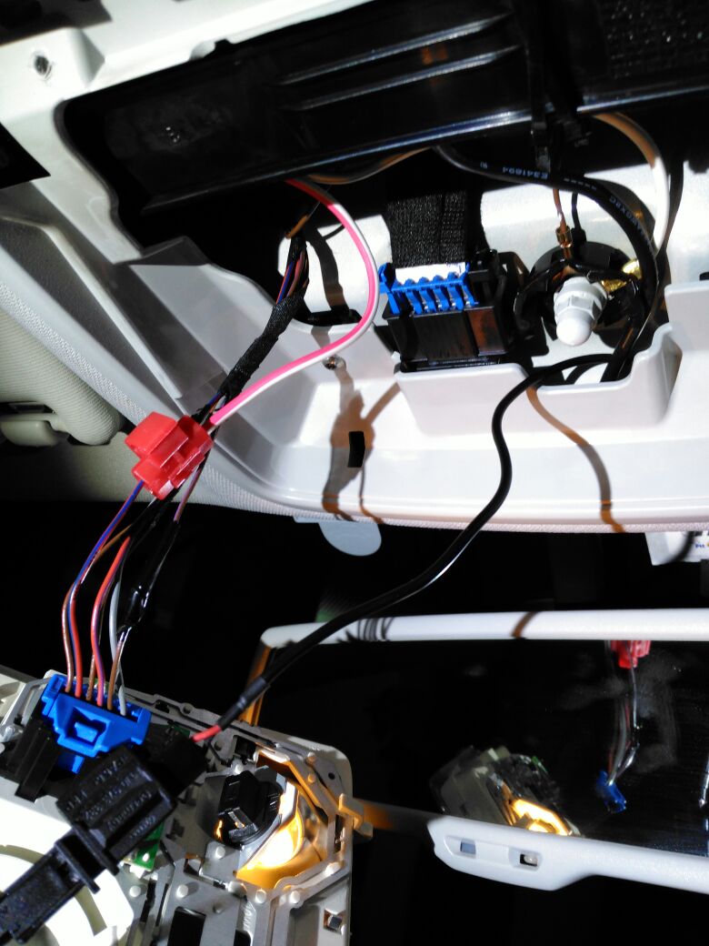

Dediğiniz gibi elle tak çıkar zahmetli iş. Anahtar daha kolay olur ama aracın orjinali bozulur, birde arada unutacaksınız ve akü sıkıntı çıkaracak. İnsanız kafamızda milyon tane sıkıntı.
Bence başka bir elektrikçiye gidip beslemeyi kontaktan almaya çalışın, herkesin bilgi ve tecrübesi farklı.
