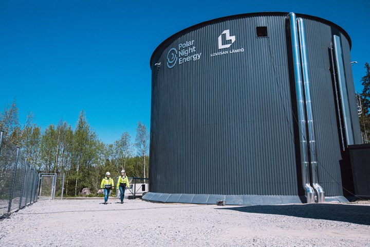

Finlandiya merkezli girişim Polar Night Energy, dünyanın en büyük kum bataryasını ülkenin güneyindeki Pornainen kasabasında devreye aldı. 1 megawatt (MW) termal güç üretme kapasitesine ve 100 megawatt-saat (MWh) ısı depolama hacmine sahip sistem, yenilikçi teknolojisiyle hem sürdürülebilir enerji kullanımında hem de karbon emisyonlarının azaltılmasında öne çıkıyor.
Okuldan kütüphaneye, tüm ilçeye temiz ısı enerjisi

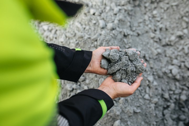

Polar Night Energy’nin ilk ticari kum bataryası, 2022 devreye alınmıştı. Pornainen'deki yeni sistem ise bu ilk versiyonun tam 10 katı büyüklüğünde. Yaklaşık 13 metre yüksekliğe ve 15 metre çapa sahip olan devasa yapı, 2.000 tonluk ezilmiş sabuntaşıyla ısıyı depoluyor. Bu arada sabuntaşı da Finli şömine üreticisi Tulikivi’nin üretim atıklarından karşılandı. Yeni sistem, bölgesel ısıtma şirketinin ısıtma ağına entegre olurken aynı zamanda ağın ana üretim tesisi olacak.
Dünyanın en büyük kum bataryası devreye girdi
Yaz aylarında 5 bin nüfuslu Pornainen belediyesinin yaklaşık bir aylık, kış aylarında ise bir haftalık ısı ihtiyacını tek başına karşılayabilen bu sistem, aynı zamanda yerel enerji üretiminde köklü değişikliklerin de önünü açıyor. Loviisan Lämpö adlı bölgesel ısıtma şirketi tarafından devreye alınan sistem, yılda yaklaşık 160 ton karbon emisyonunun önüne geçecek. Böylece bölgesel ısıtma ağında iklim dostu dönüşüm yüzde 70’e varan bir emisyon azalımıyla gerçekleşmiş olacak.
