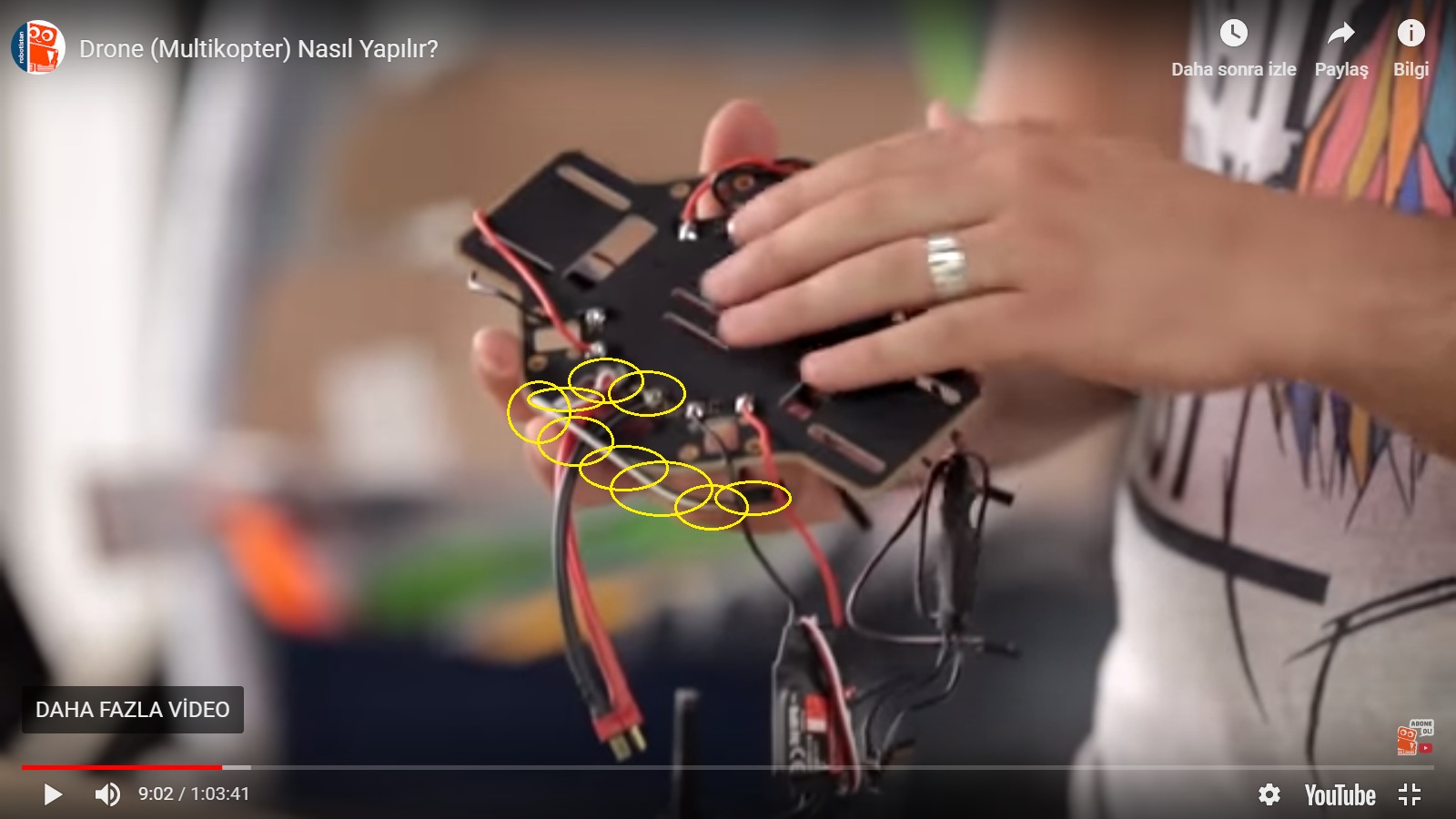

Çok teşekkürler yanıtınız için. Aklımıza takılan bir diğer soru, KK2 kartı aldığımızda yanında buzzer geliyor, bu buzzer ile ne yapacağız? Ve robotistan drone yapım kitinin videosunda düşük pil seviyesini anlamak için ayrı bir kablo kk2 kartına takılıyor. Bu sistemi nasıl entegre ederiz, düşük pili öğrenememek bize büyük sorun yaşatabilir, bilgilendirirseniz sevinirim.

Buzzer,batarya voltajı düşük olduğunda(kart üzerinden ayarlayabilirsiniz) sesli uyarı vermesi için lazım olacak. Ayrı kablo dediğiniz de bataryaya bağlayacağınız kabloya paralel bağlanmış durumda. Ek bir devre gerektirmiyor. Buzzer,sesli uyarı için. Ek kablo da kartın voltajı okuması için.
Dakika 9:02

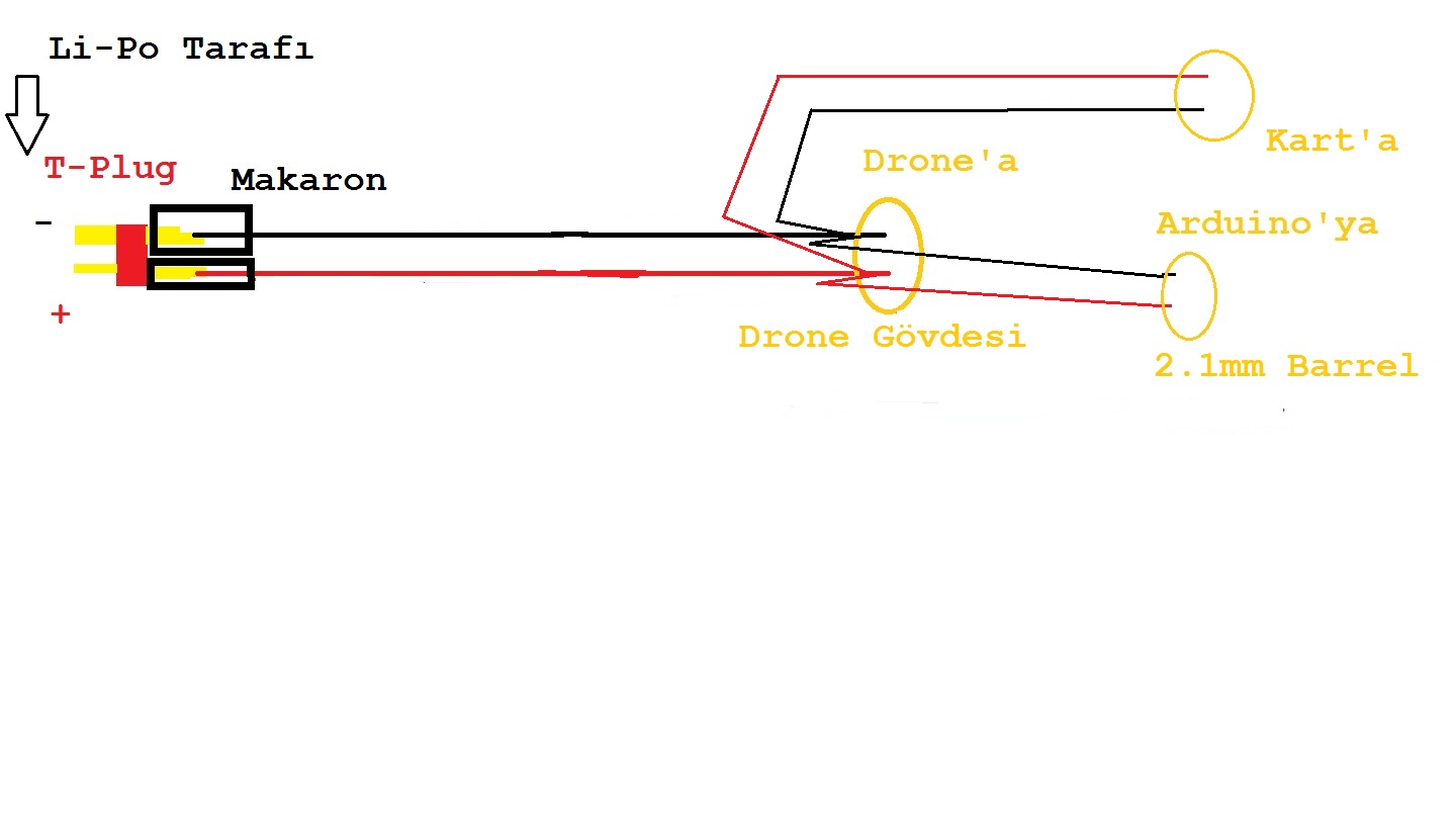

Linkteki kablo uygundur. Sahip olduğunu Drone gövdesi Robotistan videosunda gösterildiği gibi ise Li-Po bataryaya bağlayacağınız kablonun,Drone gövdesi üzerinde olan kısmına bu jumper kabloları lehimlemeniz gerekiyor. Yani Li-Po bataryanıza bağlayacağınız kablonun,bataryaya değil de Drone'a takılı olan kısmına bağlamanız gerekiyor. Yine + ve -'ye dikkat edilmeli,ters bağlantı koruması olsa da. Bu arada Arduino'ya enerji vereceğiniz kısmı da aynı yerden lehimlemenizi tavsiye ederim. Maksat bataryaya giden sadece 2 adet kablo olsun,karmaşa olmasın.Anlaşılır olabilmesi adına bol,salkım saçak çizmeye çalıştım.
Önceki çizimde Arduino bağlantısını Li-Po'ya bağlanan kısımdan göstermemin sebebi,Drone üzerindeki kısma dokunulmayacak olmasıdır. Ancak kartın voltaj okuma ucunu bağlamanız gerektiği için onun da yerini değiştirdim.
Bataryayı bağlayacağınız Drone'a ait güç kablosu,Drone gövdesi üzerine lehimli ise mevcut lehimi ısıtıp bu kabloların da uçlarına ön lehimleme işlemi uyguladıktan sonra kart üzerinde birleştirmeniz gerekir. Güç kablosunu da yanlış anlamadıysam siz lehimleyeceksiniz,bu durumda da hem Arduino'ya hem de Karta gidecek olan kabloları güç kablosunun lehimleyeceğiniz kısmına sardıktan sonra kablo ucuna ön lehimleme yaparak,üstünü lehim kaplayarak hepsini bir şekilde Drone gövdesine lehimleyebilirsiniz.
