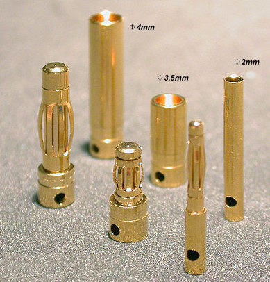

Demek istediğim motor üzerindeki konnektorun mm'sini bilmiyorum nasıl ölçebilir ve en uygun dişi konnektörü alabilirim esc için.

https://www.roboshop.com.tr/4mm-banana-bullet-plug?gclid=EAIaIQobChMIg6PIos-C4gIVSqmaCh0BxgKIEAYYASABEgIr7_D_BwE
Şu konnektorler aynı cins sanırım fakat ölçü uyar mı bilmiyorum. Motordaki konnektoru değiştir diyebilirsiniz, bu sefer kablo kısalmaz mı? Bu konuda acemiyim baya, sorularımı doğru soramayabilirim kusura bakmayın.

Merhabalar. Kullanacağınız Li-Po ESC için uygundur.
Motordaki konnektörleri değiştirmek yerine ESC'ye ona uygun konnektör uyarlamak daha uygun olur.
Konnektör boyutlarını bu fotoğraf üzerinden motorda bulunan konnektör ile karşılaştırarak bulabilirsiniz.

O zaman bendeki 3.5mm oluyor hocam doğru mudur?

Doğrudur 3.5mm konnektör kullanmanız gerekiyor.

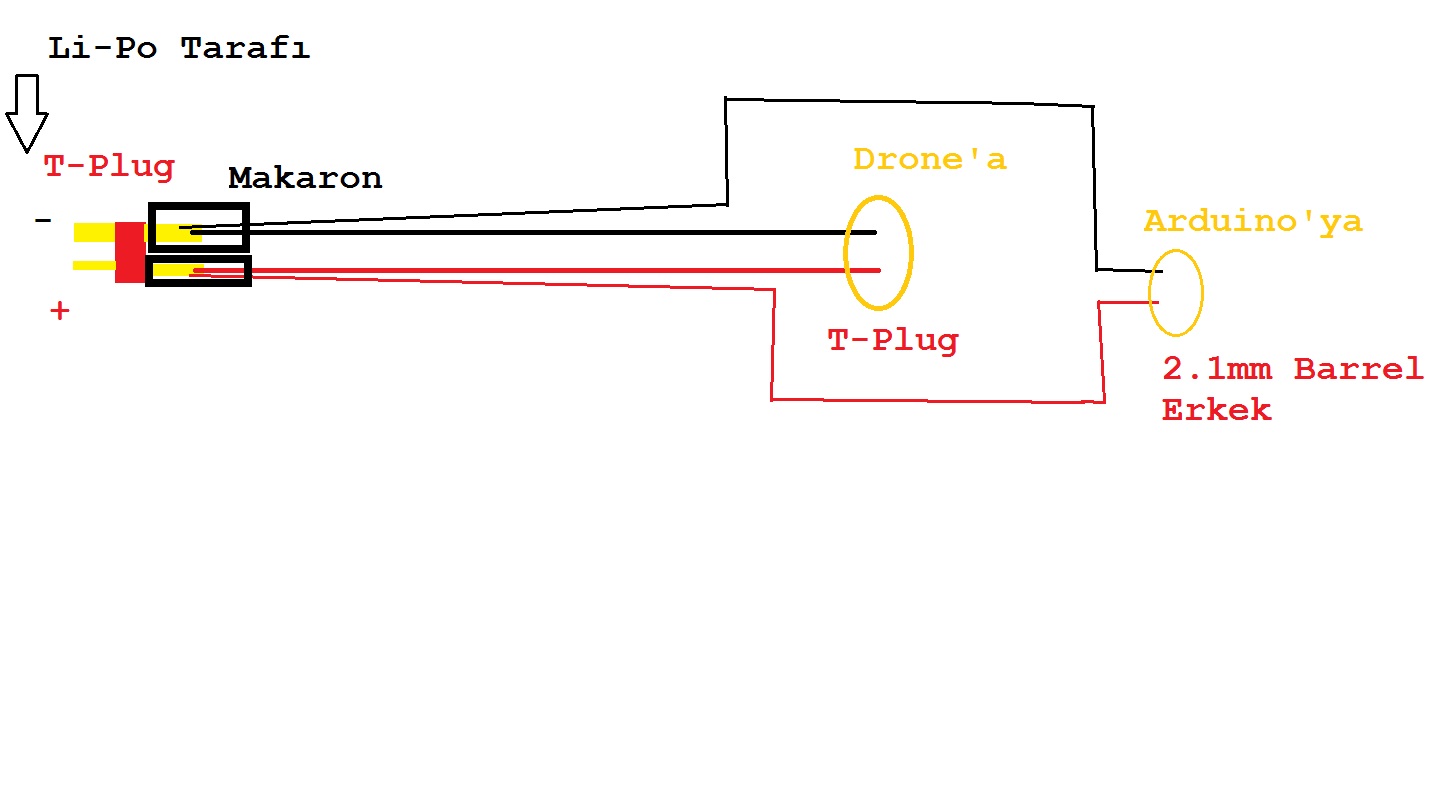

"Li-Po'ya bağlayacağınız konnektörün ucundaki T-Plug'a hem Drone için kullanacağınız kabloyu hem de Arduino'yu besleyeceğiniz kabloyu lehimleyebilirsiniz. Arduino'ya bağlayacağınız kablonun diğer ucuna da 2.1mm Erkek Barrel Jack bağlayarak Arduino'ya da enerji sağlayabilirsiniz. "
Bu aşamayı hatasız yapabilmem için herhangi bir örnek video atabilir misiniz? Biraz karışık bir işlem gibi duruyor. En azından paint üzerinde çizdiğiniz basit bir şemada gösterseniz de olur :)
Rica ederim. Bu işlem tabiri caizse kişisel,özel bir uygulama olacağı için sanıyorum ki örneğini bulmak zor olacaktır .
Biraz iptidai oldu ancak,umarım anlaşılır

Hocam çok net şekilde anladım fakat siz lipo tarafındaki connectoru erkek sanıyorsunuz sanırım fakat dişi, bu şekilde yine lehim yapmamız mümkün müdür? Arduino ya gidecek olan kablolar yine siyah kırmızı 22awg olacak değil mi?
Li-Po tarafı yazmamdaki kasıt,Li-Po'ya takılacak olan konnektör anlamında. Yani Drone'a ait konnektörü çizdim erkek olarak. Konnektörlerin iki türüne de lehim yapmanız mümkündür. Lehim yapılacak kısım kısadır. Konnektör olarak bağlanacak kısım ise uzun olan kısımdır. Arduino'ya giden kabloların da siyah kırmızı olması avantajlı olur karıştırmamak adına. Şemadaki gibi + kırmızı, - siyah şeklinde.
