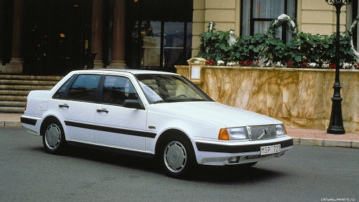

Volvo 460 almayı düşünüyorum ne dersiniz? Kullanmış olan veya kullanan var mı?
