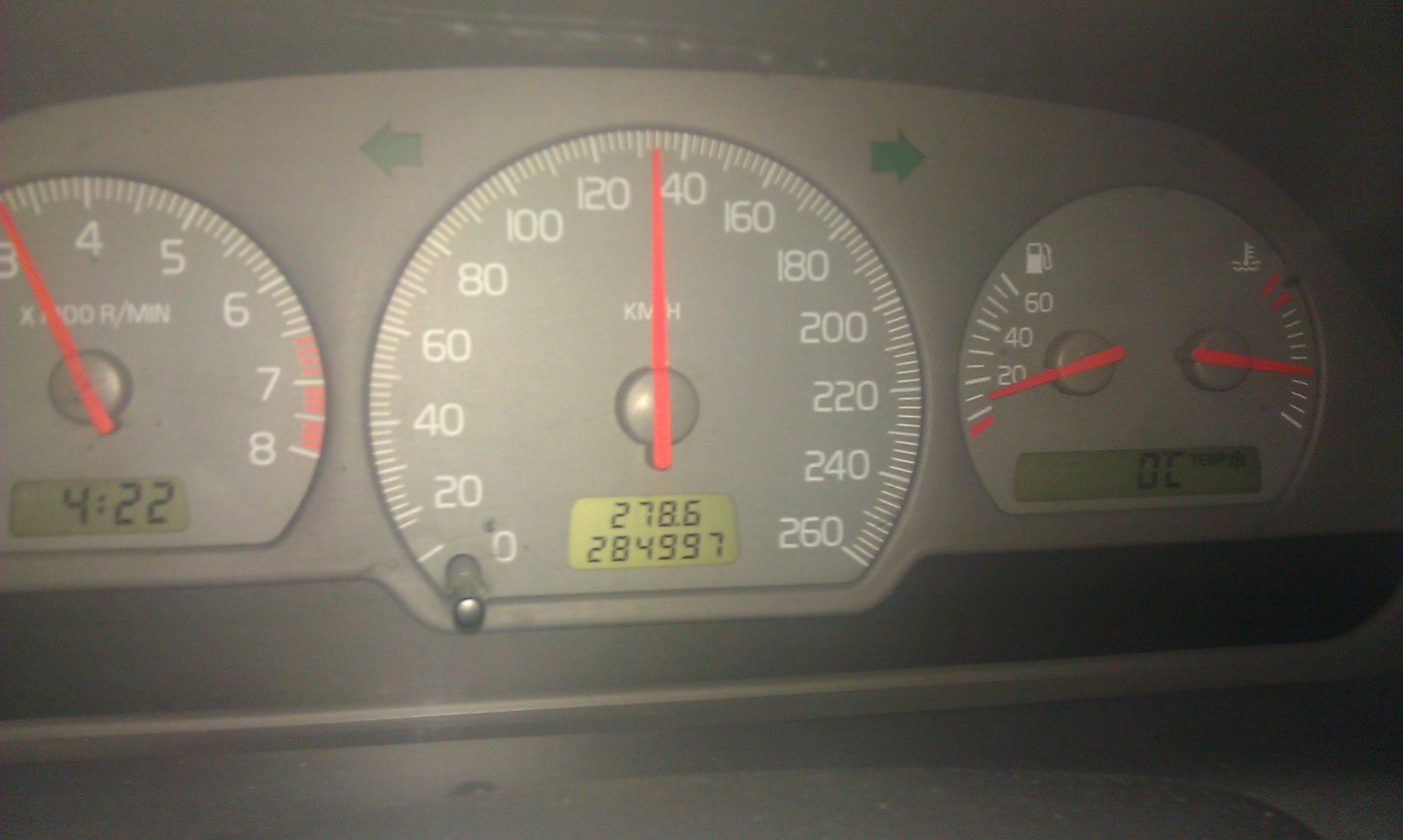

Arkadaşlar merhaba. Adanadan memleketime geri gelirken birden yol bilgisayarımda ayarlı olan anlık yakıt gösterirken birden dereceyi gösterip sag tarafında bir ikaz verdi ancak anlayamadım. Bilgisi olan cevap verirmi. Daha sonra ikaz gitti bir müddet sonra yine dereceyle birlikte yine geldi. Aracım 2001 model S40 2.0 t. Saygılar.
12 yıl
eğer hava 2 derecenin altına indiyse don uyarısı vermiştir. ama adanada bu mevsimde don uyarısı almak garip geldi. aşağıdaki fotoğraftaki uyarı ise don uyarısıdır.
Bu mesajda bahsedilenler: @bkabakci
12 yıl
saol gokhan bey dogru don uyarısıymış. Adana dan memlektim kastamonuya gelirken ılgaz dagında başıma geldi. bugun bende öğrendim dediğiniz gibiymiş.saolasın.
Bu mesajda bahsedilenler: @gokhanbingul

sayın gokhanbingul
aracınızın marka ve modelini belirtmenizde bir sıkıntı yoksa bilgi verirmisiniz
bu kadran hangi araca ait daha doğrusu aslında esas merak ettiğim
aracın son vites te ( manuel ise 5 vites 2001 öncesi otomatik ise 4. vites 2001 otomatik ise 5. vites) 3000 devir bandından kaç km hızda ilerlediğini merak ediyorum
1,6 düz araçlar genelde 100-105 km aralığından ilerliyor babamdaki focus c-max 5 vites 3000 devirde 105 km de ilerliyor
o yüzden merak ettim bildiğim kadarı ile düz 2.0 motorlar 120 km hızla t4 ler ise 3000 devir bandından 140-145 km civarı bir hızda ilerliyor
bu aracı merak ettim :)

Aracım 2000 model s40 2.0t düz vites.
