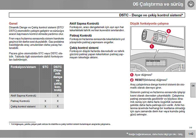

hocam kolay gelsin ben vw bora kullanıcısıyım
volvo s40 ı gözüme kestirdim birkaç tane sorum olacak
yeni kasa 2005 te başlıyor galiba olanlar hoşuma gidiyor
1.6 benzinli ve manuel istiyorum
yalnız çok istediğim ve araç değiştirme nedenim olan özellik dtsc yada bilinen tabiriyle esp hangi donanımlarda standarttır bu konuda yardım istiyorum..
hatta beni biraz mazur görürseniz tüm modellerin mesela dynamic prime premium standartlarını öğrenmek isterim volvonun sitesinde sadece yeni modeller için bilgi verilmiş..
şu yeni üyeye bir tatminkar cevabı çok görmeyin saygılar :)

Merhaba
Donanımlar sırasıyla:prime - premium - premium+dynamic
Dstc(Dinamik Denge ve Çekiş Kontrol sistemi) dynamic versiyonunda sunuluyor.Premiumda stc var(dstc'den farkı aktif sapma kontrolü).
Donanım listesi sürekli değişiyor,takip etmek zor.
86.sayfada yazmıştım listeyi('08,'09 sonrası için geçerli olsada yinede özellikler hakkında fikir verir).
