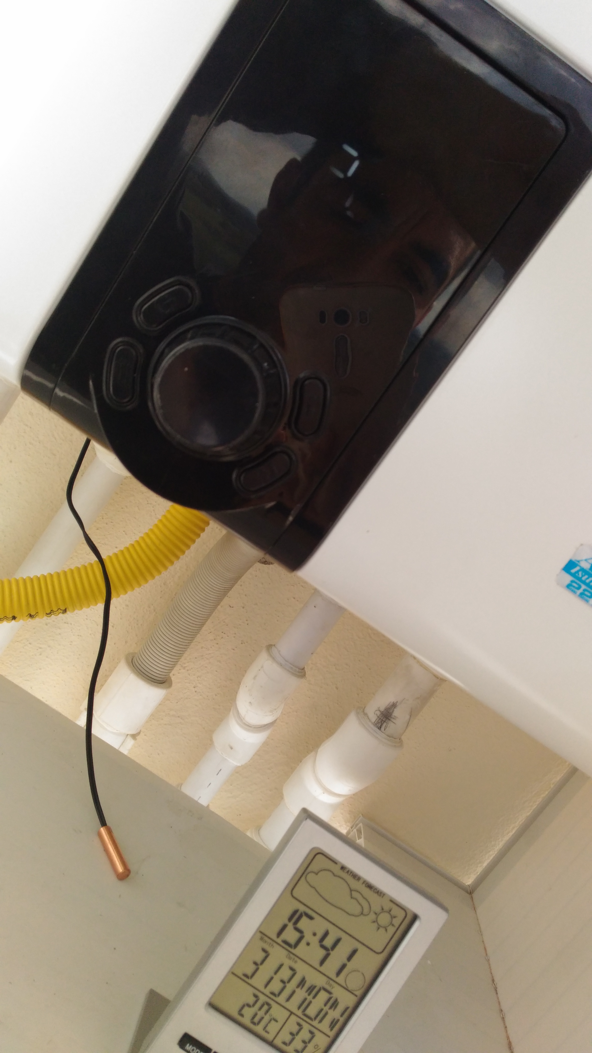

Herhangi bir klimacıya gidin arızalı/kullanılmayan bir klimanın sensörünü alın ve takın. Sorunsuz çalışıyor. 5 tl. Resimde tam gorunmesede 20 derece sıcaklık. Sağlamasını oda termostatı ile denedim. Resimde sensorde mevcut.

biraz daha açarmısın konuyu. bilgili arkadaşlar nitromix ile uyumlu çalışan sensör bulamadılar henüz. farklı sıcaklıklarda denedinizmi acaba ?

Evet kardes farkli sicakliklarda denedim. Yaklasik 1 hafta gece gunduz oglen aksam. Stabil calisiyor. Resimdeki oda termostati ile ayni degerlerde. Benim kombim daylux premix. Ancak tum marka modellerde calisacagina inaniyorum. Sizin kullandiginiz ntc ler (1k, 2k vb) dogru ama, adamlar siyah sert silikona benzer biseyle kaplamislar. Ntc ciplak olunca hassasiyeti degisebiliyor disaridaki kullanimlarda. Arabalarda kullanilan sensorlerde biseyle kapli incelrrseniz. Oda termostatlarindaki sensorler herhangi biseyle kapli degil, cunku icerde hava dalgalanmasi olmuyor. Ama disarida hafif esinti bile sicakligi dusurebiliyor. Kisacasi kullanilmayan bir klimanin sensorunu alip takin 5 tl. Kesinlikle cozum bu.

Öncelikle Sayın Coolomar'a emeklerinden dolayı teşekkür ederim. Fakat böyle bir yöntem kesilikle Nitromix'te çalışmaz.Sebebine gelince:Vrc693'ün 25C'de aldığı yaklaşık değer 1K.dır. 0C'de aldığı değer ise yaklaşık 1,62K.dır. Ntc doğrusala çok yakın bir eğride hareket ederek ısı düştüğünde direnci artmakta yükseldiğinde ise azalmaktadır.Devrekartı üzerinde Ntc bir dirençle köprü oluşturularak sabit voltaj ile beslenmiş ve üzerinde oluşan gerilim Mikroçip'in SENSE ucuna bağlanmış. Yani; 0C'de Ntc üzerinde yaklaşık 2,59V, 25C'de 2V meydana gelecek ve kart da bu anolog değerleri dijital değerlere dönüştürerek ayarlanan d43 ve d45 değerleriyle matematiksel işlemler yaparak kazan ısısı olarak sisteme komut verecek. Siz eğer 5K. değerinde bir Ntc'yi sisteme bağlarsanız Ntc üzerinde oluşan gerilim belirlenen değerlerin çok üzerinde olacağı için kazan ısısı neredeyse sürekli 75C'yi gösterecektir.(V= IXR) Eğer illaki bir şekilde ben bu işi halletmek istiyorum diyorsanız KTY 81-110 PTC'si ile % 0,5 sapma ile yapılabiliyor.Fakat az biraz elektronik bilgisi gerektiriyor. Ben inat ettim ve uzun süren çalışmalar sonucu bunu başarabildim(Devreyi yapmak, kalibre etmek,soğuk balkonda çalışmak bir dert, havanın 0C ile 20C arasında değişmesini beklemek, gözlemlemek ayrı bir dert. Bu iş için neredeyse sıfır bir Vrc693 parası harcamışımdır.).Fakat eğer Paypal Türkiye'de hizmet veriyor olsa idi Ebay üzerinden Vrc 693 satın alır ve çok kolay bir şekilde hallederdim. Ebay'de kredi kartı ile ödeme yapmak için ricada bulunmadığım Alman kalmadı fakat hiçbiri paypal dışı ödemeyi kabul etmedi.Hiç şüpheniz olmasın ki Vrc 693 ile sistem birebir uyumludur. Eğer ödeme konusunda alternatifleriniz varsa çok uygun fiyatlarla Ebay'de kullanılmış Vrc 693'ü tereddütsüz alabilirsiniz.Ben şu anda hem dış ortam sensörü hem de 0,1 hassasiyetli kablosuz oda termostatı kullanıyorum. Tasarruflu mu? tasarruflu. Fakat dış ortam sensörü kullandığınızda şöyle bir sıkıntı oluşuyor: Benim şu andaki parametre değerlerime göre örneğin 14C'de kazan sıcaklığım 44C oluyor ve rahat rahat oda termostatı sıcaklığını sağlıyor. Fakat ev halkı sırtını peteğe yasladığında sıcaklığı hissetmek istiyor ve bunu hissedemeyince "KOMBİ ÇALIŞMIYOR" şeklinde serzenişlere maruz kalabiliyorsunuz. Aslında oda ısısı o anda 21C fakat alışkanlıklar gerçeklerin önüne geçebiliyor.İstesem d43 ve d45 ile oynayarak çok kolay bunu sağlayabilirim fakat bu durumda da verimlilik düşer.Bu vesile ile Sayın Teknoline2002'ye bu konuya vermiş olduğu desteklerden dolayı sonsuz teşekkür ederim. Onun katkıları olmasaydı bu konudan haberim olmazdı, olsaydı da bir arpa boyu yol alamazdım. Saygılarımla.
