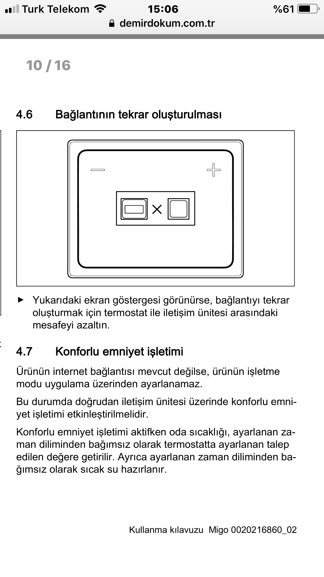

İnternet kesintisinde migo nasıl tepki veriyor diyelim ki modem arıza yaptı.migo internet olmayınca kombiyi çalıştırmıyor mu
Bu mesajda bahsedilenler: @kayıboyu11
7 yıl
Orijinalden alıntı: erkostu
İnternet genelde elektrik olmadığında kesilir bu durumda zaten kombide çalışmaz
Olaki internet bir şekilde gitti o zaman kombiye bağlı olan iletişim ünitesi üzerinde bir düğme var belli bir süre basılı tutunca mavi led ışık yanıp sönmeye başlıyor ve konforlu emniyet işletimine geçiyor, oda yada antreye yada hernereye sabitlenmiş ise termostat üzerindeki ayarlanan dereceye en kısa sürede getirmeye çalışıyor kombi
Kısacası akıllı durumdan manuele geçiyor
İnternet gitti ısıtma bitti olayı yok yani

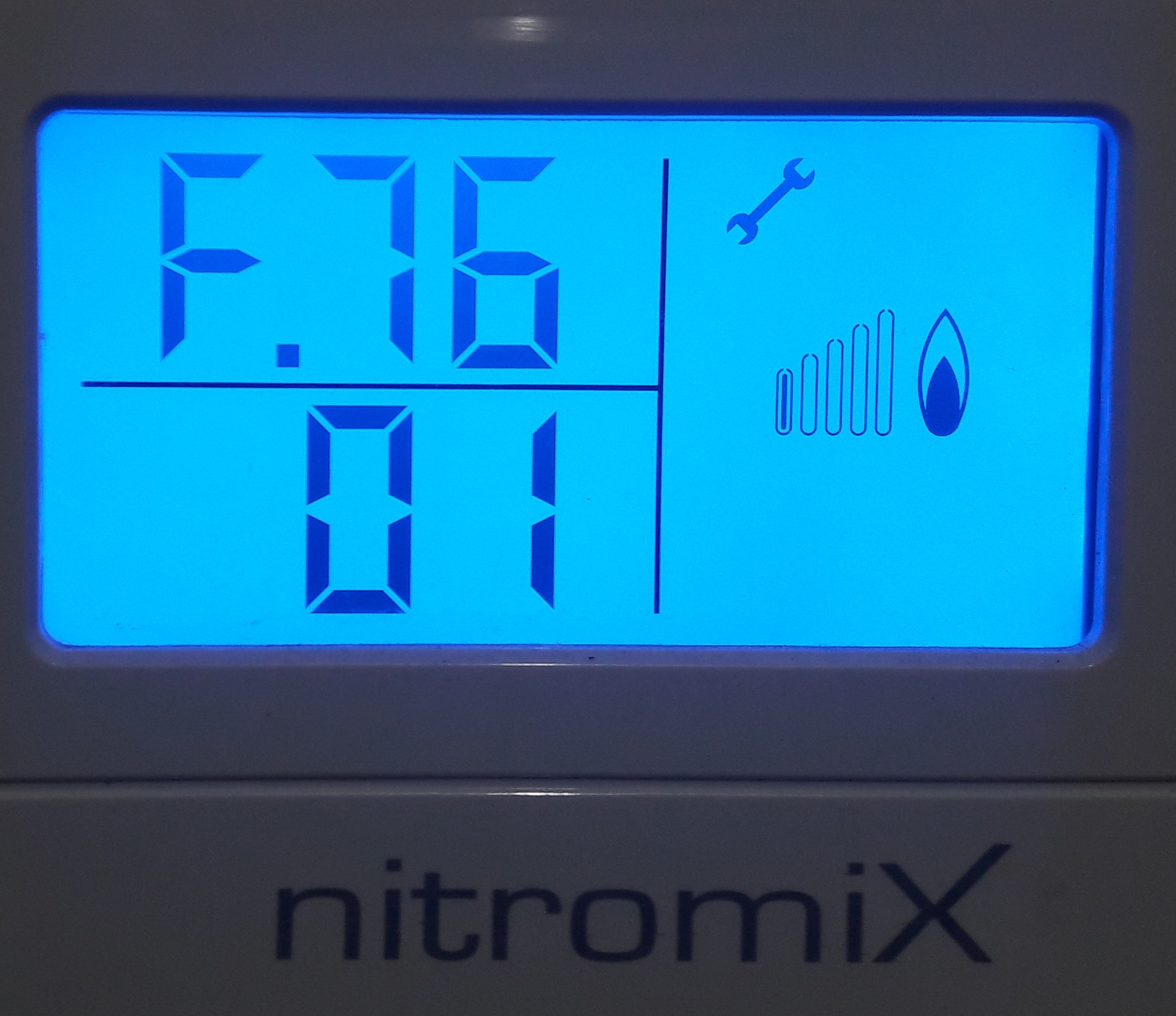

Merhaba arkadaşlar.Nitromix P35 var çok yakıyor.günlük 9m3 gibi normalde 38 gibi kullanırsam 360 tl 42 civarı kullanırsam 470 civarı geliyor.parametrelerden hangisiyle oynarsam değişir.Ev 150 M2 petek toplam 14,5metre
kullanılan petek 12 MT
F 22 01- 10 ARASI VAR
F 76 01- 03 VAR
COD 0 99 ARASI
