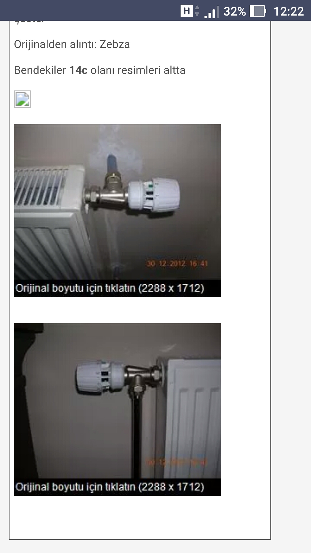

Az biraz hort olacak ama Danfoss RA 2000 kullananlara bir soru sormak istiyorum.
vana açıkken yani kalorifere su akışı varken, fıssssss şeklinde su sesi duyuluyor mu?
Evdeki ECA vanalarda, rahatsız edici şekilde su sesi duyuluyor. Bu su geçen kısmın az açık olmasından kaynaklanıyor sanırım ama çok rahatsız ediyor.
Gaz sensörlü Danfoss nasıl çalışıyor acaba, vanayı tam açıp, tam mı kapatıyor yoksa az açıp, gene su sesi çıkarıyor mu?
Yoksa bu fıssssss şeklinde ki su sesi tüm termostatik vanaların genel sorunu mu?
Cevaplar için şimdiden teşekkürler.

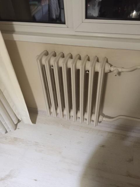

merhabalar
bilen, işten anlayan üstadlarım yardımcı olabilirseniz çok sevinirim. ne yapacağımı bilemiyorum
evimde resimdeki tip (eski tip) kalorifer petekleri var. ev bunaltıcı seviyede sıcak oluyor. Vanalari da bozuk kisilmiyor.
Bu vanaları danfoss ile değiştirtmek istiyorum.
Birkaç sorum olacak.
benim bu eski tip peteklere takılabilir mi?
Tam olarak ne almam lazim, vananin kutusunda govdesi de var mi?
Vana takilacak 5 petek var. hepsi de duz govde olacak.

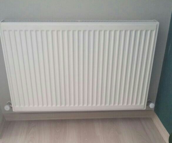

danfoss ra 2000, erkek rakorlu, 1/2'', PEX boruda monte dirsek tipi.
bu 3 'cü kışın sonuna doğru kalın ıslık sesli felaket rahatsızlık.
milimetrik ileri veya geri çevirmelerle ses gidiyor fakat 1-2 dakika sonra tekrar geliyor.
termo vananın yorulduğunu düşünüyorum, neresine ne müdahale edilebilir, varmı önerisi olan ?
danfoss ra 2000 konu ettigim tarihteki ıslık sesinden bugune kadar yok oldu, tabii havalrin isinmasiyla kullanimda bitti gibi.

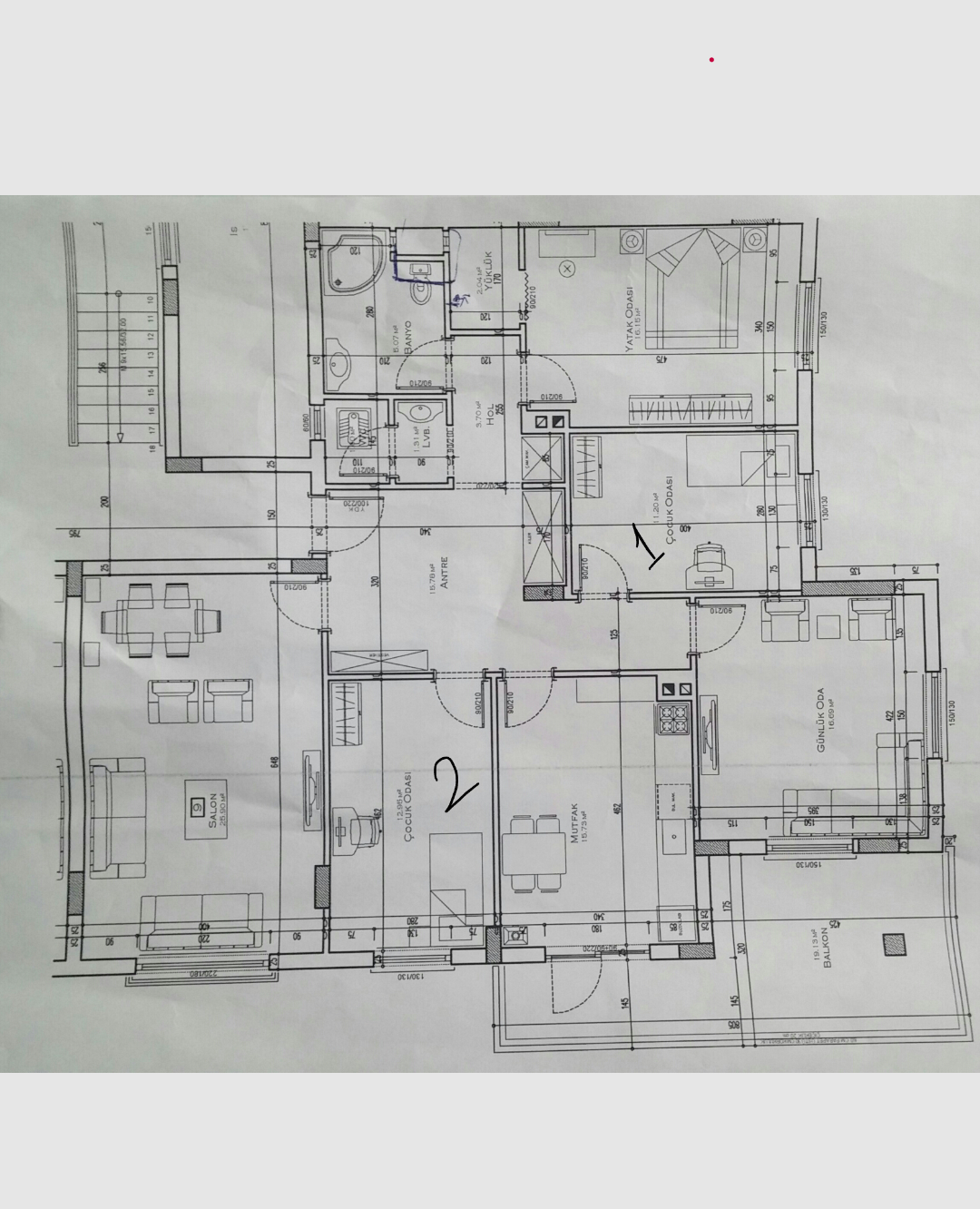

Merhaba hocalarim yardimci olursaniz sevinirim. Oturdugum ev 140 m2 3+1 kombim mutfakta ve yaninda salon var. Sorun su diger odalardaki peteklerim cok fazla isinmiyor. Kombiye yakin peteklerin vanasini kısıyorum ama diger odadaki peteklerin isinmasinda cok aşırı fark etmiyor. Acaba mutfak ve salondaki peteklerin vanalarina bu Danfoss Gaz Sensörlü Radyatör Termostatı taksam uzaktaki odalarin ısınması konusunda bir fayda gorurmuyum. Tesekkurler @disintegration @hardcrss @Zebza
Bu mesajda bahsedilenler: @disintegration , @Zebza , @hardcrss
Moderatör
bunu denemek için önce salon ve mutfağın peteklerini tamamen kapatın kombiyi açın petekler ısınsın eğer uzaktaki petekler istediğiniz şekilde ısınırsa yazdığınız gibi salon ve mutfağa danfoss ra 2000 takılabilir faydası olur
Bu mesajda bahsedilenler: @fath_87
Cevap icin tesekkurler. Dediginizi denedim ama su oraya gidene kadar soguyor sanirim. O yuzden istedigimiz verimi yakalayamiyoruz

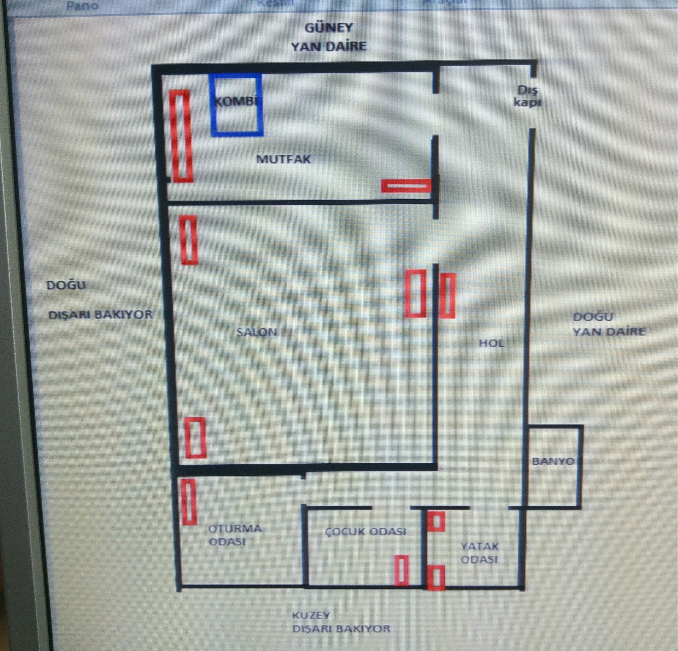

Meraba arkadaşlar bu plana göre nerelere danfos ra2000 termostat takmaliyim kombi mutfakta olcak

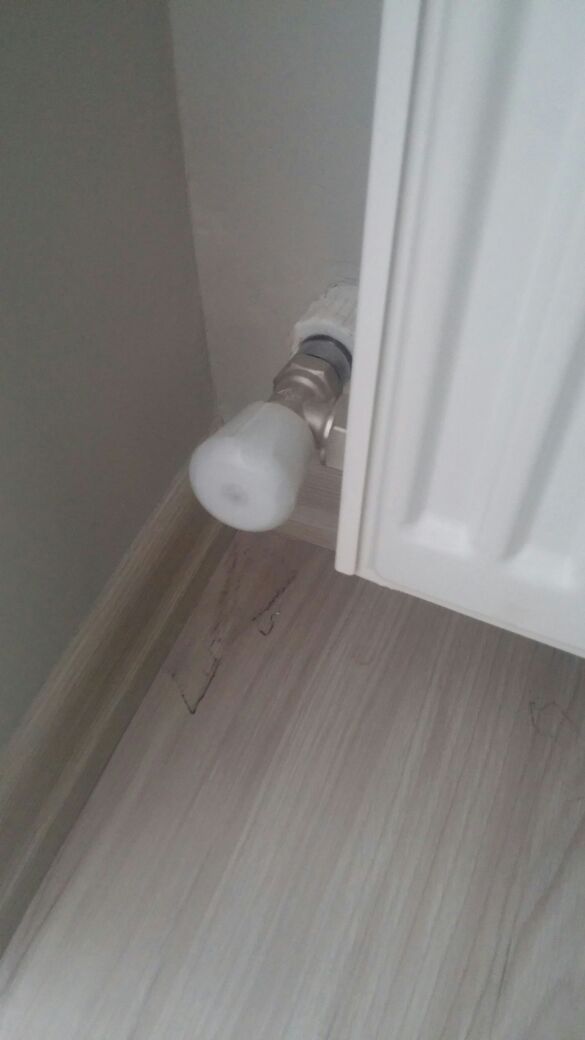

Hocam termostatik vanayi bu sekilde taksak olurmu benim boru asagidan dik olarak geliyo onun için bu sekilde takicam
