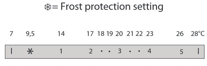

Allttaki resimde çalışma sıcaklığı 8 -28 yazıyor .Bu şu anlamamı geliyor vanayı tam kapatamıyorsunuz belirli bir miktar açık kalıyor.
10 yıl
Sayın disintegration resimde çalışma sıcaklığı 8 -28 yazıyor .Bu şu anlamamı geliyor vanayı tam kapatamıyorsunuz belirli bir miktar açık kalıyor.
Bu mesajda bahsedilenler: @disintegration
10 yıl
Moderatör
Orijinalden alıntı: sel.esmer
ra 2000 kafasını en sola çevirirseniz kapanır,çalışmaz
normal çalışma aralığı o rakamlardır

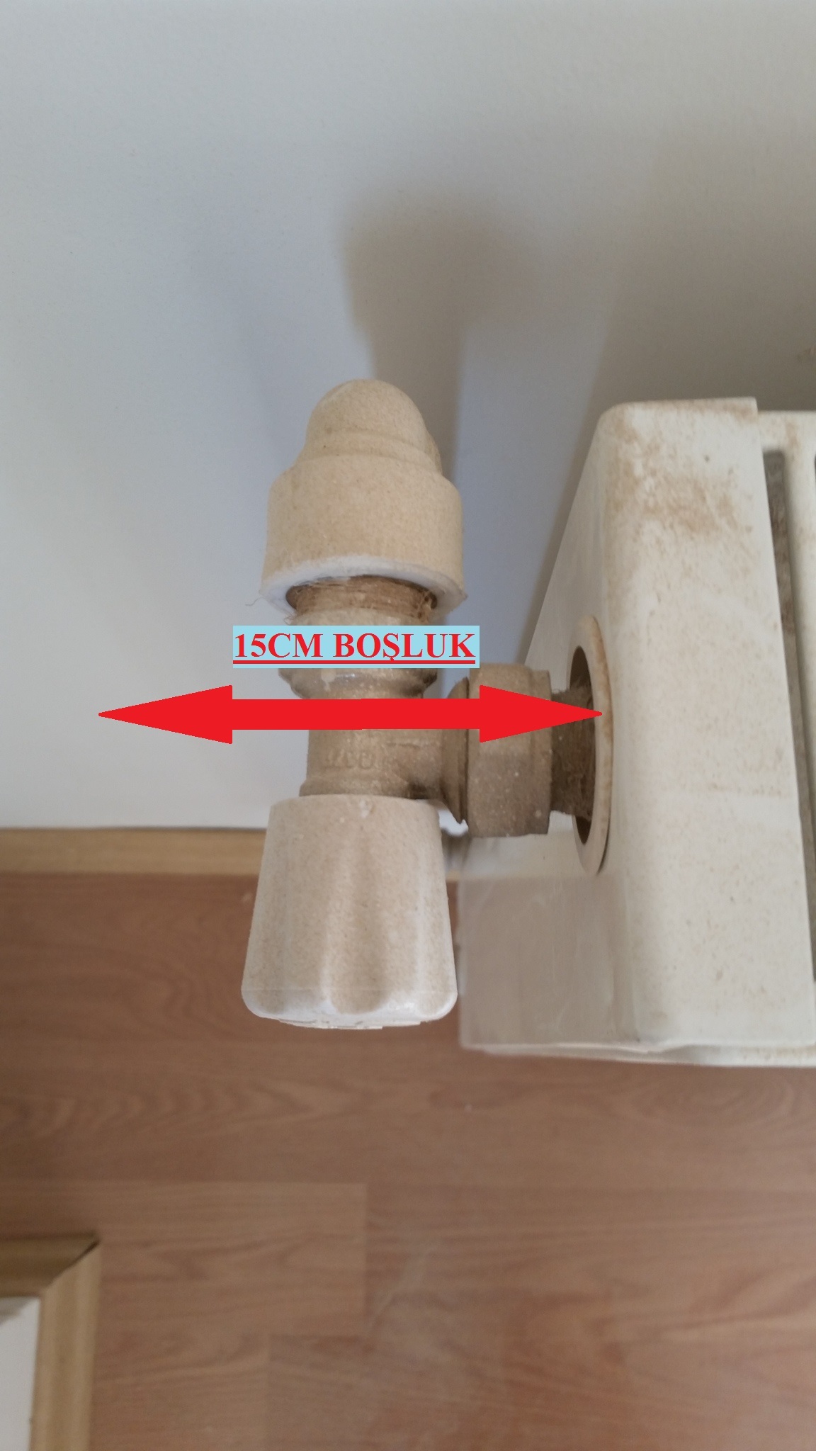

Merhaba,
Resimde gösterdiğim yönde en az 15 cm boşluk varsa yatay UK köşe tipi seti tercih edin, yeteri kadar boşluk yoksa normal köşe tipi alın, ayrıca ara bağlantı aparatına ihtiyacınız yoktur.
Yatay UK köşe tipi:
Normal köşe tipi:
