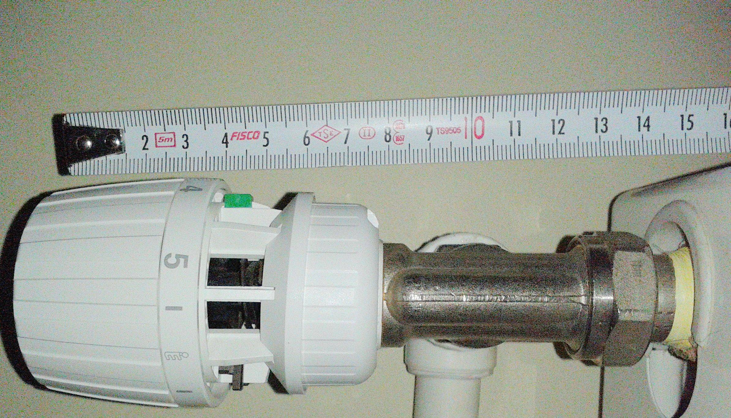

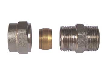

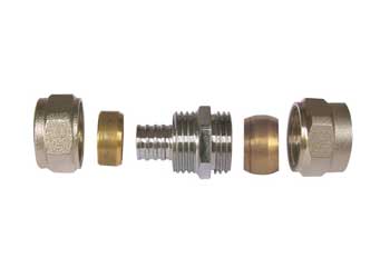

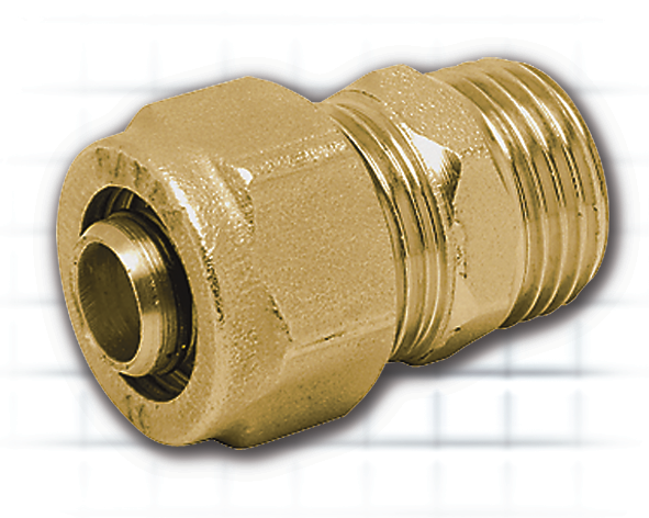

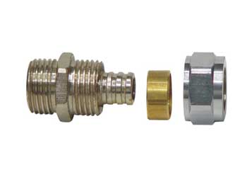

Arkadaşlar şuraya montaj için nasıl bir rakor gerekiyor? Erkek mi dişimi olmalı tam bilemedim yardımcı olurmusunuz?
Daha önce bir arkadaş forumda sormuş onun resmini koyuyorum. (Kırmızı ile olan bölümdeki parça)
Bu rakorun bir erkeği bir dişisi gibi bişiler var herhalde danfoss gövdeleri için hangisini almalıyım? Plastik gibi fotoğraftaki borudan geliyor tesisat doğrudan bağlanmıyor çok büyük geliyor danfossun gövdesinin girişi
Z
12 yıl
Pex-b uyumlu erkek rakor gerekiyor.

danfoss ra 2000 az once aldim, 35TL halicmekanikten.
1/2''erkek rakorlu PEX boru uyumlu dirsek tipi.

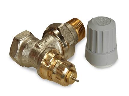

Arkadaşlar, yakın zamanda doğalgaz döşeteceğim; ama anlayamadığım hususlar var.
1. 1/2, 3/4, 20'lik, 32'lik gibi bazı boruyla ilgili kavramlar kafamı karıştırıyor. Bu kavramlara bir açıklık getirmek mümkün mü? Mesela benim evde 11m radyatör olacağı için ben 3/4 boru kullanacağım. Peki kombide 3/4 çıkış oluyor mu? DD Plus radyatörlerin boru girişleri standart olarak nasıl oluyor?
Eğer ki radyatörlerin girişleri 1/2 oluyorsa, bu daraltma işlemini nasıl yapıyorlar?
danfos ra 2000 alacağım. Bu vanalar 1/2 girişler için mi oluyor? Köşe vana mı almalıyım?
Z
11 yıl
Kombiden tesisatı 32 lik boru başlatıp ortalara doğru 25 lik devam edebilirsiniz, radyatörlerlin girişi standart 1/2, reduksiyon ile daraltmayı yapıyorlar. Vanalar 1/2 girişili oluyor, radyatörlerin yanlarında en az 15cm boşluk varsa "Yatay Köşe UK Gaz Sensörlü Termostatik Vana" almanzı tavsiye ederim.
