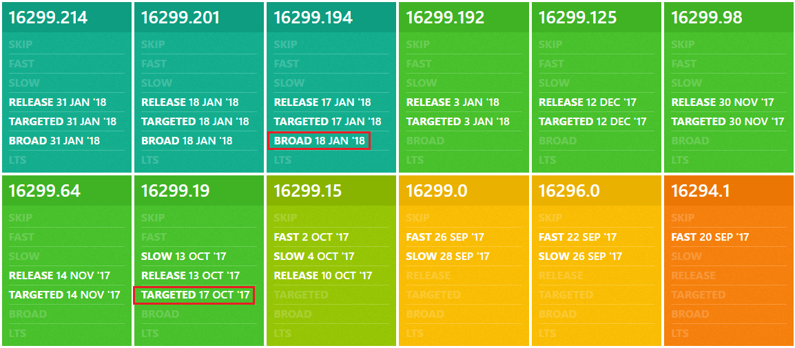

Evet ortalama olarak 3 ay sonra gelir.
1709 sürümü SAC(Targeded) kanalından 17 Ekim'de yayınlanmış, sonra 18 Ocak'da SAC kanalından tekrar yayınlanmıştır.
@ScriptKidie, Evet, özellik güncelleştirmesi kanalını değiştirmeden de erteleme yapabilirsiniz. Ayrıca kalite güncelleştirmelerini de istediğiniz gün kadar erteleyebilirsiniz.
Mesela 1709 sürümünde Yarı Yıllık Kanal (Hedeflenen) kanalında kalıp Özellik güncelleştirmelerini 365 gün ertelerseniz size 1 yıl sonra Windows Update üzerinden Hedeflenen kanaldaki sürüm gelir ve yükseltme yolu ile yüklenir. Windows 1 yıllık erteleme hesabını 1709 çıkış süresinden itibaren yapacaktır. Bu hesap ile 1803 sürümü atlanıp 1809 sürümüne direk geçiş yapmanız mümkün olabilir.

1709 sürümü 18 OCAK 2018 tarihinde SAC dalından yayınlanmıştır. Sizin ayarınız SAC + 120 gün olduğu için 18 MAYIS 2018 tarihinde (bir kaç gün fark edebilir) 1709 sürümüne geçiş yapacaksınız.
İsterseniz 9 Ekim 2018 tarihine kadar 1703 (Home, Pro) sürümünü kullanabilirsiniz.
Hangi sürümün hangi tarihde hangi kanaldan yayınlandığına aşağıdaki Microsoft kaynağından bakabilirsiniz.
https://www.microsoft.com/en-us/itpro/windows-10/release-information
Şu sitede güzeldir buradan da bakabilirsiniz.
https://changewindows.org/

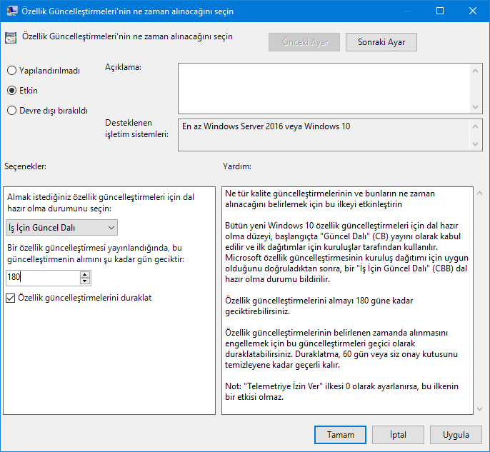

Bugün itibari ile 1703 sürümünün İş İçin Güncel Dal'a geçişinin 162. günündeyiz. Peki bu ne demek oluyor?
1607 sürümünü kullanıyorsanız, İş İçin Güncel Daldaysanız ve ekstra 180 gün geciktirme ayarı ile kullanıyorsanız bu ayar ile 18 gün sonra Windows Update yolu ile 1703 sürümünü alacaksınız demek oluyor. 23.01.2017 tarihinde Windows Update'den 1703 sürümü otomatik olarak gelecek ve yüklenecektir.
1607 sürümü Kalite ve Güvenlik güncelleştirmelerini 13.03.2018 tarihine kadar alacak. Peki biz 1607 sürümünü bu tarihe kadar nasıl kullanacağız.
İş İçin Güncel Dal(CBB) ve ekstra 180 gün geciktirme ayarı yapılmış 1607 sürümüne bir de Özellik güncelleştirmelerini duraklat ayarı ekleyeceğiz ve 23.01.2017 tarihinin üzerine 60 gün ek geciktirme daha eklemiş olacağız ve bu tarih 24.03.2018 tarihine kadar uzamış olacak.
Bu tarihten sonra 1607 sürümü Kalite ve Güvenlik güncelleştirmelerini almayacağı için 1703 sürümüne geçmenizi öneriyor olacağım.
Windows 10 1607 İş İçin Güncel Dal(CBB) ve 180 gün geciktirme süresinin sonuna gelmiş bulunuyoruz. Bu ayar bizi belli bir süreye (23.11.2018) kadar 1607 sürümünde tuttuyordu.
Artık Windows 10, 1703 Özellik güncelleştirmesi sürümü aşağıdaki İş İçin Güncel Dal ve 180 gün ek geciktirme ile bile Windows Update'de gözükür oluyor.
Gözükmemesi için Özellik güncelleştirmelerini duraklat seçeneğinin önündeki kutucuğu işaretleyip Uygula sonra Tamam derseniz Özellik güncelleştirmesi 1703 Windows Update'den otomatik olarak yüklenmez.
Yada aşağıdaki dosya ile ayarı uygulayabilirsiniz.
Link: Windows 10 1607 İş İçin Güncel Dalı Açar + 180 Gün Ekler + Duraklatır.reg
