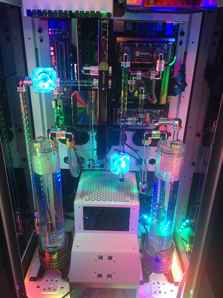

6 yıl
aramızda thermaltake tower 900'e dual loop custom dizilim yapmış arkadaşlar var mı?,
kendi sistemimi topladığım kasa ile bazı uyuşmazlıklar söz konusu. eğer toplayan varsa, özelden iletişime geçmesini rica ediyorum.
