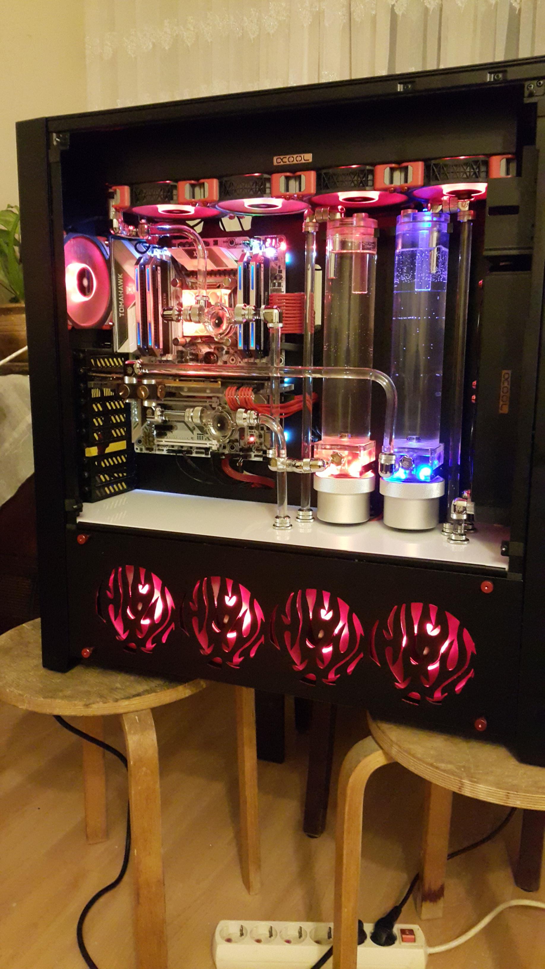

Bir yanlış bilgiyi düzelteyim, 900d üstte ve altta 420mm radyatör desteği vardır. Bu kasanın yapılmış tüm modlarında 480 lik radyatör kullanılmıştır.
Benim çalışmam aşağıdaki gibidir...

şöyle büyükçe birkaç fotoğraf var mı ilerde planım bu şekil

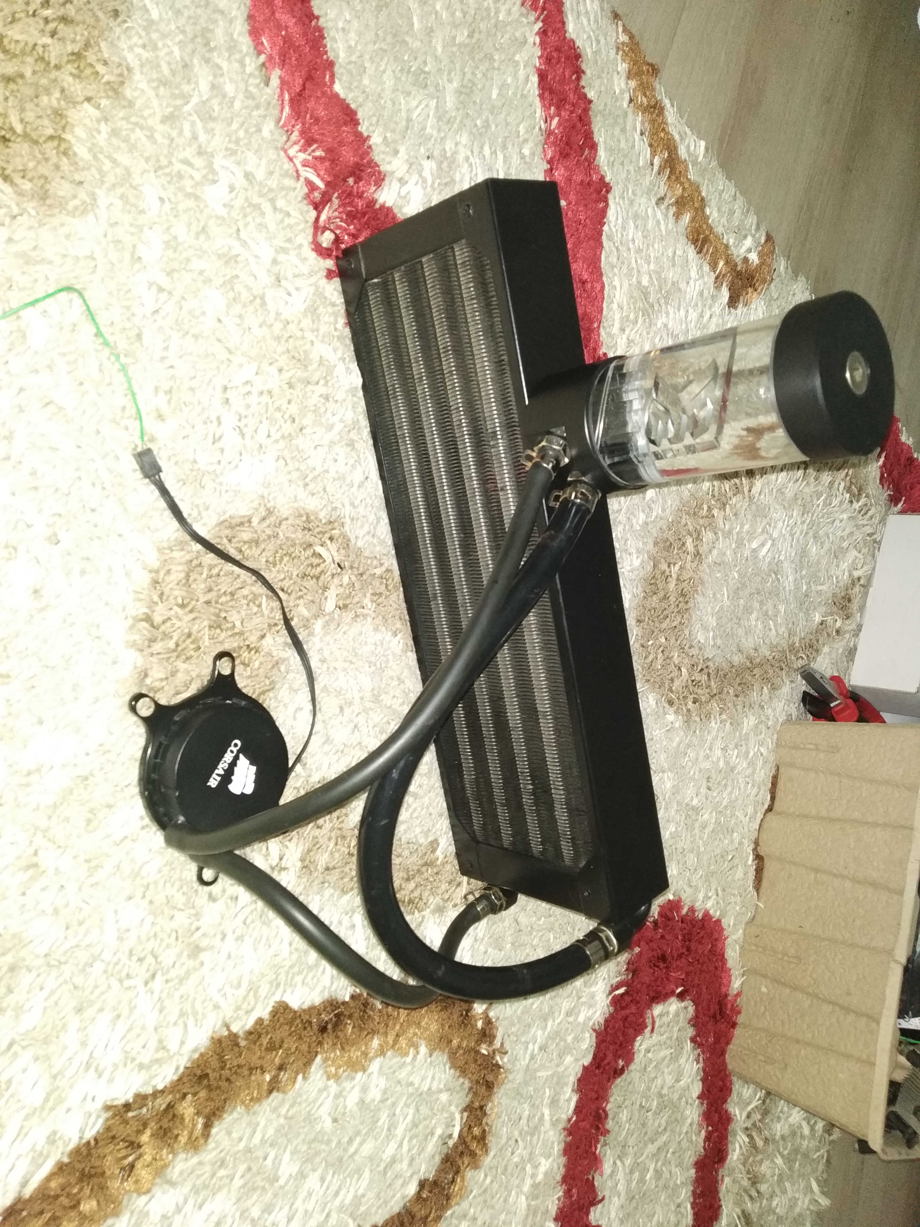

Custom sıvı sogutma konusunda fikirlerinize ihtiyacım var. Önce durumu acıklayıp sonra soruma geçeyim..
Sistemi ara sıra tasımak istediğimden Cooler Master Cosmos 2 den NZXT Manta’ya gecmeye karar verdim. Taşınabilir bir sistemi açıkçası özlemişim ve SLI gibi işlere girmediğimden çok memnunum. Tek memnun olmadığım kısmı GPU (GTX 1080) ısı degerleri. PSU’nun üst kısmı ile GPU fanları arasında yeterli bosluk olmadıgından ve kucuk kasanın haliyle daha az hava akısı olması neticesinde gpu degerlerı bıraz sorun teşkil ediyor. Kasada 5 tane Corsair ml120 pro fanı corsair commander pro ile kullanıyorum. ‘Fanların ik itanesi corsair h100i v2 de takılı) 1440p çözünürlükte oyun oynarken yaklasık yarım saatlik süreçte 83-84 dereceleri gördüğü oluyor. Fanlara biraz daha müdahale ettiğimde 7-8 derecelik bir iyileşme elde ediyorum ama bu defa da gürültüden durulmuyor. Sorun şu ki her zaman kulaklıkla oyun oynamıyorum. Ara sıra ses sitemindende oynadığımda bu gürültüyü çekmek istemiyorum. Sistemi de piyasaya cıkar cıkmaz ryzen 3 3700x ile güncelleyeceğim ve öncesinde rtx 2080 ti almayı düşünüyorum. Bu yüzden sizlere sormak istiyorum. Sizce asagıda ki iki secenekten hangisini tercih etmeliyim?
1: corsair h100i v2 yi yeni alacagım işlemciye takmak ve rtx 2080 ‘i aio sıvı sogutmalı modellerden biri arasından tercih etmek.. (gigabyte waterforce xtreme veya msi sea hawk x vs.)
2: Corsair h100i v2 yi satıp sistemi baştan aşağı custom sıvı sogutma ile kurmak.
Diyeceksiniz ki kardeşim bu nasıl soru. Bu olay bütce meselesi zevk meselesi.. Bütce olarak uygunum ama custom sıvı sogutma konusunda yaklasık 2-3 günlük yaptığım araştırma dısında pek bilgiye sahip değilim. Böylesi kucuk kasalarda custom sıvı sogutma işine girmek ne kadar mantıklıdır? Girmeyip aio olarak devam etmek daha mı mantıklıdır? Custom sıvı sogutma denince aklıma sanki kalabalık ve büyük sistemler için uygun oldugu gibi bir algı yerleşmiş. Bunu atamıyorum sanırım. Custom sıvı sogutma konusunda deneyimli arkadaşların fikrine ihtiyaç duyuyorum.
Teşekkür ederim.

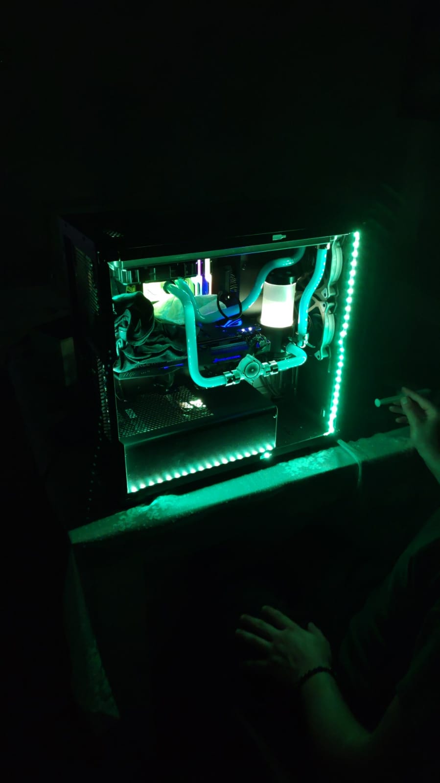

Merhaba, Ryzen 5 2600X sistemime custom sıvı soğutma montaj yaptım. Kullandığım pompa Ekwb xres 240 rgb, cpu blok olarak yine ekwb'nin amd nicel + plexi rgb velocity. Radyatör olarak Bykski 38mm kalın 360mm radyatör. Normal stock soğutu ile işlemcim csgo oynarken 70 ile 80 aralığında , bir render işi yaparken ise işlemi sonuçlandıramayacak şekilde ısınıp mavi ekran vermekte idi. Şimdi ise işlemcim boşta 45 derecede, full stres testinde ise 68 derecede stabil çalışmakta . Bu değerler yinede yüksek değil mi sizce ? Bir anormallik varmı veyahut normalmidir acaba ? Tecrübelerinize dayanarak sormak istedim. İyi günler .< Resime gitmek için tıklayın >
6 yıl
Tecrübelerime dayanmayarak bence o sıcaklık yüksek. Ayrıca birde overclock da yapmamışsın ayrıca... İlk olarak tavsiyem termal macunu kontrol etmen ve kaliteli bir ürün kullanman yönündedir.

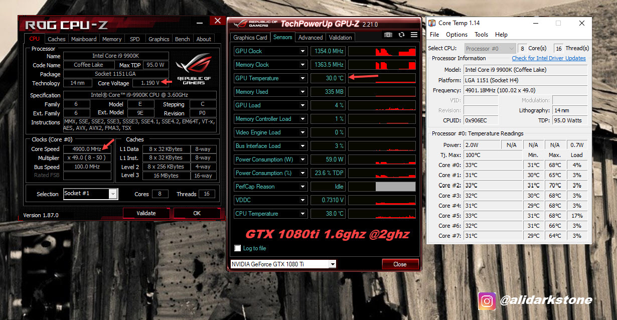

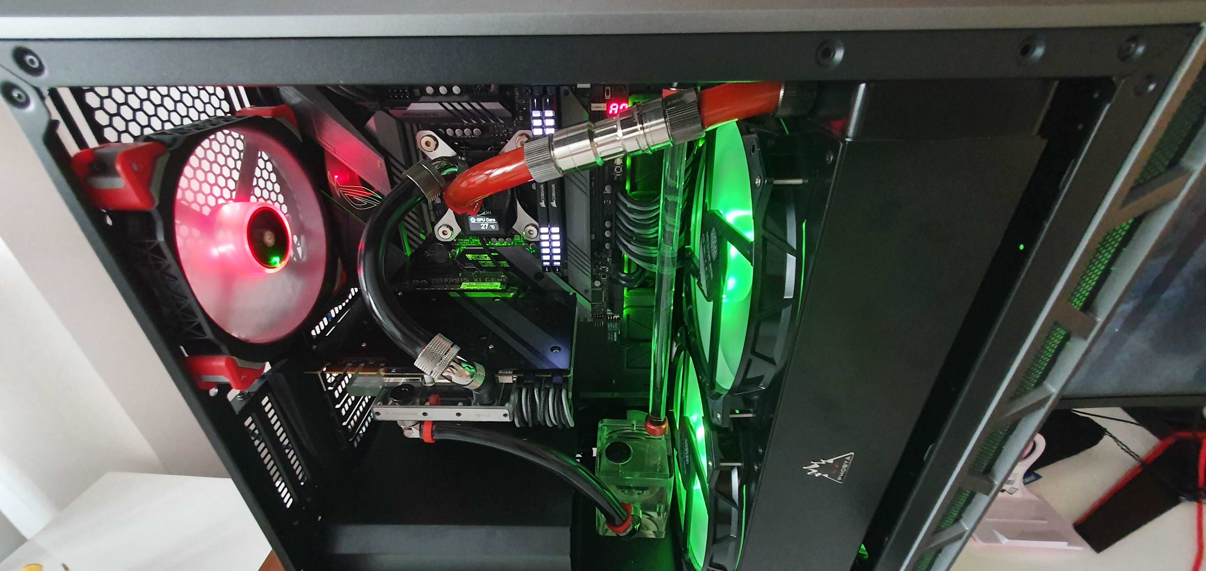

Bu da benden olsun. Hardtube yapmıştım ama sürekli söküp takması zahmetli olduğundan yine flex kullanmaya başladım fena da durmadı :)
Zotac 1080ti Mini + Barrow Fullcover Block : core clock : 1.6ghz @2ghz mem clock : 5000mhz @6000mhz sıcaklık idle : 27c load : 48c
Aquacomputer Kryos Next Cpu Block + 9900k 4.9ghz Non-Avx 1.2v idle ve load resimde ki gibi.
Phobya Xtreme 400mm 85mm Radiator + CM200RGB 4x fan 800rpm - Cidden dehşet :)

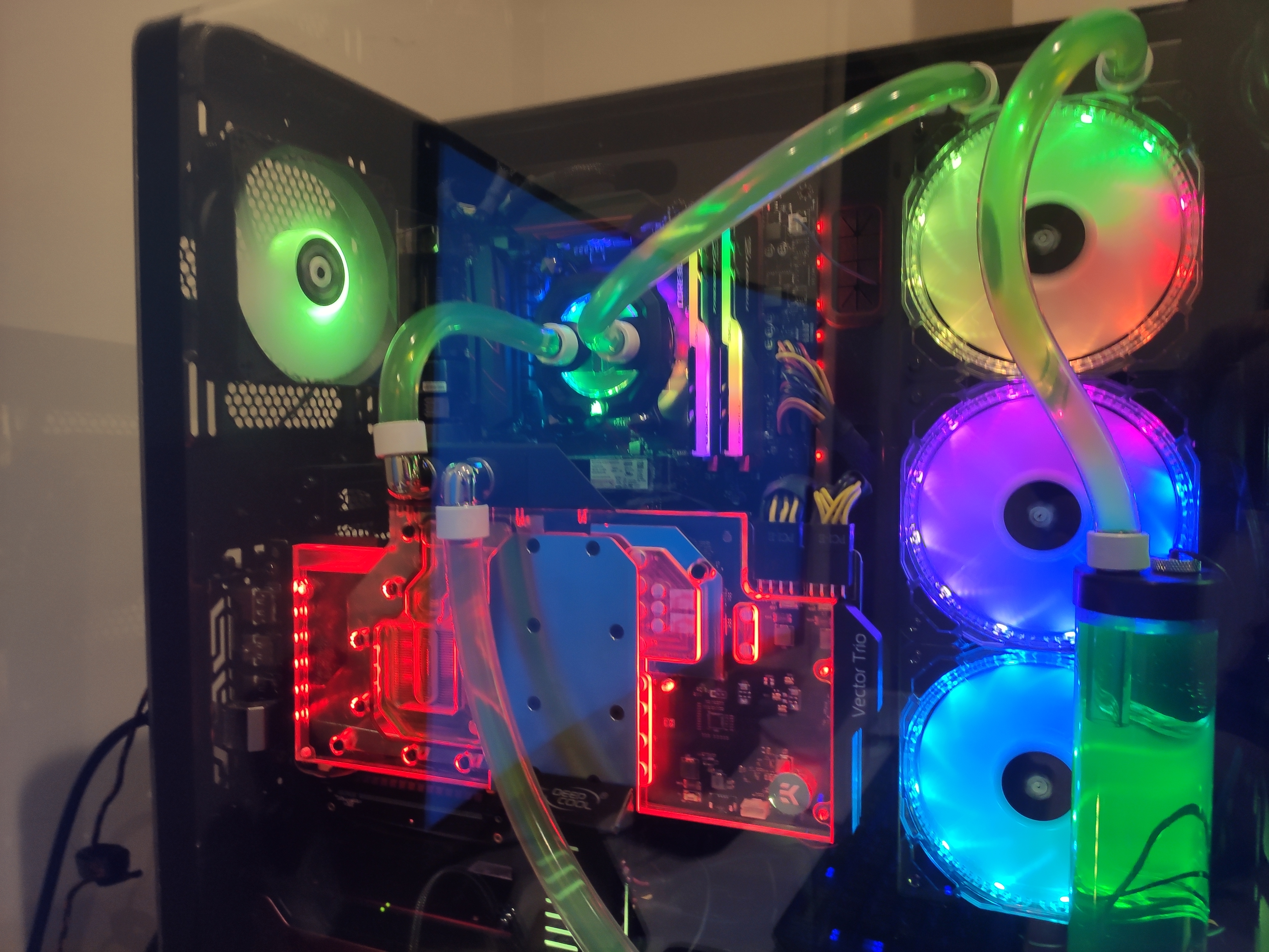

Yine konuyu hortlatacagim galiba 😂 uzun zaman sonra bir h110 denemesi ile karsinizdayim 😆 < Resime gitmek için tıklayın >

Bende sizin mesajınızı hortlatayım. nasıl Böyle rezervuardan olumlu sonuç aldınız mı ?
