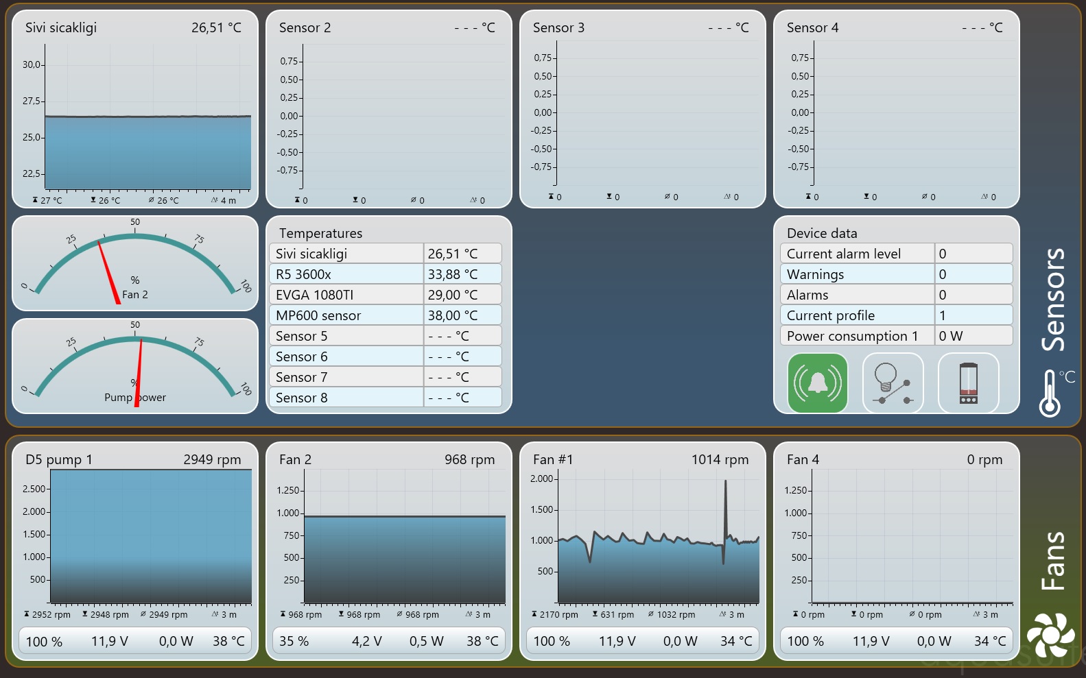

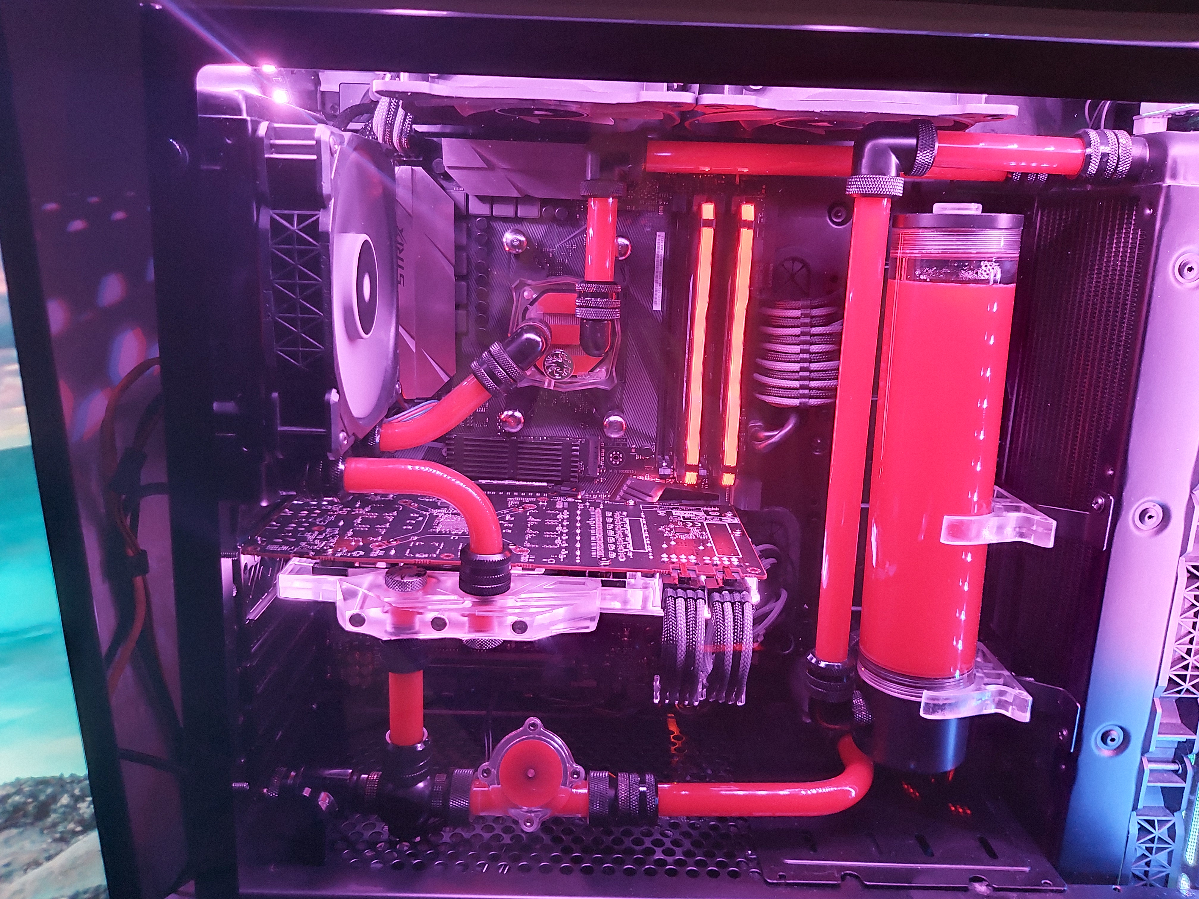

Ortam sıcaklığı 23-24 derece. Ryzen 3600 4ghz. 1.20v calisiyor. rx5700xt default çalışıyor.
360mm önde 120mm radyatör arkada. Corsair ml120 fanlar 1000-1200rpm çalışıyor. Pompa 2500rpm sabit. işlemci 62-63derece gpu 55-58 oyun içi.
T sensor çıkış ta 40derece max. Girişte 38.

Eger resim koymamis olsaydiniz ortam sicakligina gore isilar yuksek diyecektim.
Fakat donguye bakinca bu kadar olabiliyor denilebilir. Ayni sistemi kullaniyoruz asagi yukari.
Sistem ile alakali anormal bir durum yok sicakliklar normal. Eger 360 lik radyatorden cikan sivi ilk olarak islemciye girmis olsa en az 5 derece daha serin calisirdi.
Fakat kasanin elverdigi kurulum bu sekilde oldugu icin yapacak birsey yok gule gule kullanin.

en son cümlemde kasanın durumundan da bahsettim dikkat ettiyseniz. kağıt üzerindeki hesaplamalarla maalesef gerçek hayat aynı olmayabiliyor. Mesela benim kasada Pompa-Ekran kartı-Radyatör-Cpu-Radyatör-Rezervuar yapacaktım. fakat ekran kartının bağlantı yerlerinin sırası, radyatörlerin çıkış ve giriş konumları bunu sağlamayıp her yer hortum olacaktı. bu sebeple bende Pompa-Radyatör-Ekran Kartı-Radyatör-Cpu-Rezervuar yaptım. Tesisat daha hoş ve derli toplu durdu. Bu arkadaşın kasası küçük geldiği için şuan ki sistemi çok sağlıklı görünüyor bence.
X
Evet arkadas bu kasada olabilecek en iyi dizilimi yapmıs burada hemfikiriz. Daha otesi kasa ve ekipman degiştirme işine girecekki buda sponsoru olmayan ve her paracayı kendi parası ile alan birini parasal anlamda yorar. Donanımı en fazla yoran uygulama oyundur, cunku hem ekran kartını hemde işlemciye yuklenerek calısır. Render sistemlerde ya işlemci yada ekran kartı uzerine işlem yapıldıgı icin beraber kullanım fazla olmaz.
