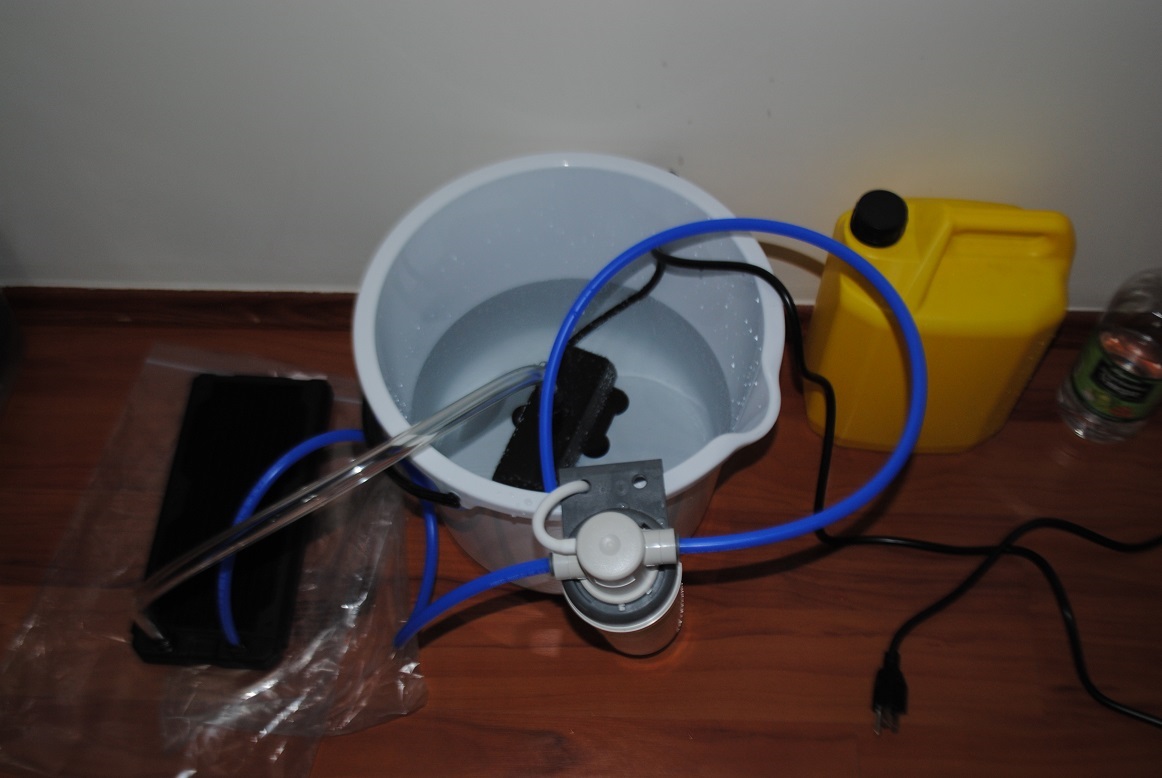

Merhabalar
Ufak bir uyarıda bulunayım yanlış bir neticenin ortaya çıkmasını engellemek için. Zira cümlenizden anladığım kadarıyla niyetiniz hali hazırdaki döngüyü kurulu haldeyken temizlemek ki bu kötü sonuçlanacaktır.
Mevcut döngüye beyaz sirke dahil edip temizlik yaparsanız diğer parçalarınız ve hortumunuz bundan etkilenir ve ortaya sağlıklı bir sonuç çıkmaz. Çünkü sistemdeki her parça beyaz sirkeye karşı radyatörlerin gösterebildiği direnci gösteremez.
Temizlik için saf su + beyaz sirke karışımı hazırlanırken %10 civarında beyaz sirke karışıma dahil edildikten sonra her bir parça için ayrı ayrı temizlik işlemi yürütülmelidir. Parçaları ayırıp sıcak su ile temizliklerine başlayıp akabinde temizlik için bir döngü kurmanızda fayda var. Kuracağınız bu döngüye beyaz sirkeyi dahil edip bir süre bekletirseniz ve akabinde gerekli olan adımları atıp işlemi tamamlarsanız en iyi sonucu alırsınız.
Radyatörler bu konuda diğer parçalara kıyasla daha endişesiz bir şekilde temizlenebilir, aynı şeyi bakır bloklar için de söyleyebiliriz. Nikel kaplama bloklardaysa sirke sıvı karışımı kesinlikle uygulanmamalıdır, tepkimeye gireceği için zaman içerisinde kaplamanın rengini siyahlaştırır ve kaplamanın aşınmasına yol açabilir ki bu da galvanik korozyona sebep olur uzun vadede. Bunların temizliğini yaparken parçaları ayırmak daha sağlıklı bir sonuç ortaya çıkarır.
Blokların temizliğini yaparken ürünü parçalarına ayırıp yumuşak uçlu diş fırçası ile beraber limonu sıkıp doğal şekilde elde ettiğiniz limon suyunu kullanarak temizliği yapabilirsiniz. Akabinde arındırma işlemine geçip, saf su ile çalkalayıp kullanıma hazır hale getirirsiniz.
Temizlik konusundaki genel tavsiyem aşama aşama gidilmesinden yana. Sıcak su ile çalkalayıp yüzeysel bir temizlikten sonra ikinci aşamaya geçip filtre ve kuvvetli bir akvaryum pompası yardımıyla önce radyatörü(leri) temizlemek, sonrasındaysa saf su ile çalkalayarak işlemi sonlandırmak yönünde olacaktır.
Bakım ve yenileme sürecinde eğer masraf yapmaktan kaçınmıyorsanız Mayhems'in temizlik kitini tavsiye ederim.
Mayhems Blitz için de linkleri aşağıya ekliyorum, gerekli yönergeleri, kullanım rehberi ve videoları ürün sayfasında yer almaktadır.
https://mayhems.co.uk/cleaning/mayhems-blitz-cleaning-system
https://mayhems.co.uk/cleaning/mayhems-blitz-basic/
PART 1
PART 2
Bol şanslar
