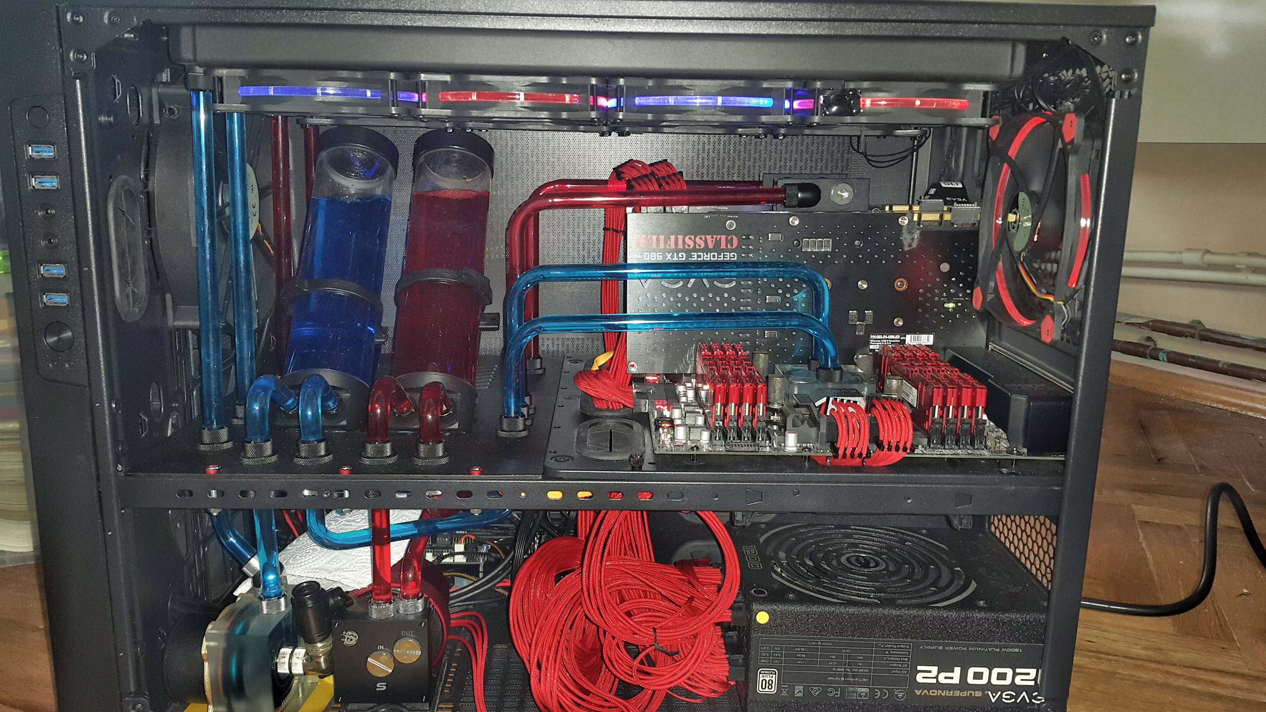

Black 100 kardesim nasil cozdugunu anlatabilirmisin tecrube ederiz forumdaki arkadaslarada yardimi olur
8 yıl

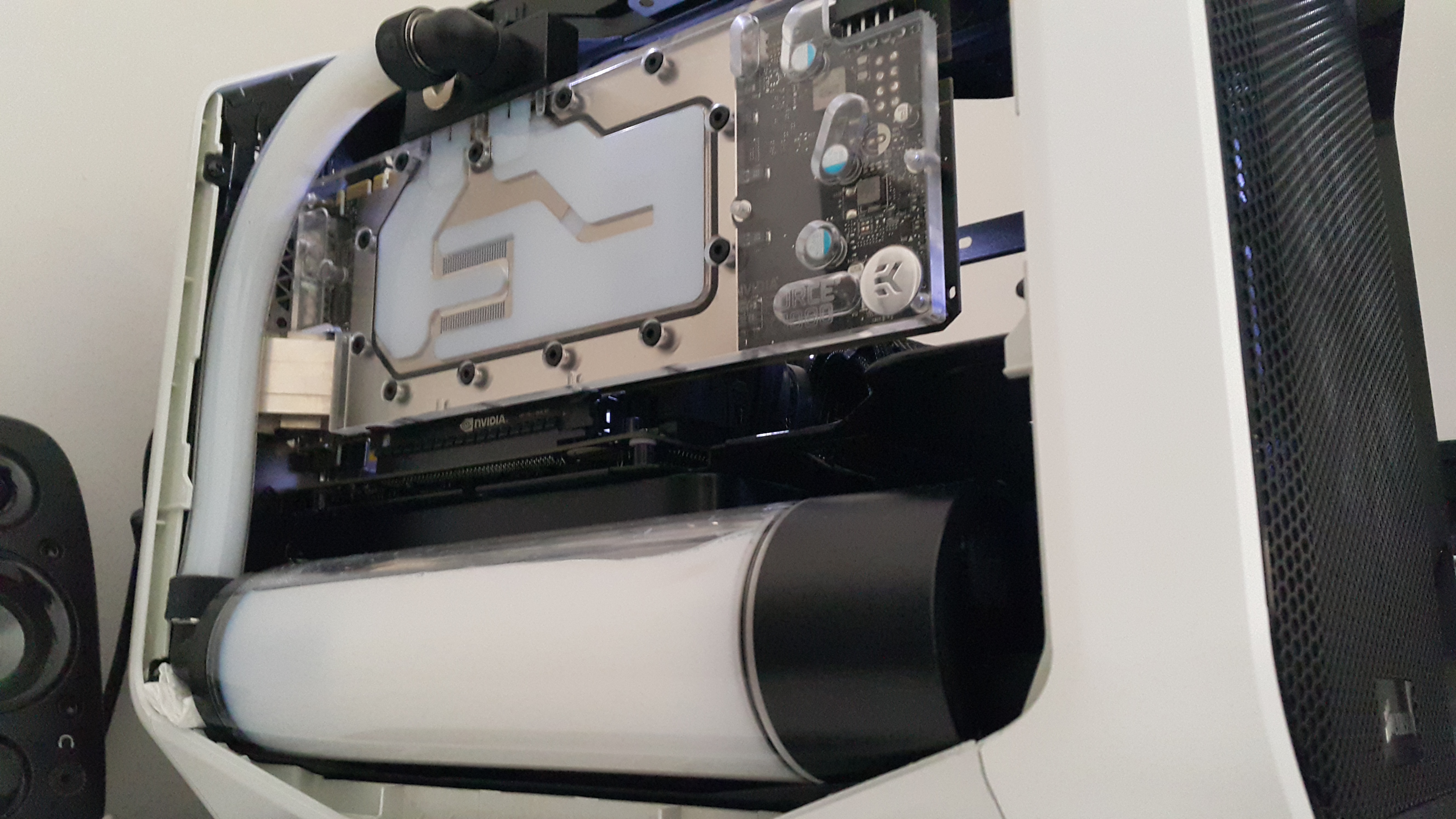

sistemi kurduğum zaman 1nci resimdeki gibi akışı normaldi pc yi kapattığım zaman 2nci resimdeki gibi rezarvuar tamamen dolup köpürüyordu ve borularda sıvı çekiliyordu problem şurdan çıktığını tespit ettim 3ncü resimdeki rezarvuarın 2 girişi var normalde akışı içe doğru olan borudan vermek lazım bense akışı görmek için borusuz taraftan verdim sıvıyı da boru olan kısımdan verdim boru içeri doğru uzandığı için ne tam dolum yapabildim nede havasını alabildim... normal bağlayınca bu sorun ortadan kalktı....
sistem normale geçtikten sonra boruların üst kısmında hafif çizgi gibi beyazlık oluyordu birde bağlantı uçlarında bunun için tekrardan sıfıyı boşaltıp pompanın hızı 5 deydi 3 e düşürdüm tekrar sıvıyı koydum sorunsuz çalıştı... prime 95 testini yaklaşık 4 saat çalıştırdım 45 dereceyi geçmedi sıcaklık sistemi kapattık tan sonra rezarvuara inen borunun bağlantı yerinde hava kabarcığı oldu pc yi tekrar çalıştırdıktan sonra rezarvuarın kapağını açıp pc çalışırken pc kasasını sağa sola öne arkaya köpühe bakarak ne tarafta gitmeye başladıysa o tarafa yatırarak rezarvuara akmasını sagladım bu işlemi yaparken radyatördende çizgi şeklinde hafif kabarcıklar attığını gördüm.. tekrar pc yi kapatıp anakartın ayarlarında otomatik overlok yaptım 3.3 gz yaklaşık 4 gz oldu 1.5 saat gibi prime 95 testi yaptım tekrardan 55-59 sıcaklık arası gitti geldi beni şaşırtan 1 saati geçtikten sonra sıcaklığın 50 dereceye düşmüş olması fan hızım anakartın silen modundaydı 800 rp bu testleri yaparken en düşük hızdaydı sabah tekrar baktıp ne eksilme ne köpürme mevcuttu

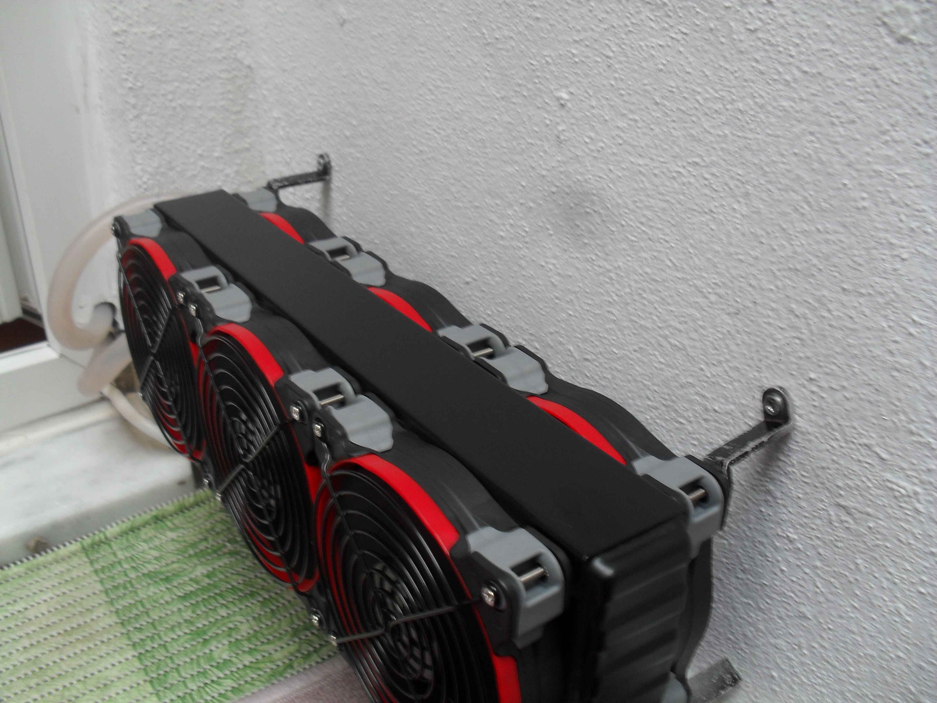

aramızda rad üzerinde sp120 fan kullanan varmı?
Ben kullanıyorum.
Bi ara tek 360lık rada pushpull kullanıyordum.Şu anda 2 tane 360 lık radla push kullanıyorum 6 tane sp120.
Hocam bune ? Şok oldum
Ben kullanıyorum.
Duvara monte edilmiş radyatör.
8 yıl
Orasını anladım. Balkona çıkarmanız şaşırttı :)
