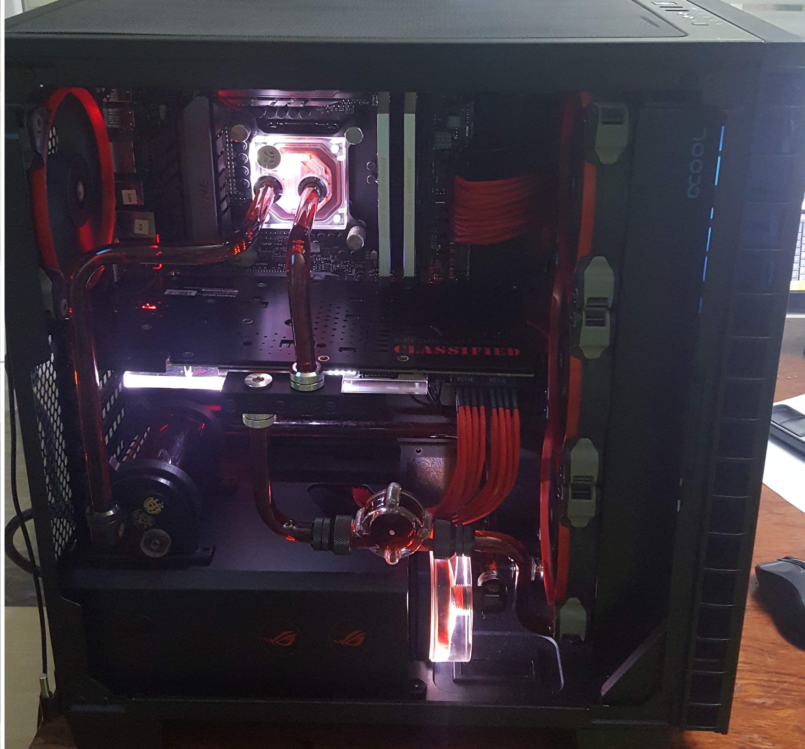

İyi bir sıvı soğutma altyapısına sahip iseniz.
Sıcaklık ve ses hiç sorun olmuyo.Özellikle ekran kartında kazanım çok fazla.290x gibi bir kart saatlerce oyun oynadıktan sonra bile 50dereceyi geçmiyo.
Ekran kartı kısmının şöyle bir dezavantajı var arkadaşında söylediği gibi sık ekran kartı değiştiriyor iseniz biraz masrafa girmek zorunda oluyorsunuz.
Ben ilk universal blok ile başladım ekran kartlarına sonra fullcovera döndüm mesela.

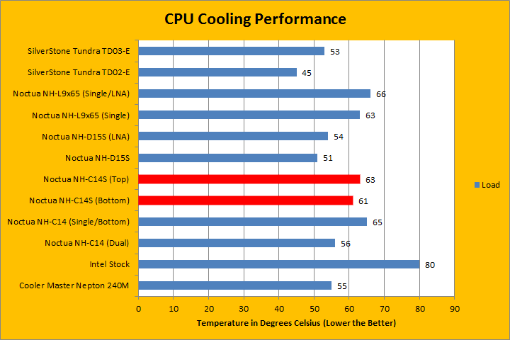

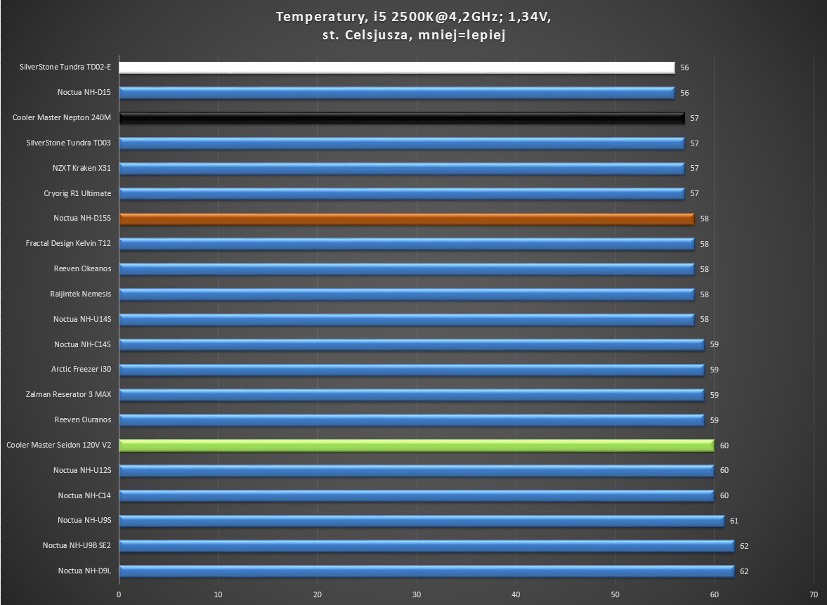

bulduğum soğutucu test sonuçlarını da paylaşayım
belki birinin işine yarar

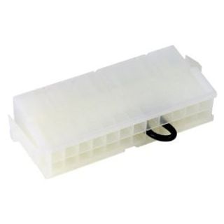

Beyler eski tip pompaları çalıştırmak için aşağıdaki aparat iş görüyorken şimdiki PWM Pompaları anakartı çalıştırmadan nasıl yanıltabiliriz. Sıvı yükleme işleminde kimse anakartın çalışmasını istemez herhalde.

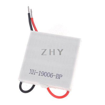

Bu aralar yine canım sıkılmaya başladı. 12v ile çalışan bu soğutucu peltierlerden radyatöre 1-2 tane taksak. Elle açıp kapasak. Verimi ne olur. Malum yaz geliyor soğutmaya alternatifler lazım.
Orijinalden alıntı: yimust
Al benden de okaadar.
Geçen 2 tane 135wattlık temin ettin birkaç gündür onlarla haşır neşir oluyorum.
Bi düzenek kurdum.
Sıcak taraflarını su soğutma 360lık radyatör ile soğutuyorum.
Soğuk taraflarını da büyük bir aluminyum bloğa bağlayıp suya daldırdım.
Suyu yarım saatte 7 dereceye indirdi..
Ben arada saf sudan yaptığım buzları atıyordum
Ben direk radyatör dış yüzeyine takma niyetindeyim. Termal macun ile soğutabilir. 7 derece iyi ama terleme sorununa neden olacaktır. 5960x i 40 derece de tutsam yeter
Bu mesajda bahsedilenler: @YAZICIOĞLU
Radyatörün dış yüzeyi benimde aklıma geldi.Dış yüzey su geçen kanallara teması olmadığı için olmaz muhtemelen.
7derece gücünü görmekti.Araya bir elektronik termostat koyup 15 ile 20 derece arasında çalıştırılırsa terleme de olmaz düşüncesindeyim.

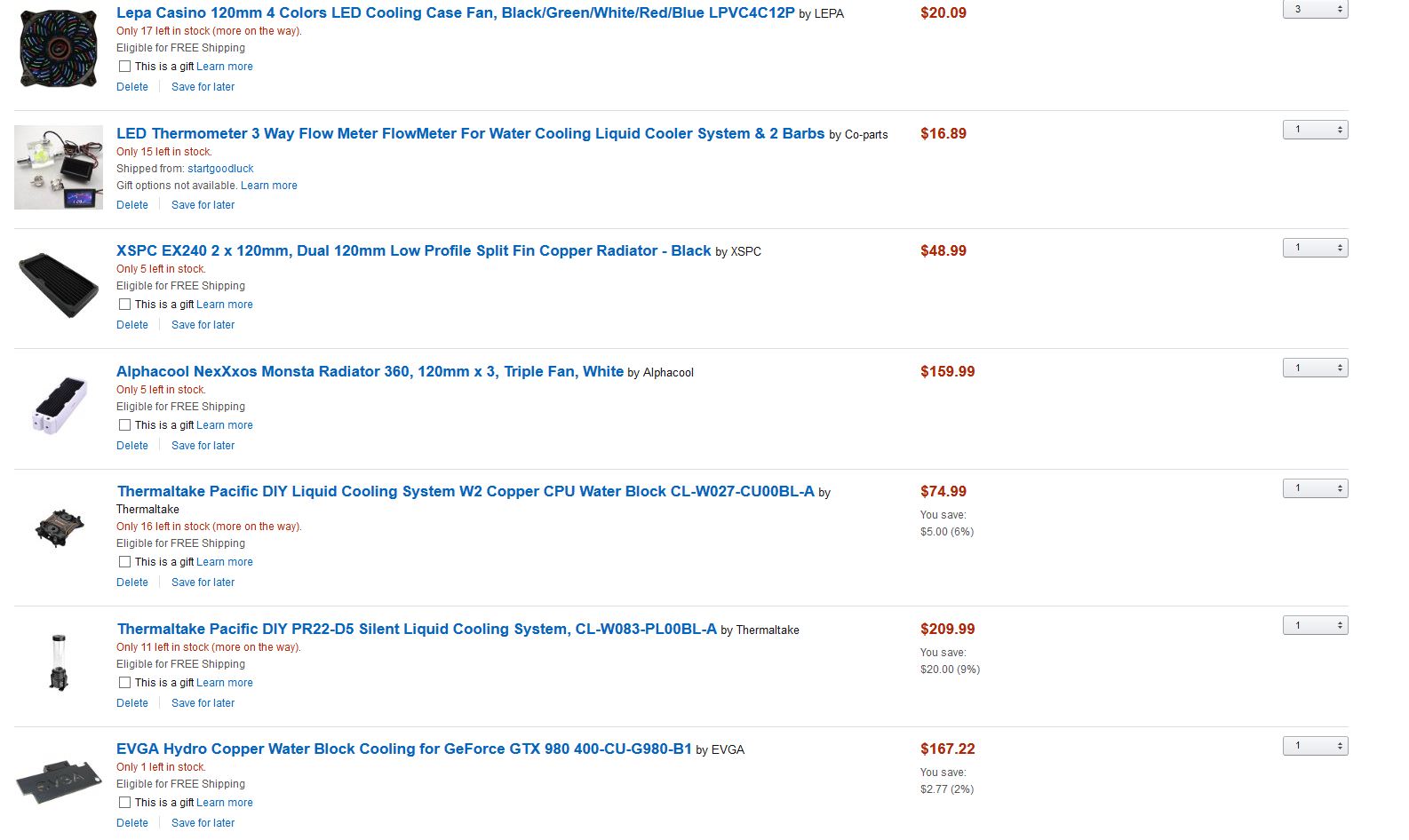

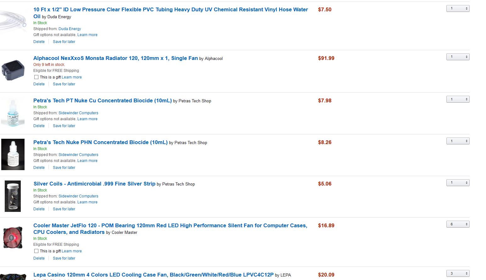

beyler ben böyle bir sistem toplayacağım 3 radyatörü seçtiğim pompa besliyebilecek mi ? rakor önerisi olan varmı acaba ?
alışveriş sepetim şampiyonlar ligine döndü her markadan var
< Bu mesaj bu kişi tarafından değiştirildi ucuß3 -- 19 Mayıs 2016; 3:58:23 >
İ
Orijinalden alıntı: ucuß3
merhaba sistem güzel eğer elin yatkınsa silikon hortumlarla ugraşma birde 120 lik radyatör gereksiz gibi sanki
U
onu arka tahliye kısmına monte ederm diye düşünmüştüm. hortum yerine ne kullanayım pleksi boru mu ? hortum daha iyi değil mi pleksi kırılabilir

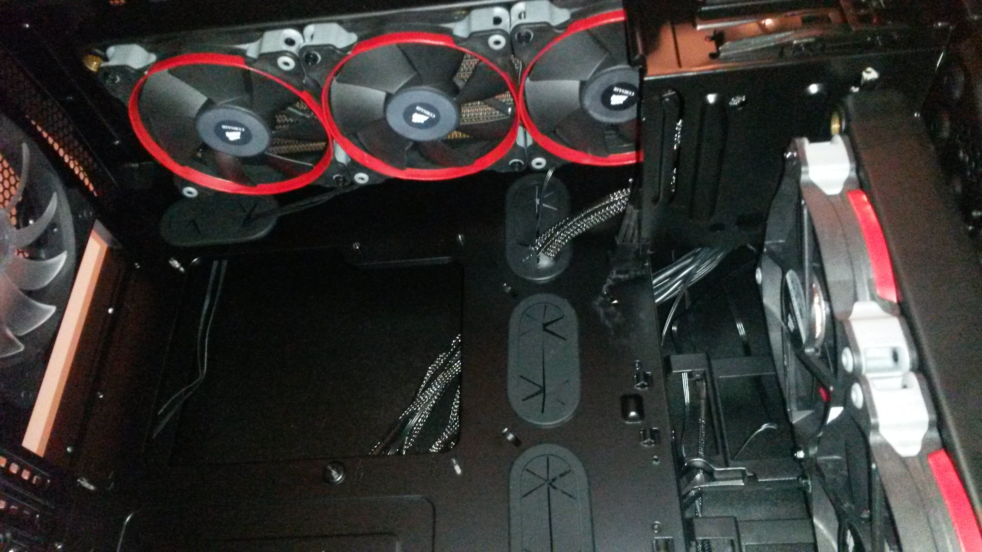

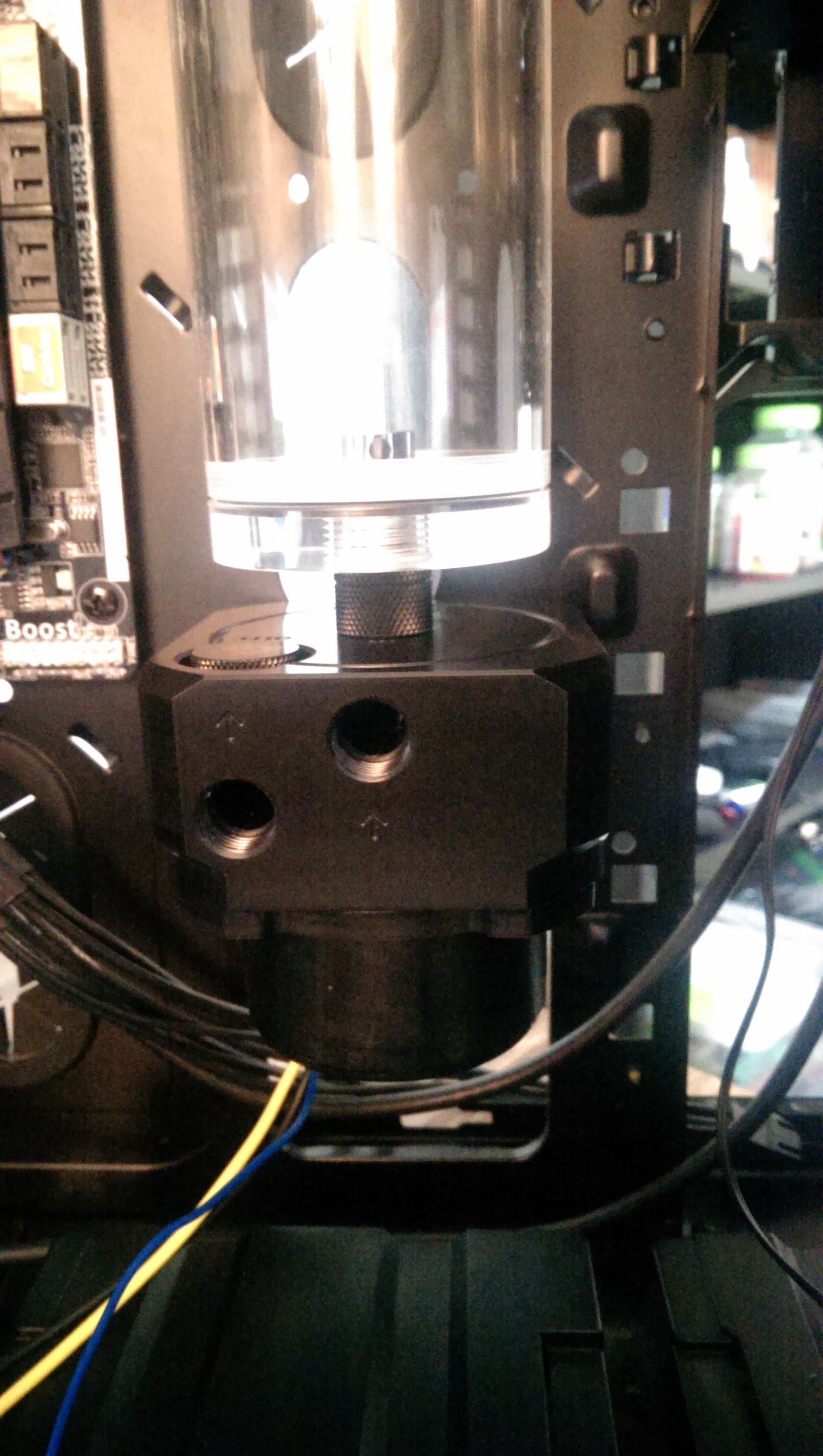

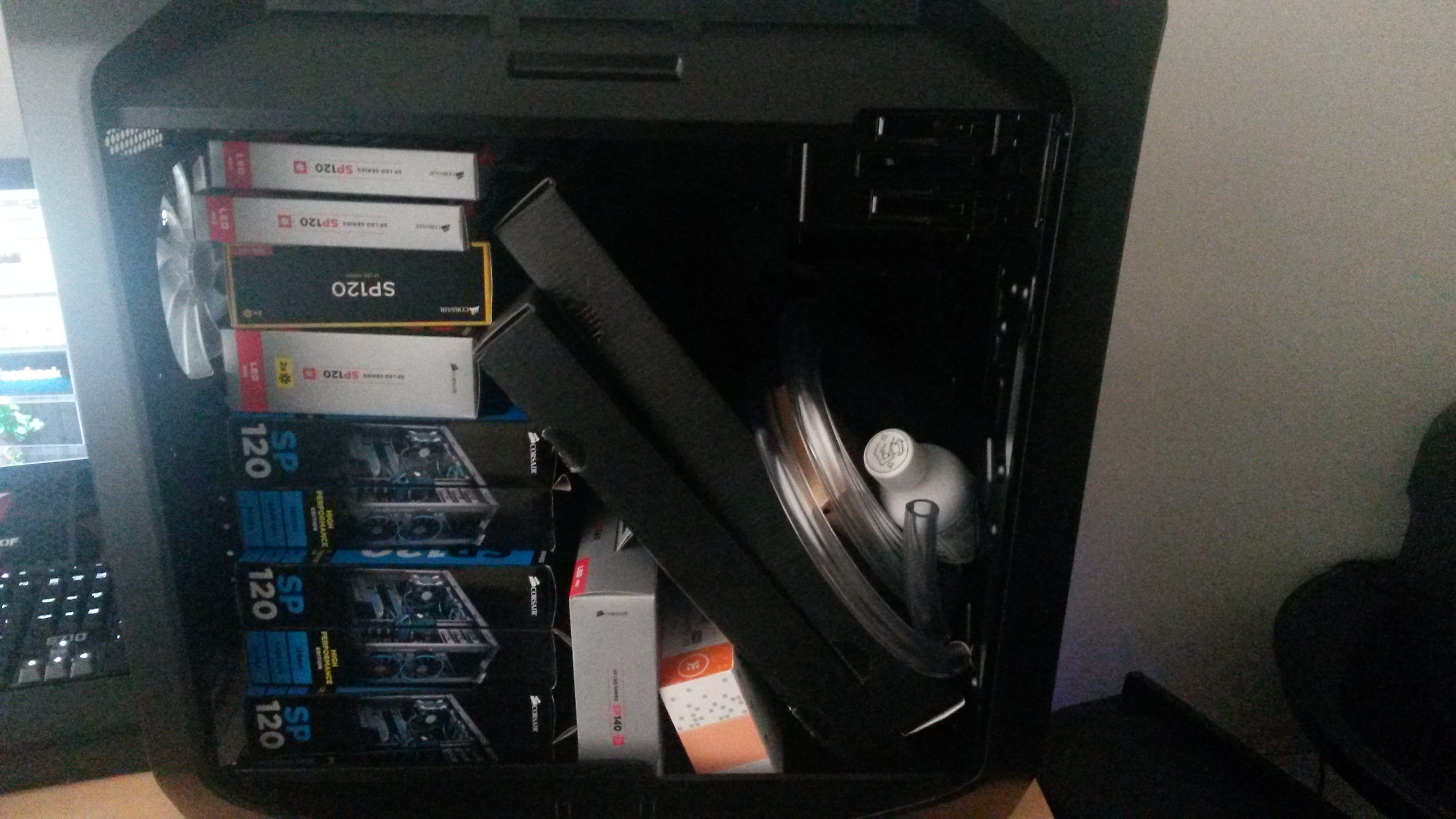

Arkadaşlar iyi geceler.
İlk kez kurulum yapıyorum fakat montaj konusunda problem yaşıyorum.
Ek d5 vario pompa
WinfMod d5 pompa üstü http://tr.aliexpress.com/item/WinfMOD-D5-Water-Liquid-Cooling-Pump-TOP-POM-Black/32373225569.html
Bitspower rezervuarım var.
Pompa üstü ile pompayı birleştirdim fakat rezervuarı ne şekilde monte edeceğime emin olamadım. Pompa üstü ile rezervuar arasına erkek + erkek bağlantı adaptörü http://urun.n11.com/overclock-urunleri/barrow-cift-donerli-baglanti-adaptoru-erkekerkek-siyah-P72899591 yerleştirip o şekilde monte ettim. Resmi ekte.< Resime gitmek için tıklayın >
Yaptığım şey doğru mu? Değilse ne yapmalıyım?
Bir de su tahliyesini ne şekilde yaparım?
Şimdiden teşekkürler.
< Bu mesaj bu kişi tarafından değiştirildi nerrath -- 29 Mayıs 2016; 3:32:05 >
Bu pump top ile bu rez in oluru ancak bu. Lakin arada kullandığın erkek-erkek bağlantı adaptörü dediğin şeyin adı "nipel" dir. Nipelin yüksekliği 5mm lik olanlarını kullanırsan bu kadar çok sırıtmaz. Sanırım senin kullandığın nipel in toplam boyu 12-13mm gibi birşey. Birde senin kullandığın bu tür nipellerin o oynak kısmında zamanla kaçırabiliyor. Barrow bu konuda diğer markalar kadar henüz olgunlaşamadı. Dikkat et.
Su tahliyesi konusunda ise sistemin en altında kalan ekipmanın neyse ve üzerinde müsait bağlantı deliği var ise oraya nipel+vana tak. Eğer fazladan bir g1/4 deliği yok ise bir tane g1/4 deliği "T" ile çoğalt. tnin bir ucuna nipel ile ilgili ekipmana bir ucuna vana diğer ucunada önceden o delikte ne varsa onu takarsın.
Bu saatte anca bu kadar anlatabildim umarım yardımı olmuştur.
< Bu mesaj bu kişi tarafından değiştirildi [juggernaut] -- 29 Mayıs 2016; 18:01:54 >
Bu mesajda bahsedilenler: @nerrath
