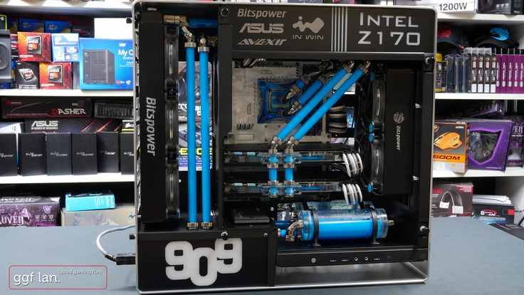

Orijinalden alıntı: YAZICIOĞLU
Bence yazılar haricinde güzel.
Hocam bu tarz bir sıvı soğutma işini yapan bilgisayar firması var mı, ücreti karşılığında bu tarz kaliteli bir projeyi yaptırabileceğiniz Türk firmaları var mıdır?
