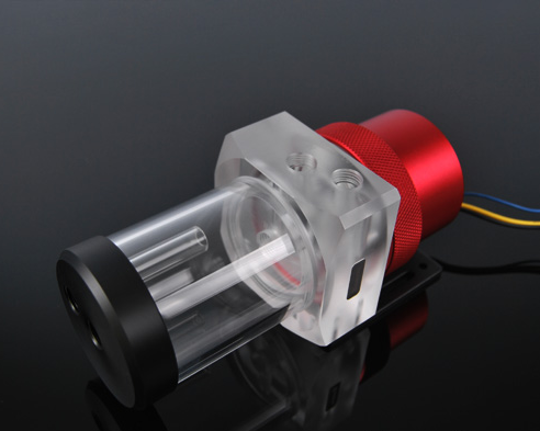

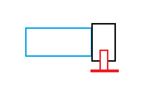

Hocam, senin pompanın dişli yüzük kısmı ve diğer ıvız zıvırı aldığın combo kutusundan çıkmamış olması lazım. Yani sende çıplak pompa var. Şu halde sana pompa cover ı (dış gövde), pompanın ve rezin oturacağı acrylic top birde bunun rezi lazım. Pompayı yanlamasına üste takarsan yani şu şekilde olursa senin sistem zaten kırmızı yakar ortalığı diye düşünüyorum. Alttaki siyah montaj kiti ile sadece saca 4 delik açacaksın. < Resime gitmek için tıklayın >

Resimlerden ve açıklamalardan anladığım kadarı ile sana uyar ama 4. ve 5. resimlere dikkat edersen sen pompayı yatıracağın için sana uymaz diye düşünüyorum. 4. resimdeki aparatla sadece pompanın olduğu yeri mafsal şeklinde bağlayacaksın ki oda ne kadar stabil olur. Yani şu şekilde duracak. Belki en küçük rez li olanla kurarsan sıkıntı çıkmaz ama yinede emindeğilim.

Hocam bu ddc pompalar için sana uymaz. Pek kullanılmayan bir pompa türü o yüzden bu denli ucuz. Sana önceki mesajımda resmini verdiğim gibi yada böyle birşey lazım;
http://www.amazon.com/Alphacool-Eisbecher-150mm-Reservoir-Included/dp/B01AXK4PX4/ref=sr_1_98?ie=UTF8&qid=1462282877&sr=8-98&keywords=water+cooling+d5
http://www.amazon.com/Alphacool-Eisbecher-Reservoir-Acetal-Included/dp/B01AXKSVNO/ref=sr_1_107?ie=UTF8&qid=1462283109&sr=8-107&keywords=water+cooling+d5

İş yerindeki server ımız malesef bu tür sosyal medyaya erişim izni vermiyor. Eve gidince bakarım artık. 3 delikli rez tapası bulunursa doldurma pek bir sıkıntı olmuyor hocam. Bak bu üründe güzel. Çünkü rezi nasıl asıcam yatırıcam sıkıntın olmayacak. Bunda pompanın hemen üstünde 3 delik varya. Ortadaki ve solundaki in in sağdaki out. Ortadaki delikten :D rahatça doldurabilirsin. Elindekini satıp bunuda alabilirsin.
http://www.xs-pc.com/water-pumps/d5-photon-170-reservoirpump-combo
