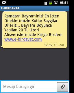

Poyri üstadım günaydın. Dremel 3000 i yaklaşık 3 yıldır kullanıyorum. Geçen yaz aşırı ısınmadan motoru rahmetli oldu. İzmir gıda çarşısındaki bosch el aletleri servisi fatura sureti ile 3 günde tamir etti. Sonrada ilk günkünden daha iyi çalışmaya başladı. Süper bir alet şiddetle tavsiye ediyorum. Ben e-hirdavat.com dan 25 parçalı kit almıştım. Tavsiye ederim. Çünkü illaki birşeyleri bahane edip promosyona kampaya ya giriyorlar. En son bayramda gelen mesajı şu şekilde idi:
http://www.e-hirdavat.com/Dremel-3000-El-Motoru-25-Aksesuarli-Esnek-Mil-F0133000JF,PR-28237.html 192.99tl 25lik çantalı kit için bence çok iyi fiyat.
Not: fillport için delik açma pançı o kadar küçük varmı bilmiyorum! Benim bildiğim boch ta ki en küçük panç (dremel i o üretir) 29MM o da dremel e olmuyor. Yumuşak metal için ki 900d ve 800d metalleri aynı bana kalırsa yaprak matkap ucu senin işini görecektir. Dremel için o ölçüde benim bildiğim panç yok!

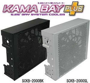

Ben bundan kullanıyorum.
Fanını değiştirip akasa venom 140mm taktım kasa içi için gayet yeterli oldu.
3 tane 5.25 lik yuvayı kaplıyor.
Oda sıcaklığı 30 derece mb sıcaklığı 33 derece gösteriyor şuan.

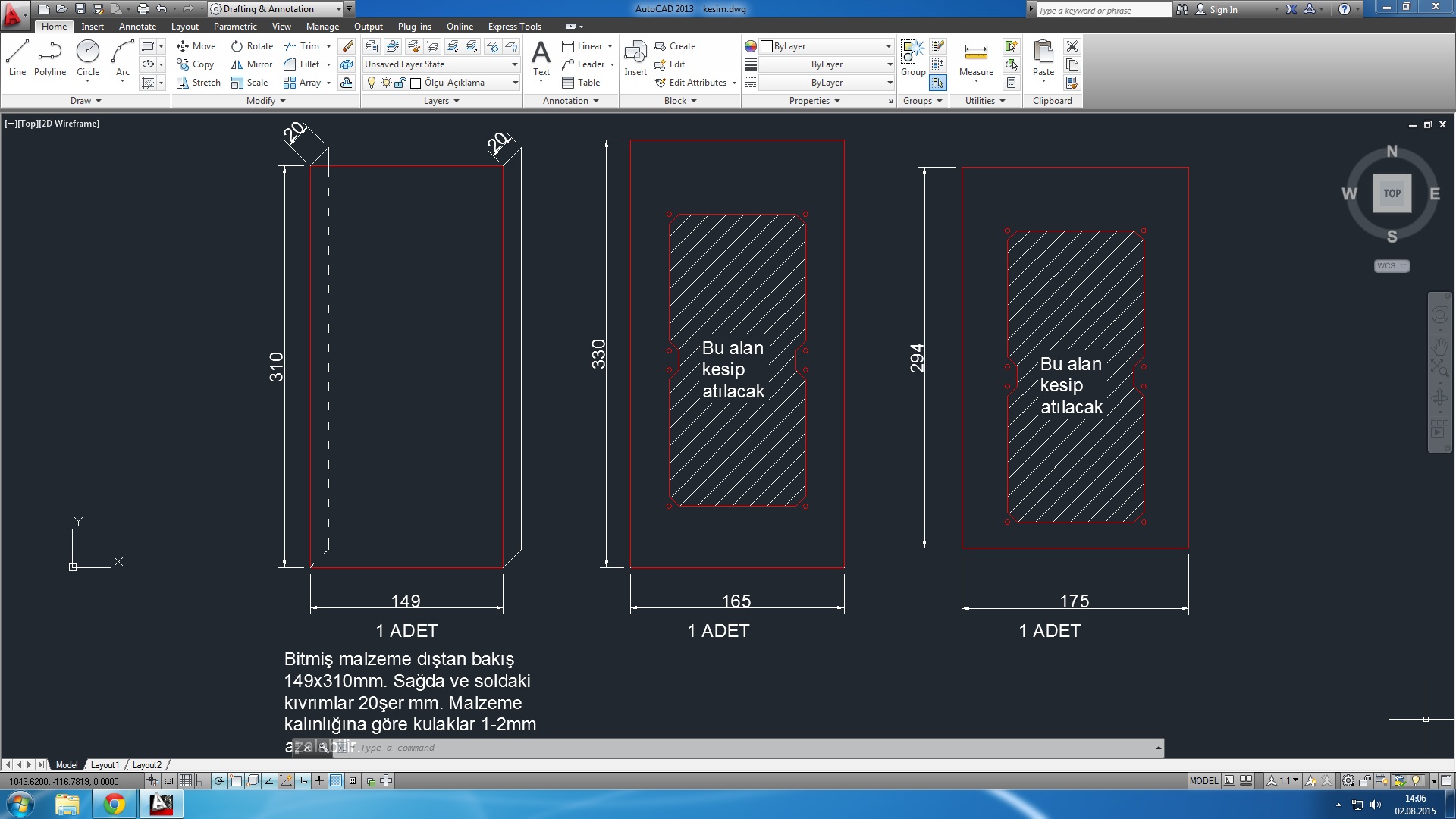

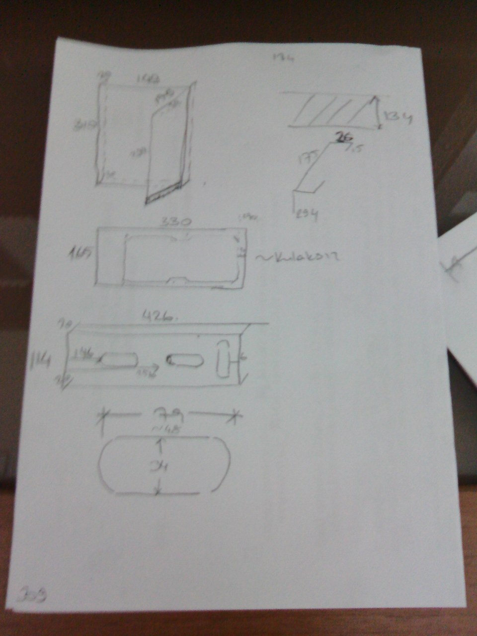

Cuma gecesi anakart montaj saçı ile kasa ön saçı arasında stabiliteyi sağlayacak saçın, taban radyatörünün konulacağı saçın ve 5.25" yuvalarının altına gelecek saçın autocad de çizimlerini yaptım. Dün sabahta bana en yakın 1. sanayi sitesindeki lazerciye kesim+büküm siparişini verdim kdv hariç 50 lira 1.5mm krom dan malzemeli fiyatı. salı günü öğlen alacağım. elektrostatik boya tutmuyor ama paslanır diyede bir endişem olmayacak. Gel salı gel
Poyri üstadım, ön paneli kesmeye kıyamadım. Pencereyi açarak kullanacağım. Sistemimde şu an için 360*60 lık, 240*60 lık radyatör kullanacağım.
Yazıcıoğlu üstadım, güzel bir noktaya temas ettin. Cuma gecesi o konuyu düşünerek kasayı kurcaladım. Yan plexiglass a fanları sıralarsam anakartın, psu nun ve tabana koyacağım radyatörün görselliğini kapatacak. Kabaca anakartın altından 3cm kadar kısmını göstermeyecek. Bende o yüzden 2 adet 120 lik fanı 5.25 yuvalarının altına takmaya karar verdim.
