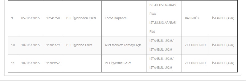

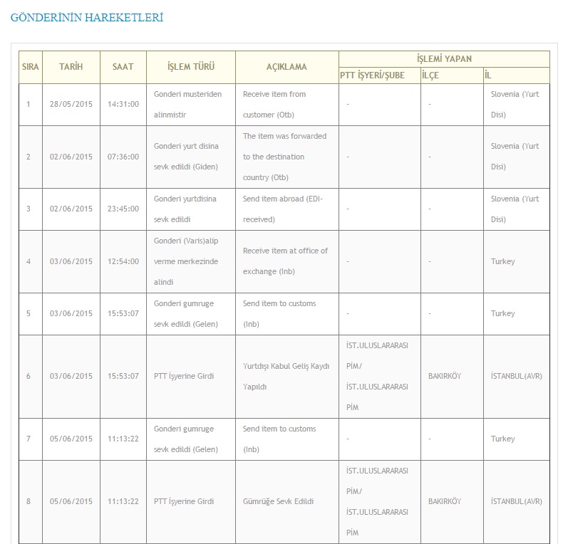

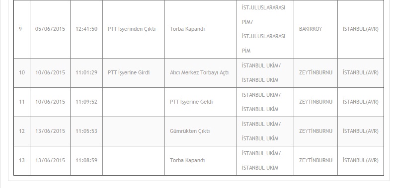

Ek Slovenya Merkezden yola çıkıp 5 günde İstanbula giriş yapan siparişlerim 7 gündür İstanbul PTT ve Gümrükten çıkamadı ya helal olsun. Kendilerini alkışlıyorum!
Sanki ilk defa karşılaşıyorsun bu olaylarla dostum...
O iş yerine geldi .. kaydı yapıldı... çıktı gelişi yapıldı.. filanca yere gitti .... dedikleri şey ne biliyormusun....
çoğu bir odada sadece barkod işlemi görüyor sonra 3 günde yan odaya gidiyor orda da aynı işlem 3 günde onu bekliyor...
PTT den 20 günde alamadığım kargoyu UPS de 1 günde çekebiliyorum.. sağ olasın devlet baba..allah seni başımızdan eksik etmesin..
Gerçi PTT nin ne olduğu da belli değil kamu kuruluşumu yoksa özelleştimi..
kuşmu ... yoksa devemi... bu devekuşu...
< Bu mesaj bu kişi tarafından değiştirildi arg-ist -- 15 Haziran 2015; 1:10:17 >
