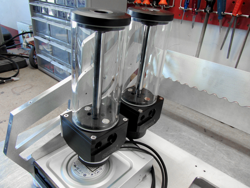

Rıza usta nın yönlendirme si ile devam eden projem için toz boya yaptırdım kasaya.
Boya kabuk gibi sapasağlam oldu.ve çok orjinal oldu.
Akma kokma vs hicbirsey yok.
Tavsiye olunur.

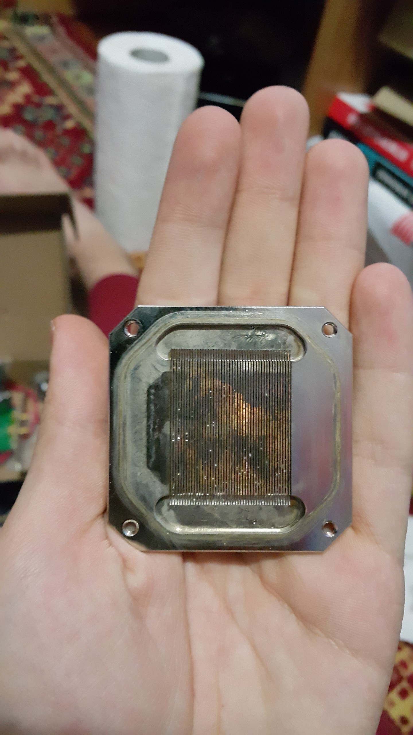

Sistemdeki bu kirlenme sorununu nasıl aşacağız? Koruyucu + saf ile böyle sonuçlar aldım

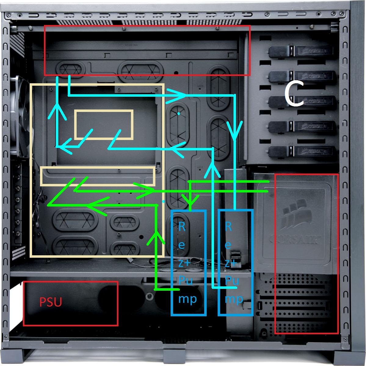

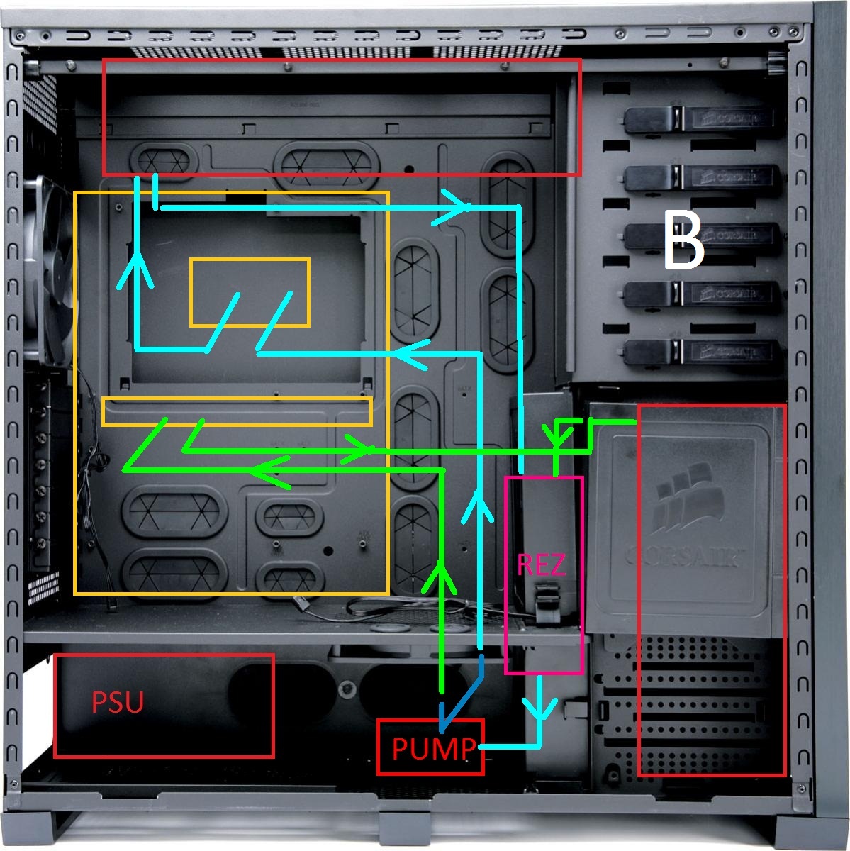

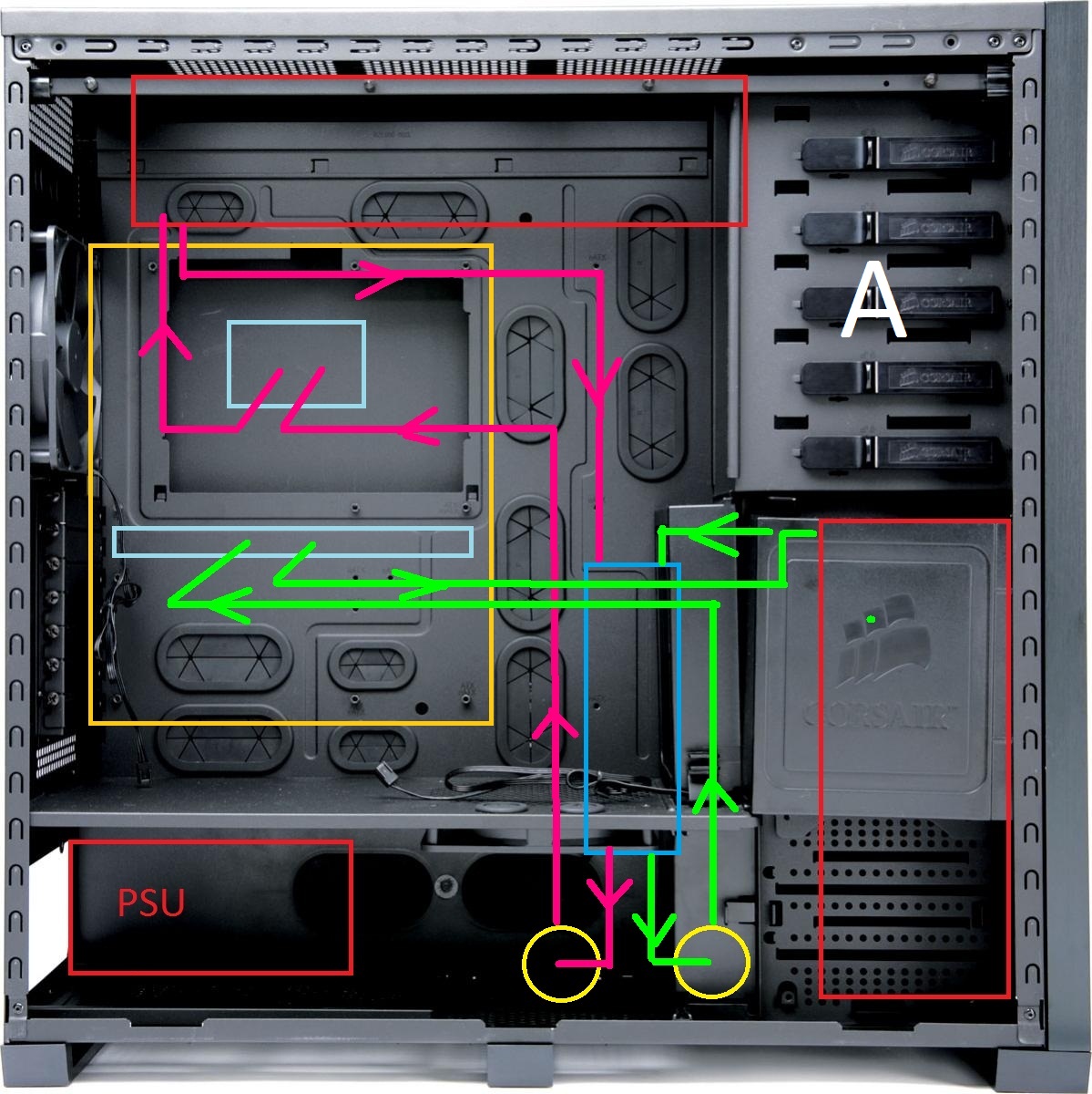

Arkadaşlar, herkese günaydın. Kasam 800D ve yeni kurulumum için 3 alternatifim var kararsız kaldım sizce hangisi? A mı, B mi, C mi? Kısmet olursa haziran ortasında başlayacağım. Birkaç eksik çıkabilir diye ona göre şimdiden netleştirelim dedim.

Bence "c".
Nokta atışı olur.

Orijinalden alıntı: yimust
Bir rivayete göre sistemi sokmeden önce Cif krem ile veya sistemi soktukten sonra harici bir pompa ile devirdaim yaptırın blokların içi pırıl pırıl oluyor.

C seçeneği bence..
süper olur..
Dostum ben söylenenlerin hiç birine katılmıyorum.
Bence 3 sistem de yanlış kurulmuş ..
Bence pompadan çıkan, rezervuarda ve pompada ısınmış suyun bloğa verilmesi hatadır.
Doğru olan pompadan radyatöre girmek, radyatörde soğutulmuş suyu bloğa vermektir.
Bu sorunu halledrsen 2 döngülü C Şıkkı en doğru olanı.
A ve B şıkkında , her ikisinde de gördüğüm büyük bir hata tek pompadan çatalla ayırıp 2 ayrı döngü kurmak.
Sen bu işin teknik tarafını bilen birisin. çatalla 2 ye bölersen sıvı en kolay gidebildiği, direnci en az olan yoldan gidecektir.ve 2 döngü arasında debi farkı olacaktır .
hatta bloklardan birinin tıkanması durumunda su sadece 1 blok üzerinden dönecektir.
Çok zorunlu olmadıkça yapılmaması gereken bir çözüm. sistemi seri bağlamak en doğru çözüm tek pompa ile.
< Bu mesaj bu kişi tarafından değiştirildi arg-ist -- 14 Mayıs 2015; 11:29:53 >
10 yıl
Ali rıza ağbi döngü konusunda kısmen haklısın. Ancak dediğin şekilde yapınca block-->rez-->pompa-->rad sonra tekrar başa dönüp bloğa yapınca bence iyi olmuyor. Çünkü bazen rezervuar ın içerisinde terleme yapıyor bende zaman zamanda olsa böyle birşey olsun istemiyorum. İkincisi ise pmde de dediğim gibi benim istediğim şey suyun bloğa hızlıca girip hızlıca çıkması. Senin dediğin ile benim dediğim arasında 1-2 derecelik fark oluyor. O da bence terlemeyi görmektense katlanılabilir bir durum.
A ve B konularında söylediklerini hiç aklıma gelmemişti. Sanırım kafamdaki dağınıklıktan oldu. Doğru haklısın. Teşekkür ederim.

Orijinalden alıntı: [juggernaut]
ısı farkını kabullenince söylenecek bir şey kalmaz.
suyun bloğa hızlıca girip hızlıca çıkamsı konusunda özelden sana şu şekilde yazmıştım arkadaşlarında fikir sahibi olması için izninle o yazışmayıda buraya ekliyorum:
[juggernaut] Yüzbaşı 28 dk. önce Evet o konuda çok haklısın ağbi. Ancak ben suyun yüksek debi ile bloğa girip, aynı şekilde hızlıca bloğu terk etmesini istiyorum. Ondan öyle çizdim.
