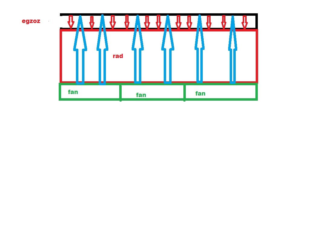

benim kanalın darlığını belirtmem egzoz için kesiti dar anlamında değildi.
resimd gördüğün gibi radyatörden çıkan hava 3 cm yukardaki metal plakaya çarpar.90 derce açı ile... fizik kuralı gereği geliş açısı ile yansıtılacağından tekrar geri radyatöre döner ve çıkışı büyük oranda engeller. bu nedenle orada en azından oto kaputlarındaki gibi 45 derecelik yansıtıcıların iş göreceğini söylemiştim.ben bu tür yerlerde havanın serbestçe çıkmasına izin veremiyorsak, enazından 45 derecelik yansıtıcılarla havanın yönlendirilmesi gerektiğini düşünürüm.oto kaputlarındaki hava kanalları gibi...
seniinde ön gördüğün gibi titreşimde cabası olacaktır radyatör kutusunun.
quick connect lere ise hiç alışamadım , otogaz istasyonuna yanaşmış otomobil gibi geliyor bana..
ben fiyatın yüksek olmayacağını firinlı statik boya için söylemiştim.
plasma kesim ise yaklaşık 400-500 tl gibi bir rakam tutar tabi.. su jeti ise en az 3 katı..
ama 900D gibi bir kasa malzemesi dahil 1000 tl yi bulmayacak onun altında kalacaktır.hiç değilse herşeysi ile sana özgü bir kasa olacaktır.

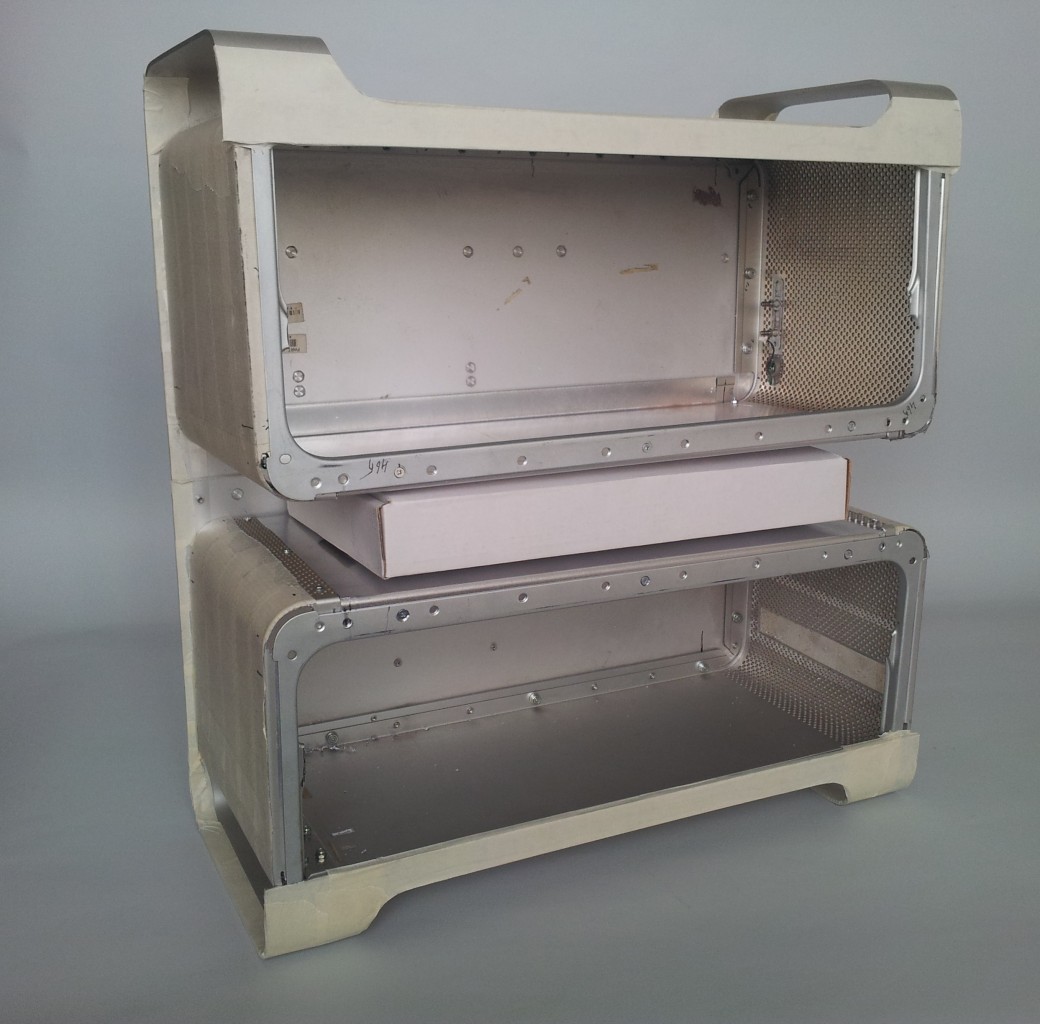

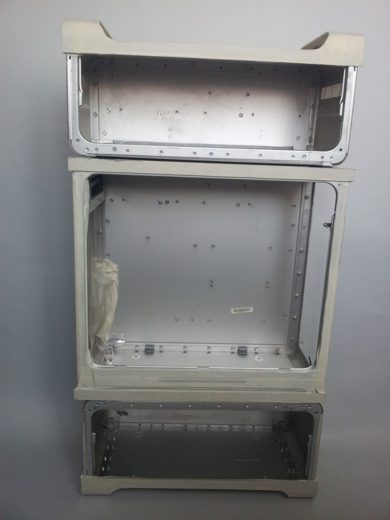

benim MAC G5 in sadece ön paneli 3.5 saatte kesildi çok delik olduğu için ...
seve seve yardımcı olurum ama şu ara hem sağlığım pek müsait değil biliyorsun. 3 aydır çalışamıyordum, hemde benim Mac G5 in donanımı monte edeceğim,
arkasından şu sıralar Murat diye bir arkadaşa Haf 945 tarzı bir kasa yapıyorum 2 tane MAC G5 kasadan..
onun arkasında 12 angry man diye bir arkadaş var forumdan onun 900D yi yapacağım Rampege 5 anakartla, akrilik boru ve akrilik orta panellle
