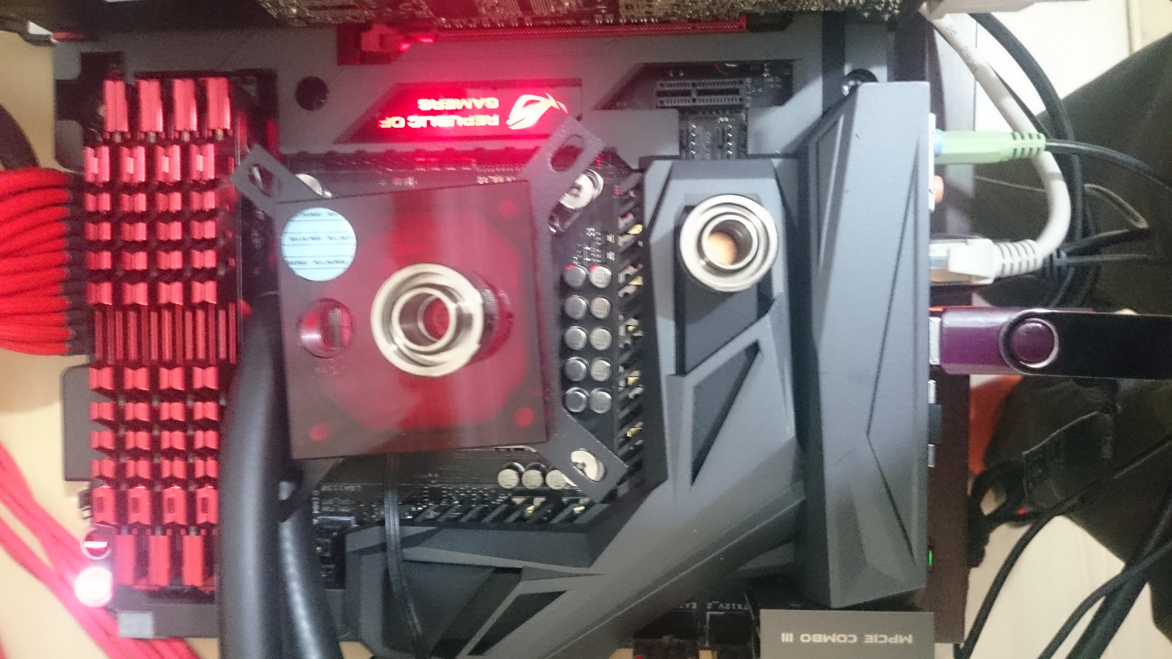

Orijinalden alıntı: kaptanedi

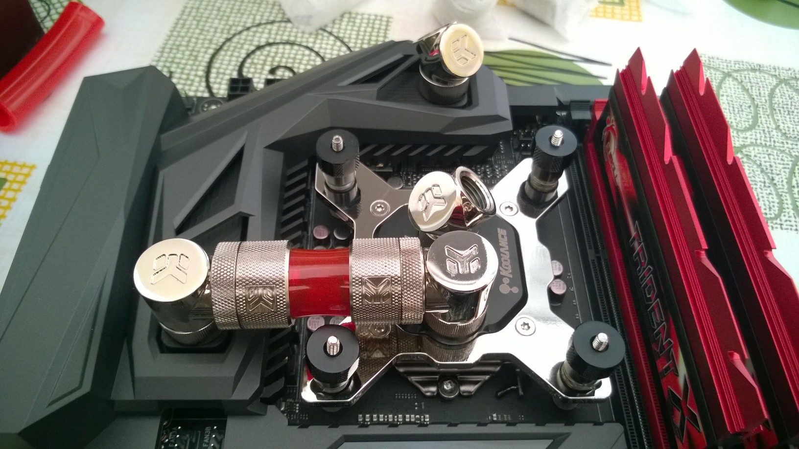

Maximus vii formula anakart bloğundan cpu bloğuna bağlantı için 90 derecelik fitting mi olmalı derecesiz fitting le yapılabilirmi
akış yönü cpu blok sonra mofset bloğu şeklinde olacak ise ve akrilik boru kullanacaksanız 90 derece dirsek güzel olur ancak cpu bloğun orada kısa nipel e ihtiyaç olacak gibi duruyor. (boruyu kıvırarakta olabilir ama bence 90 derece ile daha güzel olur), hortum kullanacaksanız bence 90 derece dirseğe gerek yok.
not: bu seri anakartta parlak krom fittings çok iyi duruyor.

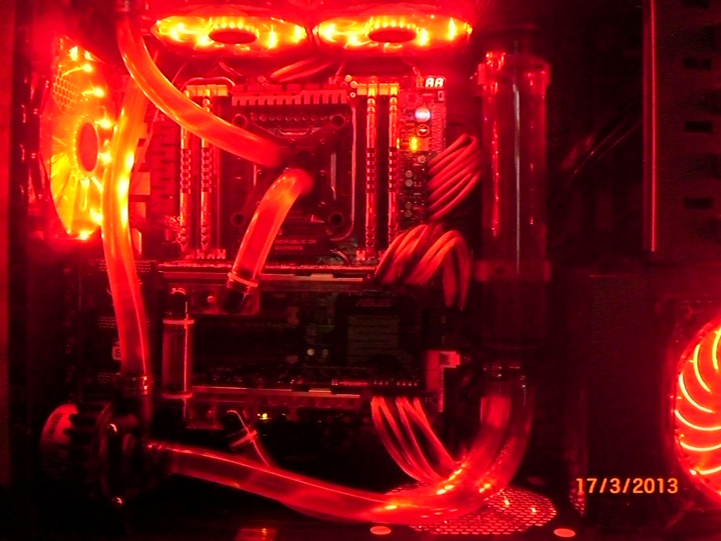

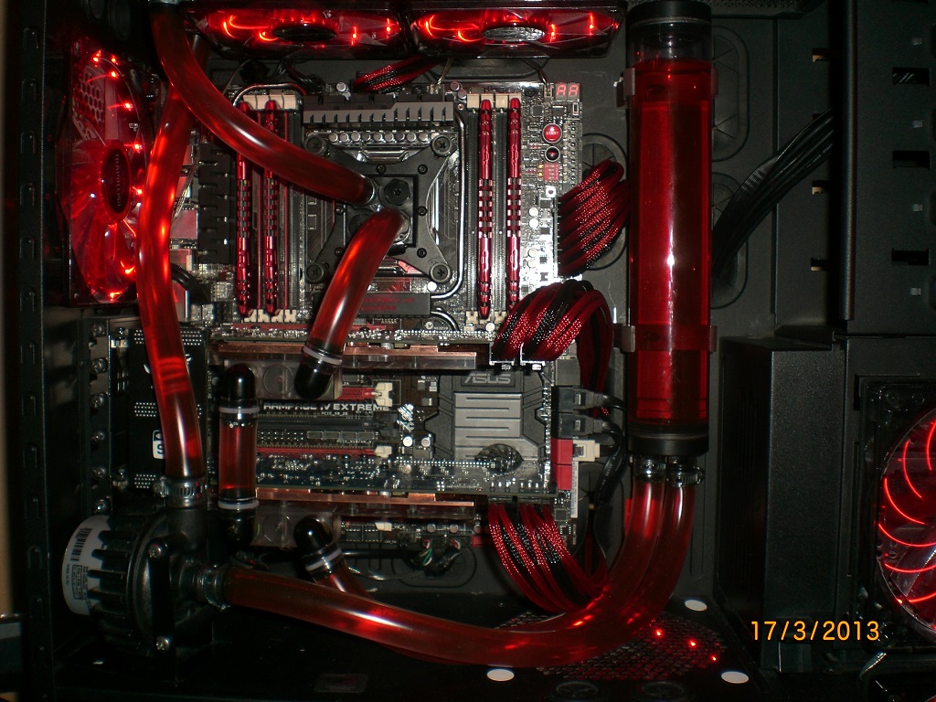

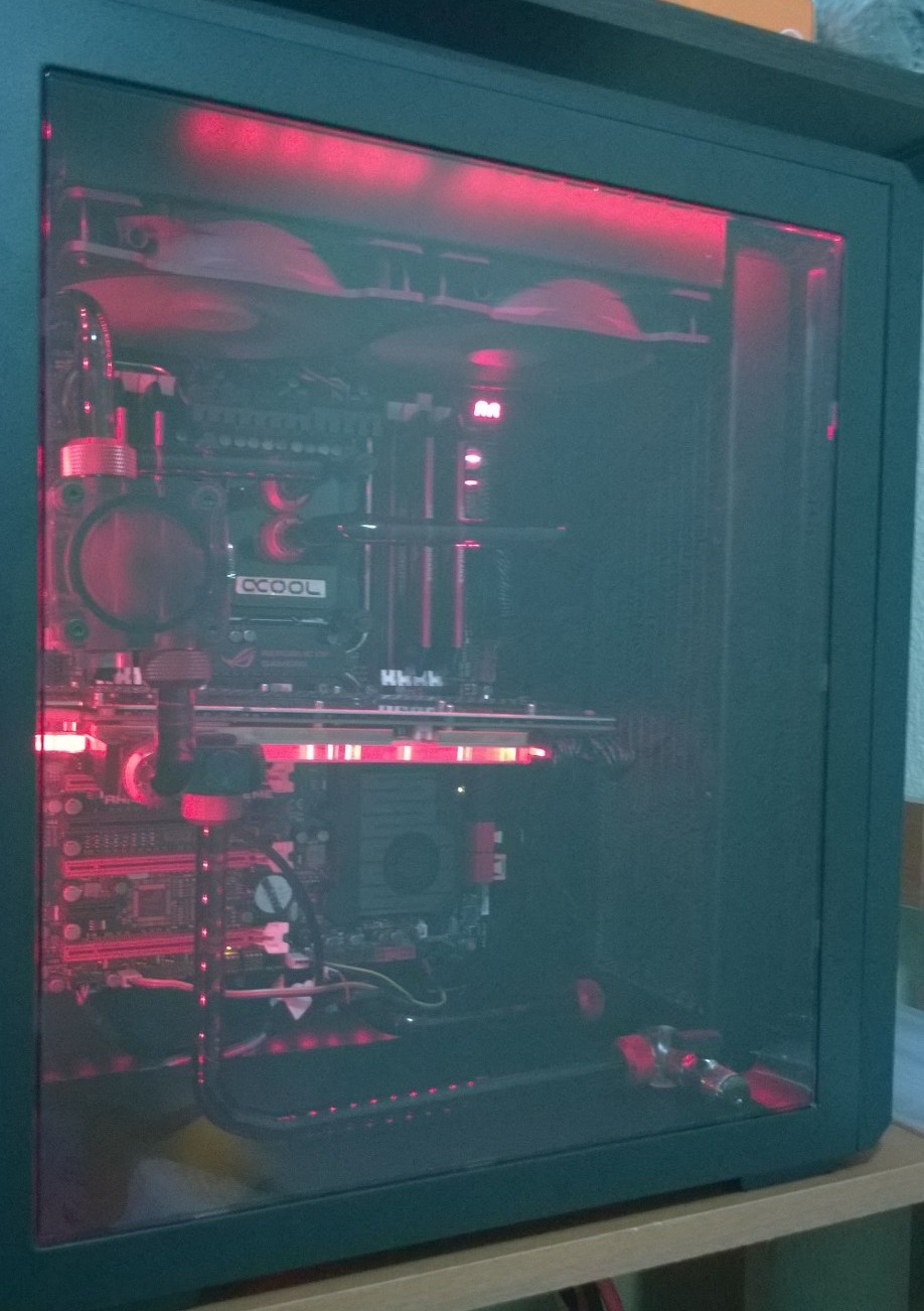

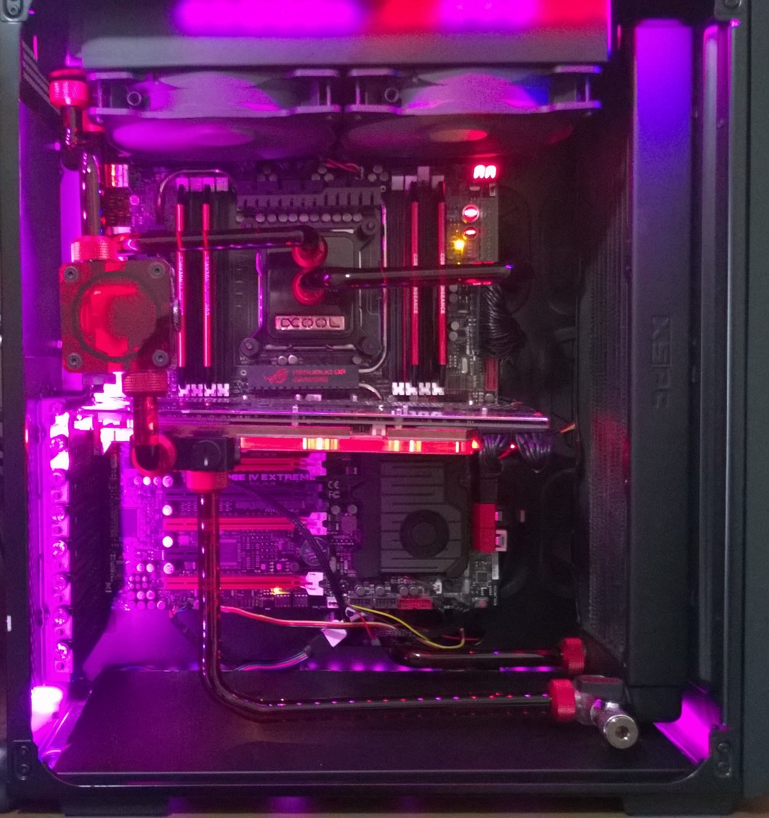

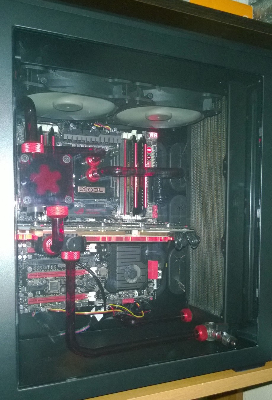

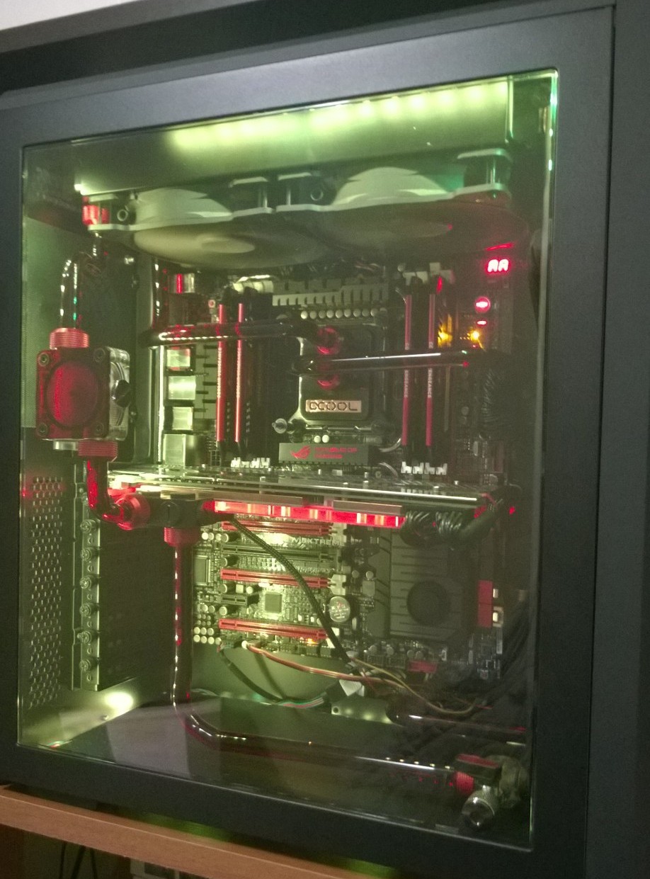

Evet arkadaşlar. Bende kendi sistemimden fotoğraf paylaşayım. 1-2 değişiklik sonrasında son halini de sizinle paylaşacağım. Bakalım beğenecek misiniz. Son resimde kasanın arka kısmı gözükmekte. Buraya aldığım 2.4metre boru yetmediğinden istediğim konumlandırmayı yapamadım. Başka bahara diyelim. önerilerinize açığım...

10 yıl
düz hortum kullanmayı düşünüyorum TUBE PrimoChill PrimoFlex™ Advanced LRT™ 19,1 / 12,7 mm - Crystal Clear (PFLEXA-34) daha ürün gelmediği için deneyemedim ama fitting lerim hep düz cpu dan mofset e ayarlamaya çalışıyorum aradaki mesafe 7cm hortum kırılmadan nasıl olacak bilmiyorum..
Olur, olur için rahat olsun

Şimdiden kolay gelsin. Block seçimin çok iyi keşke rakorları siyah seçseydin... ama oldumu iyi olacak bir şekilde. Hortumlar gelince bükülme sağlıklımı bak. İöine sinmezse 1-2 tane 90 lık rotary alırsın. Zamanında bir arkadaşa benzerini yapmıştım. Fotoğraftan inceleyebilirsin...

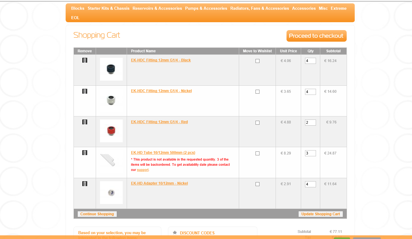

bilen arkadaşlara sorum olacak hdc fitting ile hd adapter arasında ne fark var sert boru kullanırken hangisinden almalıyız 10/12mm çok küçükmü olur

Arkadaşlar yazmış bende ekleme yapayım. HD ve HDC malzeme olarak aynı yani arclic,bakır ve nikel borularda kullanılabiliyor. HD içinde iki adet o-ring var ve boruyu sıkıştırarak montajlıyoruz. HDC ise tıpkı sıkmatik rakorlar gibi rakorun içindeki ufak bir yuvaya oturuyor. Tek conta mevcut. Bu contayı sıkma işlemi sırasında boru ve rakor arasında sıkıştırma işlemi yaparak güvenliği sağlıyoruz. HD genelde dar alanlarda güzel iş görmekte. Bu sebepten sli ve crossfire bağlantılarında önerilmekte. 5 ve 10mm lik boyutları piyasada mevcut. HDC ise malûm sıkmatik rakorlarda ki gibi 18 mm den başlıyor boyutları. İkiside düzgün montajlandığı sürece güvenli. Yeterki patenli düzgün markaları kullanın...
