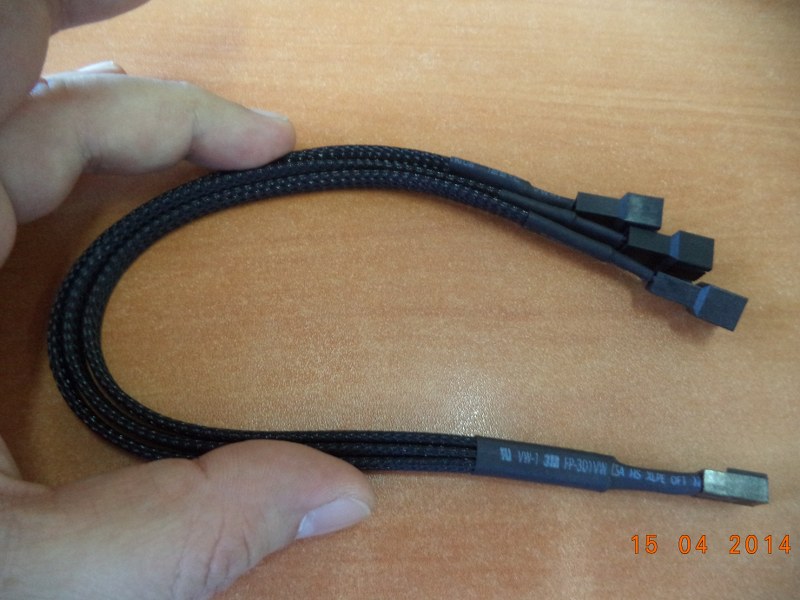

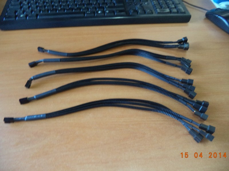

Moda adım adım.... Nihohahahaha
Kablo uzunluğu 30cm 3 pin fanlar için
< Bu mesaj bu kişi tarafından değiştirildi [juggernaut] -- 15 Nisan 2014; 10:25:59 >

Orijinalden alıntı: [juggernaut]
eline saglik guzel olmus

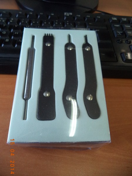

Kendim yapsam aynı paraya mal olacaktı, bende netten satın aldım Sleeve Kit i de lazım oldukça kullanmak için aldım.
seti görünce bende siz yaptiniz sandim
