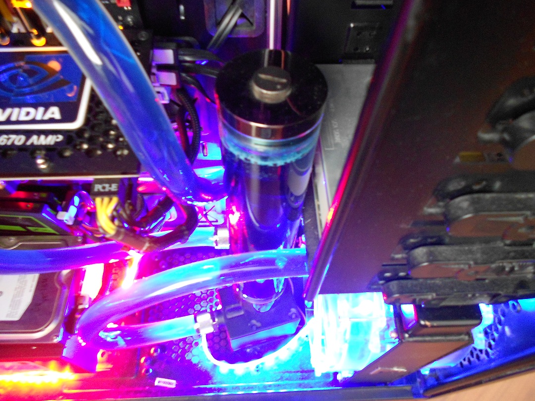

Köpüklerin gitmesi iyi olmuş yakında rezarvuardakide gider, ara ara kapağını açıp içindeki havayı boşaltabilirsiniz. Su ilk doldurtuktan sonra azalması normal radyatördeki bloklardaki havalar çıktıkça azalır ama hava çıkışı bittikten sonra azalmaya devam ederse problem vardır. Soru sormanız gayet normal çoğumuz azda olsa tecrübeli olsada hala bir sürü soru soruyoruz hiç bir zaman bir birinin aynısı olmuyor neredeyse.

Selam ,
Haznenin icindeki köpük zamanla yok oluyor . Orada sorun yok . Bende 10 gün kadar sürmüstü .
sivinin üzerindeki köpük .
