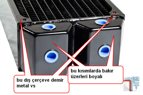

Ne diyosun hocam .s 6 tane rakor çıkışı olan bölüm. plastiğimsi dandik birşey , frozen resimlerde kesip göstermiş zaten ordan beri şüpheleniyodum demir metal vs değil o kafa bölümü , rakorları taktığımız portlar , çıldırammı ne yapam hocam ? içine su koydum tortu birşey çıkmadıda sistemi tam tamamlayamadığım için loop kuramıyorum , inşallah sıkıntı çıkmaz ama çok dandik bir malzeme elimdeki ondan eminim

abi panik yapma attığınız bu fotoda rad'ın full bakır olduğunu göstermek için kesmişler
rakor çıkışı olan bölümler'de plastik değil boya olduğu için size öyle geliyor
resimde işaretli olan yeri bir kontrol edin bakır olduğunu göreceksiniz
çok emin olmak isterseniz birde toplu iğne vs bişeyle boyalı olan yeri çok hafifçe kazıyınca
bakırı görebilirsiniz

kestikleri o madde için konuşuyorum orası dandik radın içini gördüm bakır onu biliyorum , hava tahliye portundanda açıkca görülüyorzatende , malzeme çok kalitesiz geldi canım ona sıkıldı

az önce de dedim boşuna panik yapıyorsun + poyri'nin dedikleride tamamen doğru
bizdekiler diycem artık resimde çerçeveye aldığım yer metal yani bakır sıvı haznesi olan yer ve rakor'ların olduğu yerde hepsi bakır.
çivi vs ince uçlu bir cisimle çok hafifçe boyayı biraz kazı ancak bu şekilde emin olursun
ben yinede bakır olduğunda iddaa ediyorum

metal dediğin dış çerçevede bakır onumu söylüyorsun ? radyatörün yan duvarlarıda demir değilde bakırmı yani , onumu söylemek istedin anlayamadım ? (vida giren yerler hariç , o kısmı katmıyorum başka soru)

radında bi problem yok

Yukarıda togalak ın linklediği resimde mavi yerler tapalar onların plastik olması normal çunki asıl kullanılacak olan malzemeyi yani kör tapayı para ile satıyorlar.
Yine resimdeki bu kısımlar bakır üzeri boyalı yazan yer davlumbaz.Oranın bakır veya sarı olması performansa çok fazla etki etmez.Bendeki dangerden radyatörün o kısmı da sarı(PİRİNÇ MALZEME)
Önemli olan radyatörün ortasındaki su kanalları ve o kanallara kaynaklı olan ince yapraklar.
Yani radyatörün hertarafının bakır olmasının bir anlamı yok.

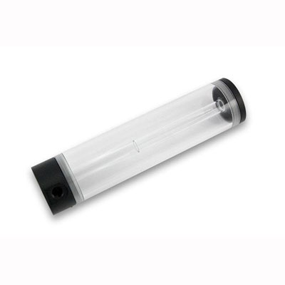

Yarım litreden fazla bu sıvıdan var elimde. 2 litre almıştım. Hemen bu akşam doldururum o zaman.
Bendeki rezervuar şu resimdekinden. Su yukardan giriş yapıyor içindeki borudan rezervuara dökülüyor. Suyun seviyesi içindeki borunun 1cm kadar altında.

Çokta aşağıda değilmiş seviyeniz o zaman. Kabarcıklarda hiç azalma oldu mu kurulumdan 1-2 gün sonradan beri. Eğer azalma olmuyorsa sistem bir yerden havada alıyor olabilir, genelde 1 haftada bitmesi lazım yada artık çok çok az kalması lazım. Sistem çalışırken kasayı falan sallayın belki radyatörde çok hava kalmıştır onun haricinde heryeri kontrol edin tekrardan.

Evet sorunu buldum. Su az olduğu için rezervuardan biriken köpükleri pompa tekrar çekiyordu. Rezervuarın üstünde 3-4 cm boşluk kalana kadar su ekledim. Köpükler en üste çıktığı için artık pompa köpükleri çekemiyor. Hortumların içinde hiç köpük kalmadı. Teşekkürler.
