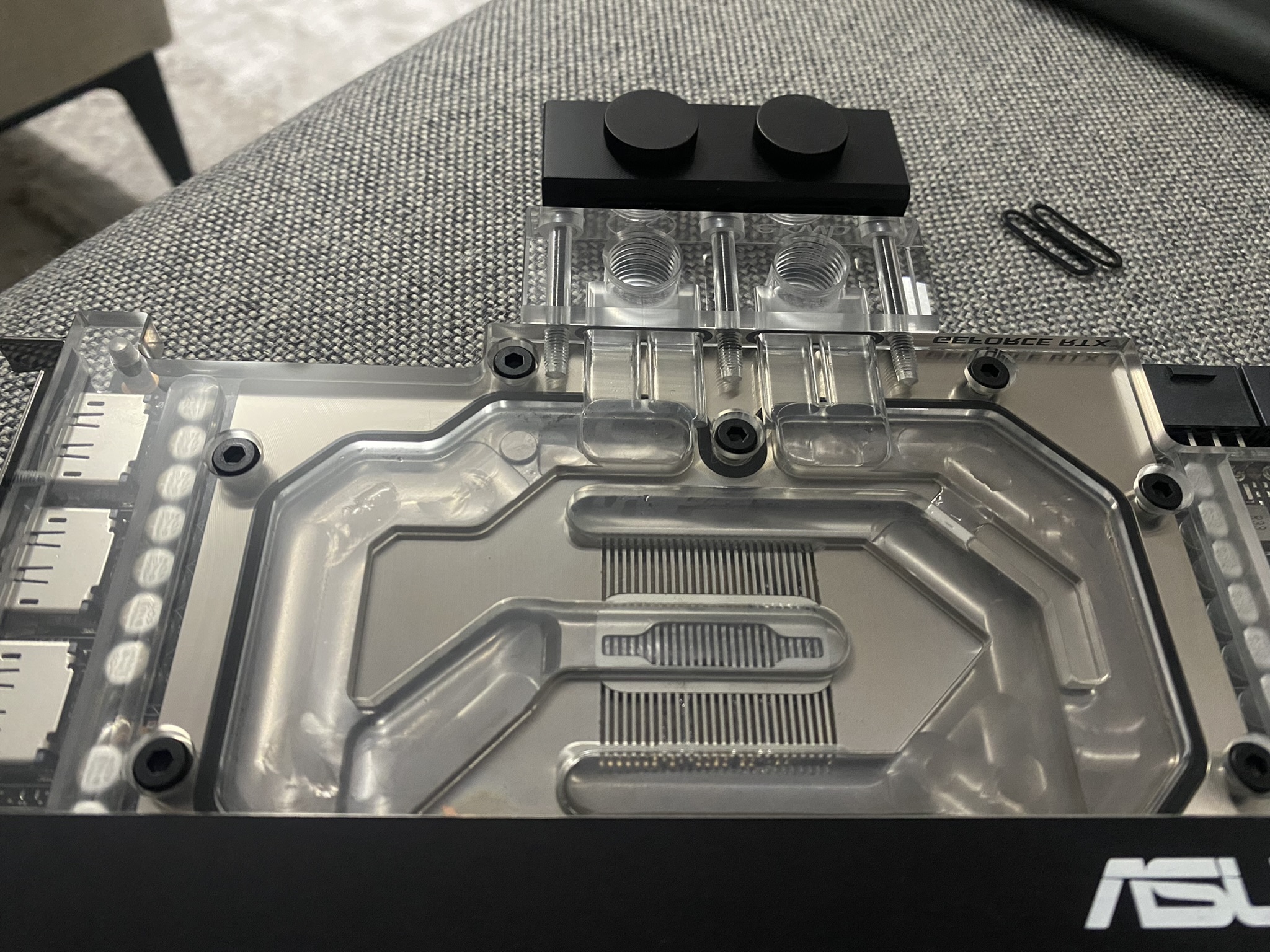

Selamlar,
alphacool,EK,Bykski gibi markaları deneyimledim. Açıkçası bu 2.bykski bloğum genel olarak çok memnun kaldım. Sadece kutu içerisinden gelen padler yerine thermalright gibi markaların uygun ölçülerini kullanmanızı öneririm.
Görsel ve ısı değerleri ile oldukça memnun durumdayım kartın arkasında blok ile gelen pasif plaka mevcut. Kartın arka kısmı içerinde yine pad uygulaması yapıp kapattım.

Üzülecek birşey yok hocam hayırlı olsun, güle güle kullanın. Bloğu montajlarken nazik davranın, özellikle blok üzerinde takılı gelen somunlara vidaları takarken kesinlikle çok sıkmayın!!!
Çok sıkarsanız başınıza şu iki şey gelebilir. Geri sökmek istediğinizde vidayı çok sıkmışsanız sadece vida çıkacağına, vida somundan ayrılmadan somun bloktan ayrılabiliyor. Çünkü o somunlarda bloğa vidalanmış şekilde. Böyle olunca kartın pcb'si vida ile somun arasında kalıyor. Ayırmak için bir elinizle o somunu ince bir kargaburun vs ile sıkarken diğer elinizle vidayı sökmek durumunda kalıyorsunuz. Bu sırada kargaburun vs bir pırtarsa çizik içinde kalmış bir pcb ve kopan bir iki transistörle karşılaşabilirsiniz. Aman deyim. Bu benim başıma geldi ve bana ilk çıktığında siparişini verdiğim referans tasarımlı bir gtx 1080'e mâloldu. Kartı daha pc'ye takıp çalıştımamıştım bile.
Başınıza gelebilecek ikinci şey ise yine gereğinden fazla sıkarsanız somun bloğa gömülü olan vidalı kısmından kopabiliyor. O yüzden vidalarken çok nazik olun. Sıkmak için vidayı hiç zorlamayın. Bu da başıma geldi. İki somun bu şekilde kırıldı ve vidalı kısımlar blok içinde kaldığı için yeni somun temin edip yenisini takayım demek de zor. Anca bloğa zarar vermeden o kırık vidalı kısmı çıkarabilirseniz olur. Aksi taktirde elinizde kullanılamaz bir blokla başbaşa kalırsınız. Yanlış anlaşılma da olmasın bu vidaları hayvan gibi sıkmaktan da bahsetmiyorum. Bu konularda tecrübeli biriyim. Neyi ne kadar sıkmam gerektiğini bilirim. 15 senenin üzerinde custom sıvı soğutma kullanıyorum, onlarca cpu ve gpu blok kullandım ve kasalarımı modluyorum. Ek'nin gpu blokları dışında başıma böyle birşey hiç gelmedi. O somun tasarımı kesinlikle hatalı.
Bu uyarılarımı mutlaka dikkate alın.
Bu mesajda bahsedilenler: @Giray_han

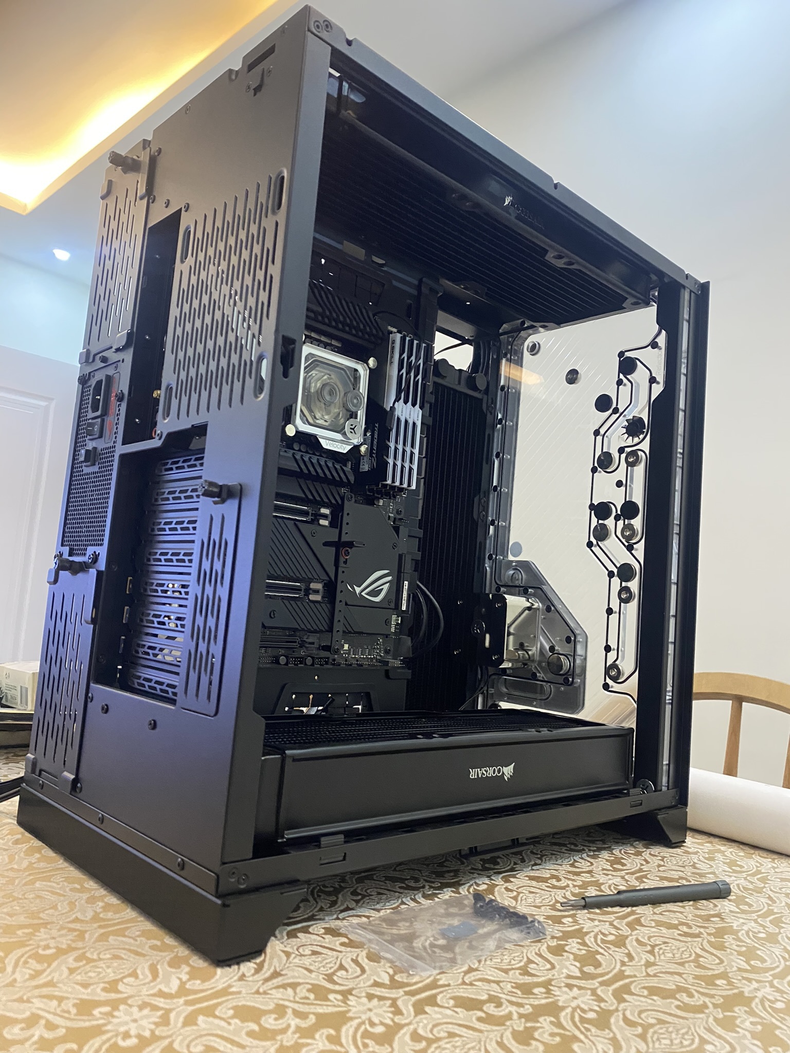

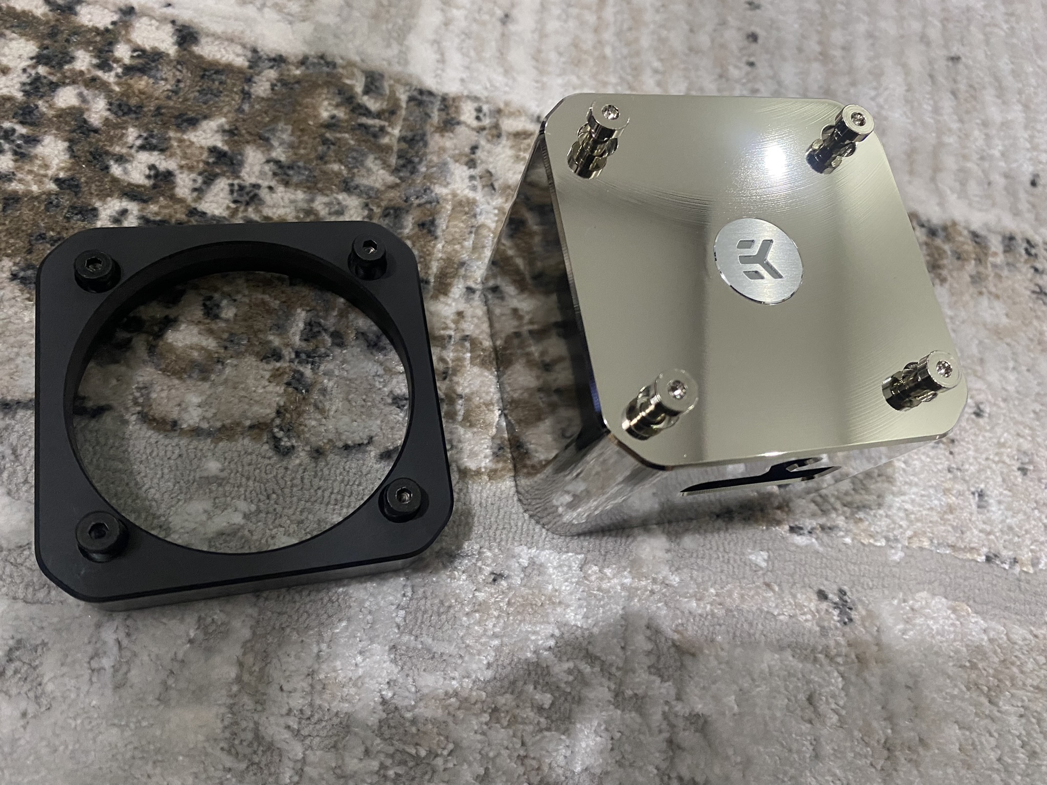

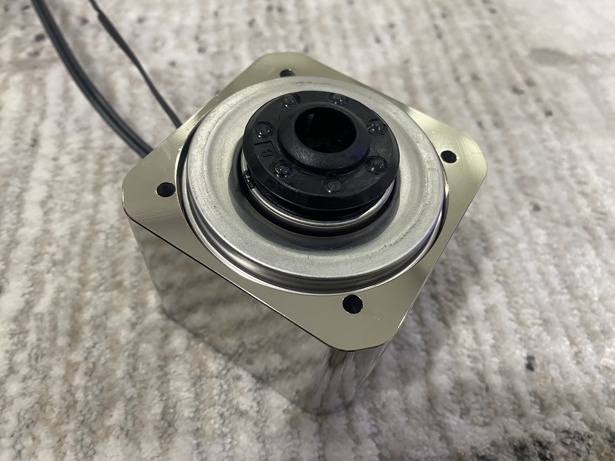

EKWB'den paketlerim elime ulaştı. Yeni 150 euro sınırı sağolsun iki kere ayrı kargo ödemek zorunda kalmak açıkcası can sıkıcı olsa da yine de ülkemizde bulamadığımız, bulsak da çok pahalı olan (satıcıların da bu vergilerin fazlasını ödediğini düşünürsek şaşırmıyorum) ürünlere ulaşabilmek yine de bir nebze memnun ediyor.
-İlk olarak ekran kartımın acetal terminalini görüntüsü daha çok hoşuma gittiği için pleksi ile değiştirdim.
-Akabinde O11D-XL Reflection Distro Plate'in D5 pump holderını da temin ettiğim Convection serisi pomp cover ile değiştirdim.

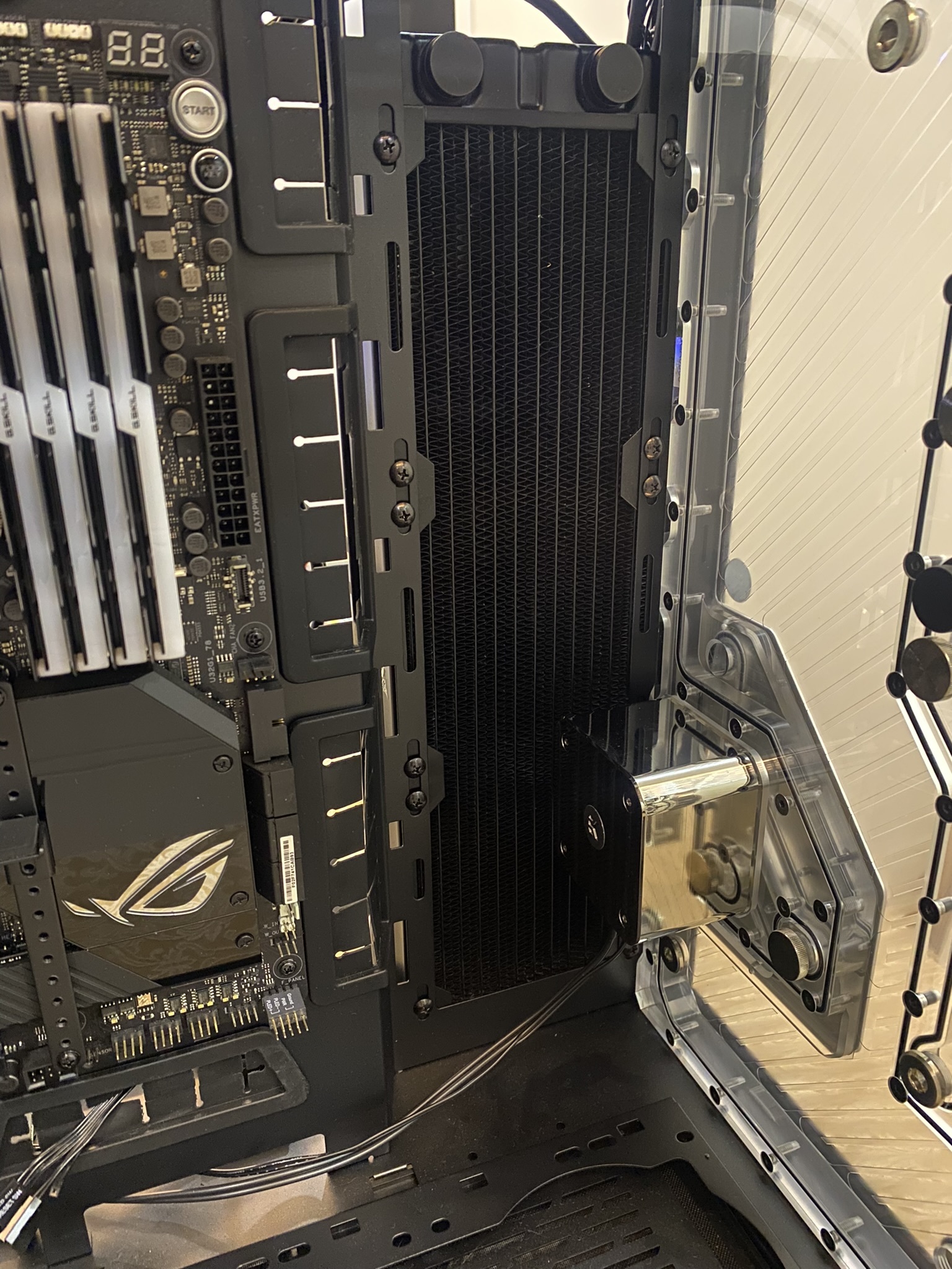

-Konuda da çokca nasıl olur diye konuştuğumuz konu side radyatör ve fan sığdırma konusuna gelince slim fanlar tercih ettim. Radyatör montajı için de distro platein side kısmında altta yer alan sabitleme noktasından radyatörün alt yuvasına vidalamak ve sabitlemek mümkün oldu. Böylelikle borulama için de radyatör portları da mantıklı bir noktada kaldı.
-Şimdilik zaman buldukça ilerletmekteyim, genel görüntü hala çok eksik. Tamamlayınca umarım güzel birşey çıkacaktır.

İlk sürüm distroda bu uyarı var ama 2.sinde yok. Belki side kısmı düzgün şekilde kullanılıyordur. 2 ay onu almak için para biriktirecem galiba:) Manuel kısmı ve sizin ölçülere bakacam kurtarır inşallah
EK-Coolsteam PE'den daha kalın herhangi bir radyatör ve kasanın üst kısmında 25 mm'lik fanlardan daha kalın fanlar kullanmak, dağıtım plakasındaki portlara düz geçişi zorlaştıracaktır.
Kuantum Yansıma dağıtım plakaları, Kuantum Tork bağlantı parçaları ve EK standart radyatörleri etrafında tasarlanmıştır.
Yalnızca Lian Li PC-O11D XL sürümüyle uyumludur.
D5 pompa su ile yağlanır, başka bir deyişle ıslak rotor tasarımı kullanır. Bu nedenle, pompanın kuru çalıştırılmaması şiddetle tavsiye edilir.
Lian Li PC-O11D XL kılıfı sadece vitrin içindir ve ürünle birlikte teslim edilmez.
D5 pompasının malzeme spesifikasyonunda belirtilen alüminyum oksit suya maruz kalmaz ve bakır / nikel döngülerinde çalışmak için tamamen güvenlidir.

Pompa ile bir kaç saate gerek yok bence. Kaçak varsa zaten ilk 10-15dk da belli eder emin olmak için yarım saat bir saat arası bekleyebilirsin. Kullananlar daha iyi cevap verecektir.
Pompayı dışarıdan besleyerek test ederken ben olası damlayacak yerlerin altına kağıt havlu koyuyorum ve 2-3 saat bekliyorum.
Pompa sadece kurulumda lazım olacak bir şey. Eşte dostta varsa test için istenebilir ama custom sıvı soğutmanın bile ender olduğunu düşünürsek pompayı al geç derim. Gerekirse ikinci elde satarsın.

Su beslemesi her zaman pompadan yukarıda olacak şekilde, ya da dalgıç ise su içinde olacak şekilde ve her zaman su ile çalıştırılması lazım.
Tüm sıvı pompaları sıvı direncine uygun tasarlandığı için boş çalıştırırsanız fazla devir yapıp yanacaktır.
Bu hususlara dikkat ettiğiniz halde bir pompalama ya da çalışma yapmıyorsa satıcı ile temasa geçmenizi öneririm.
