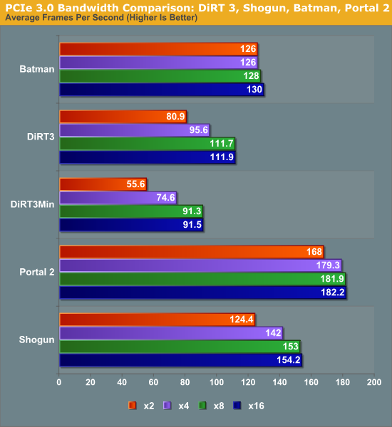

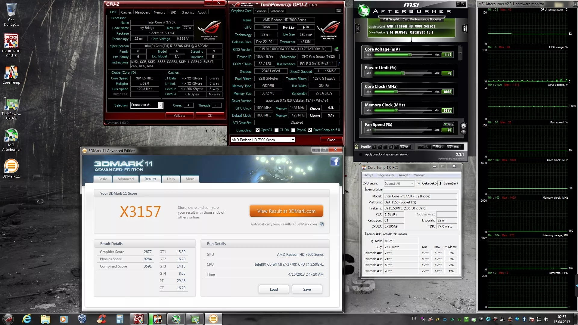

Beyler günaydın,
Size bir sorum olacak yanıtını bilenler varsa yardımcı olabilirlerse çok memnun olurum.
Yukarıdaki resimden de görebileceğiniz üzere dün gece herşey default ayarlarda iken bir bench aldım. Buna göre Asus Maximus Formula V anakartıma bağlı sıvı soğutmalı HD7970 ekran kartımı hortum-rakor ve radyatör kombinasyonu gereği rahat olsun diye anakartın 3 PCI-E slotundan 2.incisine yani ortadakine bağlamak zorunda kalmıştım. Ama normalde benim bildiğim her 3 slotada takılan tek ekran kartlarını bu anakartın x16 olarak çalıştırdığıydı (diğer markalarda da bu durum aynı diye biliyorum). Ama GPU-Z ve anakart biosunda bu hız nedense PCI-E 3.0 x8 olarak gözüküyor. Dün gece anakart biosundan da kontrol ettim gerçi 2.inci slota bağlı kartı orada da x8 olarak görüyor. Enteresan yani. GPU-Z program ayarlarını da taradım eksik birşey mi var ya da atladım birşey diye ama bulamadım. Ama defaultta alınan test skoru x16 ile alınandan aynı gibi gözüküyor sanki. Nedir bu duruma sebep olan şey var mı bilgisi olan yardımcı olabilecek?
Yok eğer illa kartı PCI-E 3.0 x16 çalıştırmak için 1.inci slota takmam gerekiyorsa bana bir sürü angarya iş çıkacak bağlı radyatörü, hortumları, rakorları komple sökmem ve sıvı soğutmayı boşaltmam ve uygun montajdan sonra tekrar doldurmam vs gerekecek yani çok uzun ve zahmetli iş bunlar boruların boylarını tekrar ayarla rakorları tekrar bağla vs vs acayip üşeniyorum şimdi bunu yapmaya.
johnmaylives nickli yabancı bir kişinin benzer problem sebebiyle açtığı yurtdışı forum konusu >>>http://www.techpowerup.com/forums/showthread.php?t=162427 vehttp://rog.asus.com/forum/showthread.php?11802-7970-Working-as-PCI-E-3.0-x16-x8-1.1
Adam bir de ilk slota takmış ekran kartını düşünün (bu arada adamın kullandığı ekran kartı benim kart ile aynısı) ama yine de PCI-E 3.0 x8 görüyormuş.
Ama ne hikmetse sonra problemi bios içindeki bir ayar değişikliği ile arkadaşı çözmüş Bknz. >>>http://www.techpowerup.com/forums/showpost.php?p=2577891&postcount=52 ama nasıl çözdüğünü yazmamışlar.

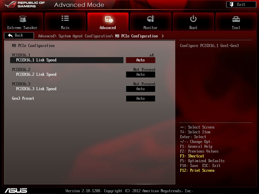

Orijinalden alıntı: Digitaldrop
Bios'ta bir kısım var, pci-e link speed ayarlarının yapıldığı tam yerini hatırlamıyorum eve gidince bakarım gerekirse. Orayı kurcala halledersin.
Edit: Fotosunu buldum, auto olan ayarı değiştir.
Dediğiniz yerdeki tüm ayarlar ben de Auto ama akşama eve gidince orayı Gen3 yapıp biraz kurcalayacağım bakalım birşey değişecek mi?
Bu arada;
http://rog.asus.com/forum/showthread.php?20494-Maxumus-V-Formula-GTX-680-PCIe-3.0-x8-!&p=142097&viewfull=1#post142097 bu linkteki vatandaş da ilk slota taktığı halde kartı x8 veriyormuş o sizin dediğiniz ayarı da değiştirmesine rağmen çok ilginç bir durum gerçekten.
Başka bir kullanıcı daha yine aynı durumdan muzdarip >>>http://rog.asus.com/forum/showthread.php?21961-Maximus-V-Formula-PCI-E-Issues-Need-help&p=150689&viewfull=1#post150689

İstersen bios clear deneyebilirsin bende extreme tweaker menüsünde kaçta çalıştığını gösteren diyagram çıkıyor.Birde bios eski sürümse yenilemeyi deneyebilirsin.Birde anakart ın kullanma klavuzunda bu durumdan kesinlikle bahsediliyormu?
Anakartların bios menüleri aynı ise o diyagram benimkinde de olması lazım ama ben sadece x8 şeklinde yazdığını gördüm diyagram falan görmedim belki sizin anakartın bios menüsü biraz daha farklı olabilir bilemiyorum.
BIOS sürümünün kontrolünü ve diğer ayrıntıları eve gidince bakacağım artık.

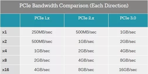

Normalde anakartın kitapçığında ve internet sitesinin teknik özellikler bölümünde her 3 PCIe slotunun da tek ekran kartı kullanıldığında PCIe 3.0 x16 modda çalışacağı belirtilmiş.
3 x PCIe 3.0/2.0 x16 (x16 or dual x8 or x8/x4/x4) >>>https://www.asus.com/ROG/MAXIMUS_V_FORMULA/#specifications

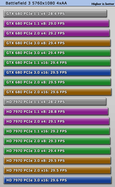

Bu arada aşağıdaki resimden de görülebileceği üzere isteyen vehttp://www.techpowerup.com/reviews/Intel/Ivy_Bridge_PCI-Express_Scaling/6.html buraya da bakabilir aslında bu PCIe 3.0 x16 ya da PCIe 3.0 x8 hızlarının arasında yok denilebilecek kadar çok az bir fark söz konusu. Ama asıl sorun şu ki o zaman üretici ASUS firması bunu neden anakartta özellikle belirtmez ben bunu anlamıyorum.
Detaylar için >>>http://www.anandtech.com/show/5458/the-radeon-hd-7970-reprise-pcie-bandwidth-overclocking-and-msaa

Renkli sularda özellikle UV olanlarda parçacıklar olur.Bunda bir sorun yok.Fakat sen önceki saf su sorunundaki gibi abartı bir partikül oluşumu görüyorsan öncelikle hortum yada rad da bir sıkıntı varmı bakman gerekiyor.Mesela rad-res-pompa şeklinde basit kısa bir build yap kasa dışında 1-2 gün bekle bakalım aynı şey oluşacakmı?
@donanimuzmani
Burdaki PDF den bakman en mantıklısı.2. slot dual kartlar için tasarlanmış.Yani 8x çalışması normal.chapter 1sayfa 21 de açıklamalar var.Söylediğin gibi bir kaybın yok.Sonuçta PCI-E lerde genelde bir fark oluşmuyor.
http://dlcdnet.asus.com/pub/ASUS/mb/LGA1155/MAXIMUS-V_FORMULA/E7295_Maximus_V_Formula.pdf

Üstat saol ilgin için zatenhttp://forum.donanimhaber.com/m_59077995/mpage_36/f_//tm.htm#74085168 burada da konuyu tartışıyoruz ve anladık işin aslının gerçekte ne olduğunu okuyunca siz de göreceksiniz. Selamlar..

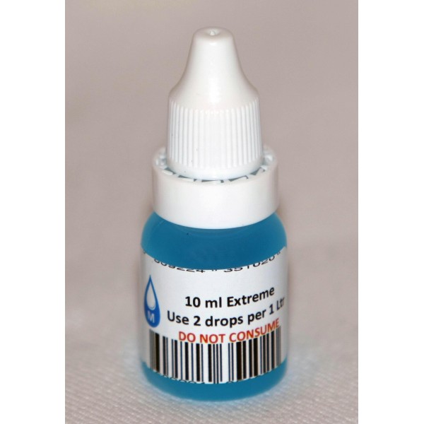

Biocide olarak ben Mayhems kullanıyorum, başka marka görmedim zaten. Antifriz ise otomobillerde kullanılanlardan. Biocide için karışım oranı 1 Lt. başına 1 veya 2 damla. Ancak antifriz karışım oranını bilmiyorum. Tekrar sirkeye gelirsek kullanacağın saf su içerisine bir kapak sirke koysan yeterli olur, sistemi çalıştırdıktan sonra saf su ile tekrar durularsın.
http://www.performance-pcs.com/catalog/index.php?main_page=product_info&products_id=34085
https://store.donanimhaber.com/b1/39/ee/b139ee9b8e6da103188044bc656b771f.jpg
burada ise daha ayrıntılı görebilirsin. Suyun Ph derecesi düşüyor.
http://www.youtube.com/watch?v=CTOaNz-H83w
