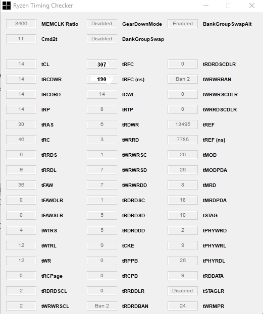

hocam o ayarları yaptım zaten ama 2133 deki gibi 1 defada açılmıyor bir de 1T ayarı 2 yerde var biosta olmazsa yarın foto çekip koyarım 2 yerde olan ayarı. birde bu verdiğiniz alt resimdeki değerleri nereye gireceğiz öyle bir yer bulamadım biosta yani trfc veya trfc ns diye bir yer göremedim benzer bir yer var ama trfc ns yada trfc yazmıyor farklı harfler var nerede bu ayar söylerseniz birde onları girip denerim. verdiğiniz 2.ci ayarlar şuydu alt resimde.

tRFC ayarı diğer RAM timinglerinin yanındadır, tRFC(ns) diye bir ayar BIOS'ta yok.
tRFC(ns), tRFC'nin nanosaniye cinsinden ilgili frekanstaki değerini verir, Ryzen Timing Checker'ın kendi özelliğidir. Bunun nedeni de frekans değiştirildiğinde tRFC değerinin de değişmesi gereğidir. Farklı frekansta gene nanosaniye cinsinden aynı değer elde edilmelidir.
Nedir tRFC 307'yken 3200 MHz'de 191.875 nanosaniyeye denk gelmektedir,
Frekans 3466'ya değiştirildiğinde tRFC 333'e çekilir, 192.115 nanosaniyeye denk gelir.

Bu arada bu son mesajınızda koyduğunuz 3466 timinglerin 1.4V'le stabil durması zor, muhtemelen 1.45 gerekecektir.

yok hocam onu siz verdiniz kendi ayarım deyip ve ben sorunca da 3200 mhz için 307 trfc ve 190 civarı trfc ns olacak dediniz bende unutmamak için 192 yi 190 yaptım o resimde diğerini de 307 yaptım. neyse ben bunlar bir yere girilecek sanmıştım ne bileyim hiç bu işlerle uğraşmadım ki

Ben şu an bunu kullanıyorum:
1.4-1.45V'da bunları da deneyebilirsin
