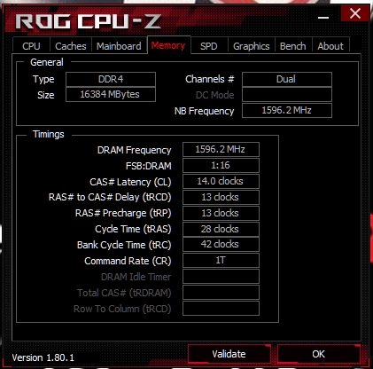

fast 3200 olanı denedim 3200 mhz de açılıyor ama fişi çekip takınca yine 1 kez cold boot yapıyor
