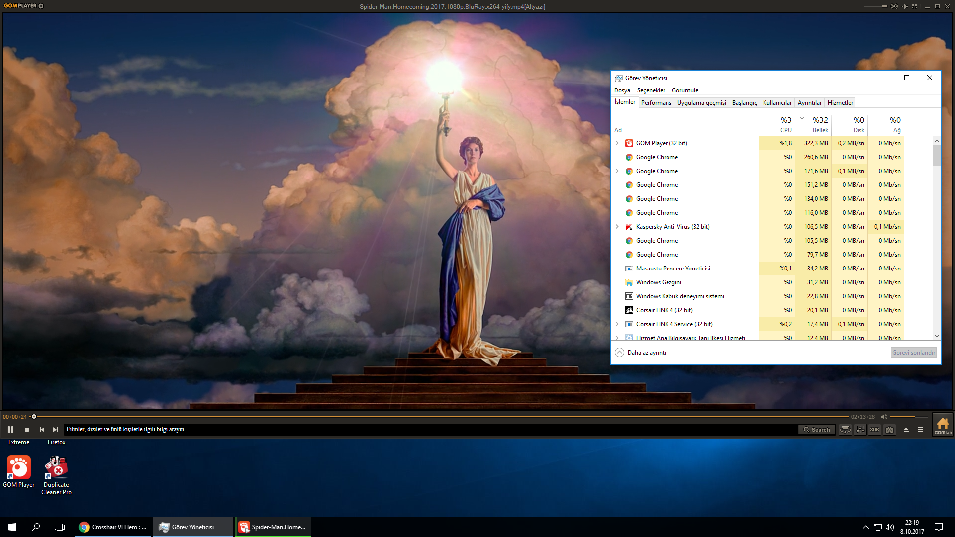

Bu işlemciye overclock yapınca film izlerken bile tekliyor nedendir acaba ?

Stabil olmayabilir mi?Bende sıkıntı yok R7 1700 7/24 3900 mhz kullanıyorum.

%10 işlemci kullanı mı var film izlerken'de böyle yapacaksa biz bitmişiz geçen backmark testi yaparken sıfir overclock ile yine takıla takıla yaptı mesela benim islemci ve ekran kartı uyumsuz sanırım büyük ihtimal dar boğaz yapıyor

%10 işlemci olayını anlamadım,benim işlemci kullanımım ekte.

Yok hocam %10'u örnek verdim en düşük diye yoksa daha az işlemci kullani mı oluyor ama takılıyor kısaca dar boğaz yapıyor işlemci ile ekran kartı tahminim o yönde
