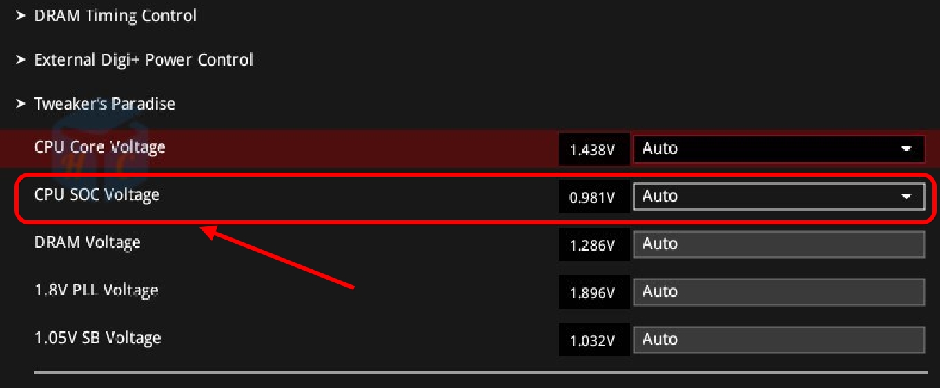

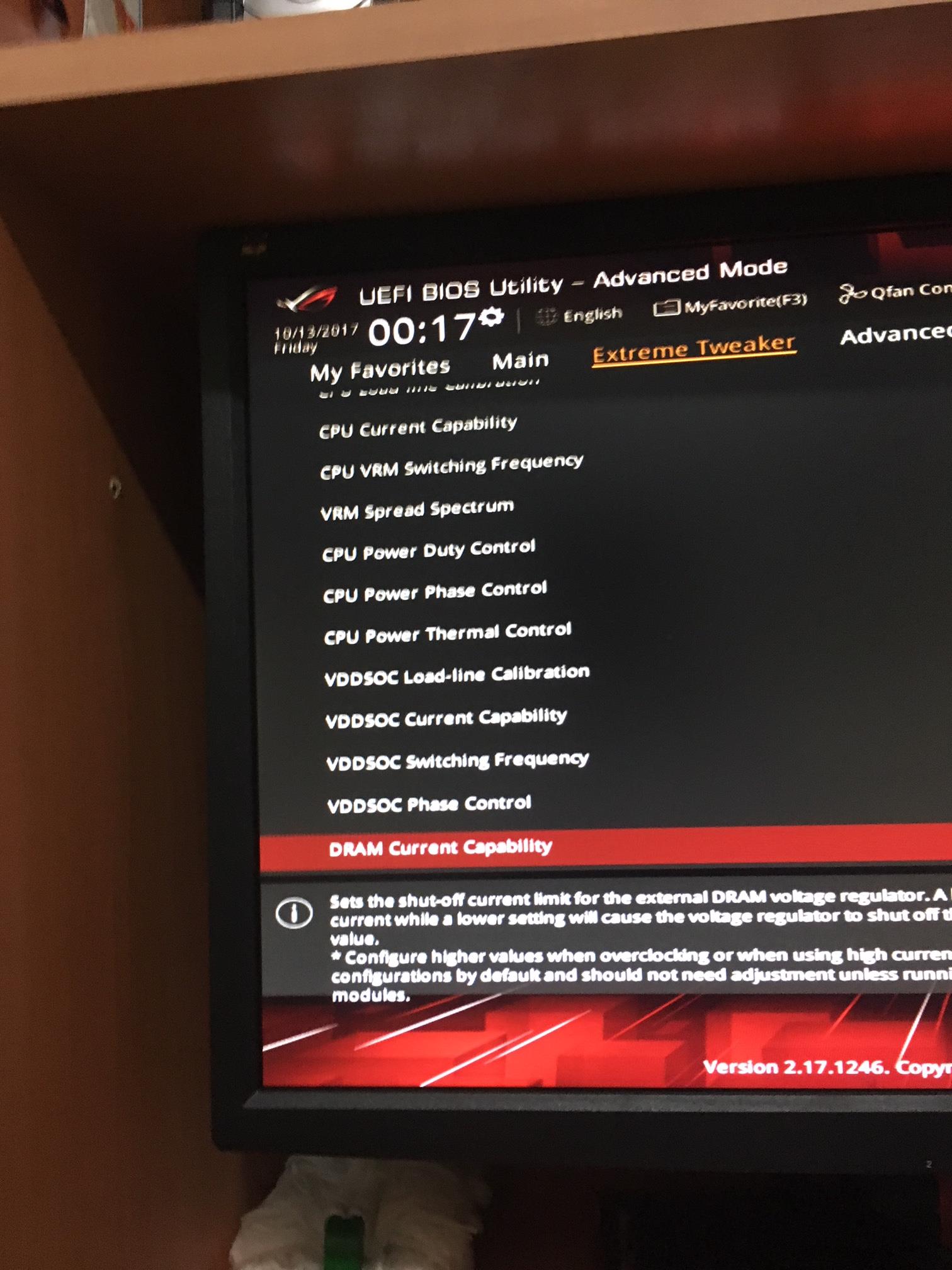

hocam bu VDDCR_SOC hangisi 4 adet var? bilemediğim için autoda bıraktım ama diğerlerini yaptım pc açıldı ama fişi çekip denemedim henüz buyur foto

4'ü de değil, voltaj girdisi olması lazım, diğer voltajların yanındadır
Bunlar SoC LLC, akım miktarı, frekans ve faz kontrolu ayarları.

hocam alt resimdeki cpu soc voltage var birde omu acaba? ekleme: fişi çekip takınca yine yaptı 1 kez clod boot maalesef yaptığım ayarlar DRAM/DRAM Boot Voltage 1.35VFail_CNT = 1 di 4 yaptım BankGroupSwap Enabled BankGroupSwapAlt Disabled GeardownMode Enabled Command Rate 1T ProcODT 60 ohms ram timngleri 14 14 14 14 30 52 sadece VDDCR_SOC hangisi emin olamayınca dokunmadım

CPU SoC, VDCR SoC aynı şey
